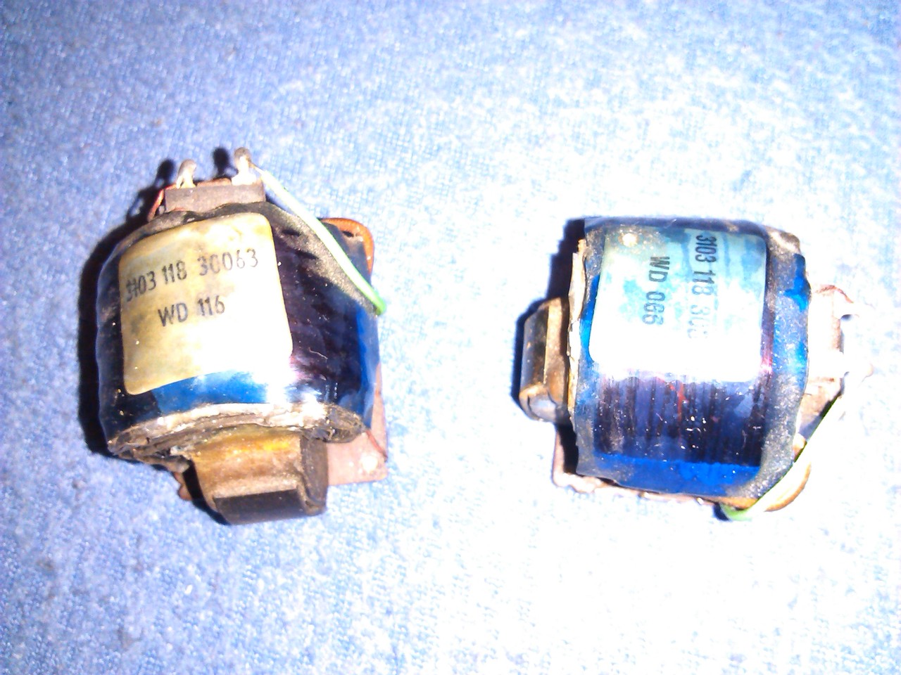

A minap találtam két Philips 1,5W-os kimenőt ECL86-hoz, szerintetek érdemes építeni belőlük erősítőt, vagy felejtős a minősége?
Én megépíteném. Deszkában összerakod, s ha tetszik dobozolod. De szerintem nem fogsz csalódni, pláne ha jófajta hangsugárzóid vannak.
Azt hiszem Sturbi ilyen kimenőkkel már épített és nagyon jó minőségűnek mondta.
Helló!
Van nekem is egy olyan rádióm, amiben ilyen kimenő van, és meglepően jól hozza a mélyeket is - ahhoz képest amit a méretéből kiindulva gondolna az ember. Ma megint volt egy ilyen Hornyphon a zsibin, de 3ezret sokalltam érte. Szerintem okvetlen próbáld ki, nem fogsz csalódni.
Itt van hozzá egy kifejezetten jó hangú kapcsolás, 2,2 W-ot tud 8 ohmra. A tápot a kimenőtrafó hőkioldójához tedd (én kiszedtem a hőkioldót a trafóból), és a kisebb dc ellenállású rész megy a segédrács felé (10-15 K-val, hogy a katódellenállásról tudjon kapni némi kompenzálást (pozitív visszacsatolás, mert meglehetősen nagy a dcR-je a traficseknek)). A 220 ohmos katódellenállást ne hidegítsd kondival, ha esetleg kicsi lenne az érzékenység (de nem az), akkor a 220 ohm 330 ohm közé kell egy 15-22 K-s ellenállás pvcs-nek. Látom nem teljesen egyforma a két trafód (a kapcsolást WD 066-ra csináltam), ha eltérne a hőkioldó környékén, akkor a 15K-t simán kösd fel a tápra a trafó kistekercse helyett. Ez csak egy kapcsolási változat, teljesen hagyományosan is elég jól szól, nem akarlak erre rábeszélni, csak mint alternatívát mutatom...
Köszönöm, a kapcsolást a hétvégén majd összeépítem. A két trafó egyforma rádióból van, csak a gyártási év más, kinézetre nincs különbség a kettő között, de majd mérek egy induktivitást. Még azt kérdezném meg hogy 30w-os trafóról elmegy-e a két oldal, vagy az már nagyon izzadna?
Érdekes kapcsolás, hogyan aránylanak egymáshoz a primer tekercsrészek?

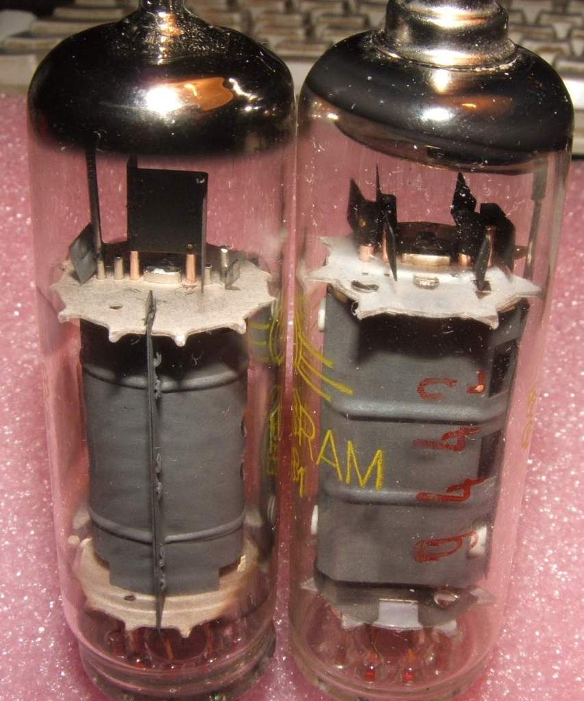

Ezek sorvégcsövek, sokkal keményebb üzemre vannak tervezve mint egy audiocső. Egy ilyen csőnek nyaralás egy AB osztályban működő audioerősítőben zenélni, mint egy sorvégfokozatban folyamatosan nyomni a 16525 Hz-et.
Összevetve egy Tungsram EL84-el jól látható, hogy jóval robusztusabb. Hatalmas katóddal. Ja és a 3-ik rács az inkább egy sugárterelő lemez. Az viszont érdekes, hogy az anódot nem a csillámhoz rögzítették, hanem ehhez a sugárterelő lemezhez. Én elgondolkodtam hogy annak idején miért is épített a Philips egy ilyen csővel több amp-ot is, amikor még dúskálni lehetett a jobbnál jobb csövekben. A hozzászólás módosítva: Feb 4, 2013
