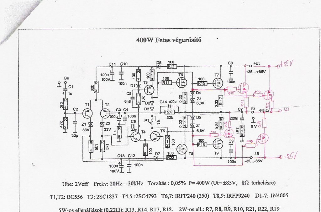

Sziasztok összeraktam egy Fetes véget és az a gondom hogy mélyen szól nagyon,pedig rendesen helyén minden. Segítsetek Köszönöm
A kiegészítések nincsenek megépítve csak ami a gyári rajzon van.Köszönöm

(#) reloop válasza blasz hozzászólására (») Jún 14, 2012 /
Szia! A C14 nagyobb mint az előírt 100pF.
(#) blasz válasza reloop hozzászólására (») Jún 14, 2012 /
Köszönöm és a teendő?
Csere. Milyen értékű került bele?
Szia 104pf, és milyet tegyek bele?
(#) Doncso válasza blasz hozzászólására (») Jún 14, 2012 /
104 = 100000pF = 100nF. Ami neked kell arra simán 100 van írva és fólia kondi.
Az, ha jól tudom 10*10E4=100.000 pF = 100nF. Távolítsd el ha nincs 100pF-osod.
Ezek után C2 33pF is gyanús. A háromjegyű kondijelölésnek nézzünk utána.

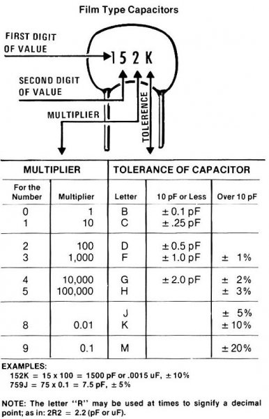

Várjál már, ha 104 van ráírva, akkor az nem 104pf! A 104 azt jelenti, hogy 10+4db nulla, azaz 100.000 , és ennyi pf, azaz 100.000pf, ez pedig egyenlő 100nF-al, teccikérteni? Ahogy reloop mondja, tényleg utánna kellene nézni a kondi jelöléseknek. A 104 egy kód. IRD BE 104

Még egyet találta ami 100n kell legyen és 101 van ráírva
Az a 100pF Minden jel szerint összecserélted a kettőt. De még egyszer mutatom. Bővebben: Link Nem is lakunk messze egymástól
Egy kollégával sokat kínlódtunk itt a fórumban. Nem lehetett normál nyugalmi áramot beállítani rajta. Vagy keresztezési torzított, vagy ha élesre volt állítva megfutott hőre. Azóta is izgatja a fantáziámat, a két diódán eső feszültség (meg egy kevés a potin) hogyan adhat elegendő gate előfeszítést.
Kondenzátor jelölés.
Szerk.: a 101 jelűt ültesd be C14-nek
(#) blasz válasza Doncso hozzászólására (») Jún 14, 2012 /
Köszönöm eltettem a linket akkor ez a baj valószínűleg, c4 c14 csere köszönöm
