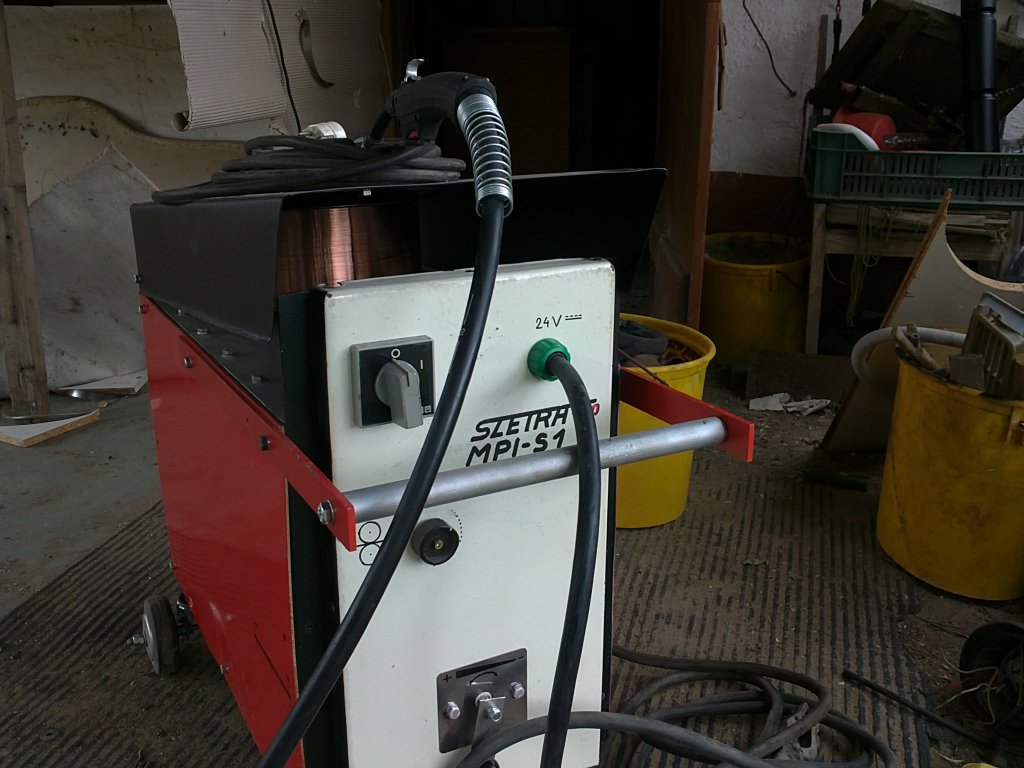

(#) gyuri65 hozzászólása Jún 2, 2012 /
Szia pisti . Kiváncsi vagyok megtalálod-e magad a képen .Szuper a gép! Szögvasat zártszelvényt lemezt viszi mint a paprirt. Üdv
Gyuri
(#) major696 válasza gyuri65 hozzászólására (») Jún 3, 2012 /
Szia Gyuri!
Csak nem a típusjelzés???
(#) gyuri65 válasza major696 hozzászólására (») Jún 4, 2012 /
Sasszem vagy. :yes:
