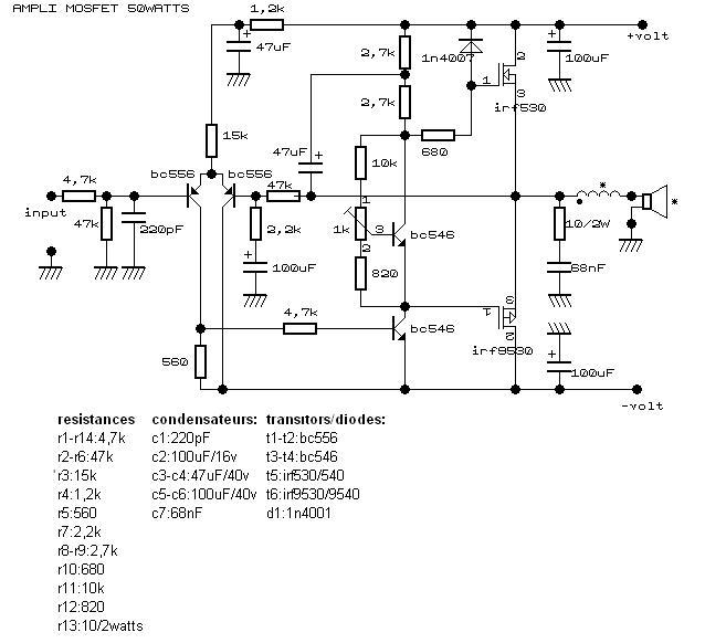

tiszteletem uraim meg építettem ezt az erősítőt de nekem másik kapcsolásom volt!! és, hát igen csak valami nem kerek a kimenet kiül a negatív tápfesz-re és nem igazán értem miért?? :irf540;irf9540 -el raktam össze.
a kapcsolást többször is áttnéztem és hát nem találtam semmmi hibát de attól lehet hogy van!
(#) Ge Lee válasza gorzoll hozzászólására (») Máj 21, 2012 /
Amit csatoltál abból szerinted kiderül hogy milyen rajz alapján építkeztél? Egyébként a címben szereplő végfokkal nem érdemes foglalkozni, egy mezei VF2 minden szempontból jobb nála.
(#) gorzoll válasza Ge Lee hozzászólására (») Máj 21, 2012 /
jajj azt el felejtettem !!
csak az a baj, hogy ha már meg csináltam akkkor nem tudok nyugodni amíg nem szóólal meg
most,is jobban megnéztem és azt vettem észre a fetek külömbözőek!! (irf540N ; irf9540 )akk valószinű az a baj!!??

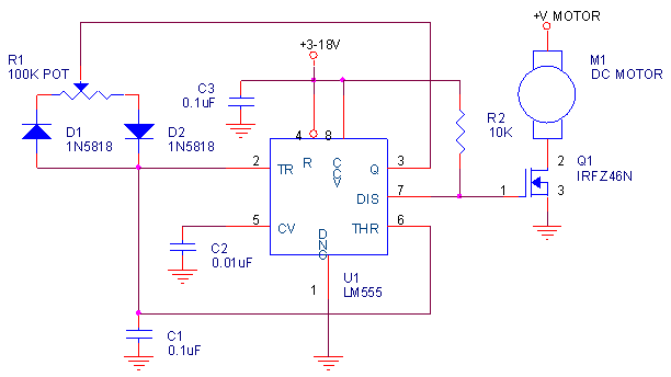

építettem egy irfz48-on alapuló pwm vezérlőt,villanymotornak.36 volt és max 20 amper menne át rajta.De nem megy.Ha ráadom az áramot,a motor elkezd forogni,de nem tudom miért,mert a pwm szabályzó kit a mi rá van kötve még nincs bekötve.Rákötöttem és ugyanúgy forgott tovább,hiába tekergettem a potmétert.Viszont az 555-ös a kitben elszállt,rögtön a bekapcsolás után.Mindent jól kötöttem be,kb 10x leellenőriztem.És ez már a 2 fet amit ajánlottak a boltban,hogy tönkretehetelen.Kérem valaki segítsen!
(#) vilmosd válasza elektrojános hozzászólására (») Jún 17, 2012 /
Mondjuk egy kapcsolasi rajz beszedesebb min igy leirva.
(#) elektrojános válasza vilmosd hozzászólására (») Jún 17, 2012 /
Parancsolj.Ugyan ez,csak a mosfet más.
(#) elektrojános válasza elektrojános hozzászólására (») Jún 17, 2012 /
Ja meg természetesen a védő diódát is ráaggattam.
Szoval ez a kapcsolas alkalmatlan a FET meghajtasara. A FET nyitott kollektoros meghajtasa nem nagyon jo, mert kepzelj el a 555 7. laban egy 4-5 nF kondenzatort. Ennyi a FET G kapacitasa. A lassu be-ki kapcsolas alatt megno a FET disszipacioja, es valoszinu tonkre is megy. Talan a "DC motor PWM szabalyzasa" topikban kellene szetnezni egy jobb kapcsolas utan. Esetleg ebben a G-t a 3. labra kotni, mar is lehet hogy javulna a FET meghajtasa.

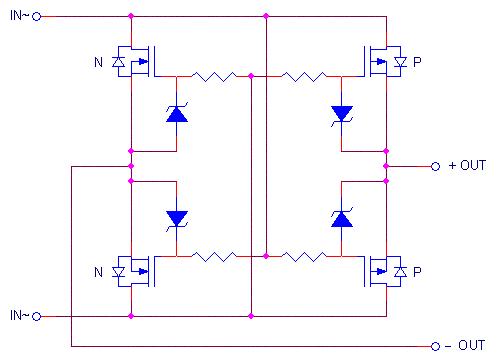

Mosfetes egyenirányító kapcsolást építek az alábbi rajz alapján.
A bejövő fesz. kb. 0-50V, a mosfetek IRF3205 és IRF4905, Zenernek 10V-osra gondoltam. A kérdésem, hogy az ellenállások értéke mekkora legyen?
(#) lorylaci válasza VodkaTam hozzászólására (») Nov 25, 2012 /
Ez így bizonyos problémákat fog okozni.
A bemenő feszültésg négyszög vagy szinusz?
Mi akadályozza meg hogy visszafele ne follyon áram a "diódákon"?
A MOSFETek vezérlését ha diszkréten akarod megodlani, akkor minium kell egy áramváltó, de inkább ajánlott valamilyen szinkronegyenirányító IC.

„They don’t care which way current flows, hence the input capacitor of the power supply will be discharged to near zero volts with each half-cycle of the applied AC power! This limits the power supply applications for this circuit to inductive- or resistive-input designs.”
Most jönne a kérdésem, hogy akkor hol érdemes ezt alkalmazni?
(#) kadarist válasza lorylaci hozzászólására (») Nov 25, 2012 /
Gondolom ott, ahol jó a lüktető áram is.

(#) VodkaTam válasza lorylaci hozzászólására (») Nov 25, 2012 /
A bemenő feszültség szinuszos. Azt mondod ez így nem működik? Egyébként a rajz forrása az, amit kadarist linkelt. Van még egy bonyolultabb megoldás is, de ez számomra már eléggé összetett, és a bejövő fesz. elérheti az 50V-ot is, nem tudom mit kéne rajta átalakítani. Gondolom az összes ellenállás értékét meg kéne növelni, de akkor meg alacsonyabb fesz. esetén lehet gond. Igazából csak azt kéne megakadályozni, hogy a Mosfet GS feszültsége a maximális 20V fölé menjen. Ha jól gondolom az az 50V a két mosfeten megoszlik, így elméletileg maximum 25V jutna mindegyikre. A mosfetek GS ellenállása meg ha jól tudom GigaOhm nagyságrendű, így a soros ellenállás is problémás.
A hozzászólás módosítva: Nov 25, 2012
(#) lorylaci válasza VodkaTam hozzászólására (») Nov 26, 2012 /
Mire akarod ezt használni?
Mert ahogy írtam ezek után nem köthetsz kondenzátort, mert ez csak a bemenő feszt figyeli, a kimenten lévő feszültséget vagy a folyó áramot nem, így a FETek akkor is be vannak kapcsolva ha a kimeneten a fesz nagyobb.
Az általad linkelt bonyolultabb kapcsolás fiylei a kimenő feszt is, így kapcsolgatja a FETeket.
Ezek a megoldások 50Hz-re jók, az ellenállás nem kritikus 1-10kOhm is mehet, mert nembaj a lassú kapcsolgatás. Nyílván ennek a szinkronegyenirányításnak akkor van értelme ha 100V-nál kisebb feszültségű (de ha már P csatornásat használsz akkor 60V alatti) FETeket használni.
A feszültség nem oszlik meg, nézd azt az esetet, amikor a hídban valamelyik FETbe van kapcsolva, akkor a felette vagy alatta lévő FET a teljes feszt kapja. Szóval ha neked van egy 50V csúcsértékű szinuszod, akkor a FETek 50V-ot kapnak, így kelleni fog a 60V-os FET.
Ha a kimenetre elkót akarsz rakni, akkor bizony vagy így a kimeneti fezs t is figyelned kell, vagy a FET-en folyó áramot (vagy a FET DS feszültségét). A legegyszerűbb megoldás, ha beraksz egy áramváltót és az hajta a FETet, így amikora FET antiparralel diódája kezdene kinyitni, akkor bekapcsolja a FETet, persze kell egy lehúzó ellenállás is, hogyha csökken az áram, akkora FET kikapcsoljon.
Az előbbi megoldásra már csak azért is érdemes gondolni, mert az N-csatornás FETek mindig sokkal jobbak (anyagtudományi alapok miatt), mint a P-csatornásak, így használhatnál csupa N-csatornás FETet.
(#) VodkaTam válasza lorylaci hozzászólására (») Nov 26, 2012 /
Őszintén szólva nem teljesen értem amit írtál. Egy agydinamóval szeretnék egy lithiumos akkupakkot tölteni, a töltő megvan, stabil 18V DC kell neki, ezt egy step up/down konverterrel érem el, ennek megvalósítása még képlékeny, több lehetőség is kínálkozik. Az egyenirányító a kis fesz. esés miatt kell, komolyabb terhelés esetén a fesz. 6V környékére fog leesni, de szakadás (lehúzott töltő), vagy csepptöltés alatt ez jócskán felszökhet. A feszültség és a frekvencia is sebességfüggő, az az 50V inkább csúcsérték, és az egyenirányító elé mindenképp tervezek 2db Zenert egymással szemben sorba, hogy lekorlátozza az ennél is nagyobb feszültségeket, bár sok dolguk nem hiszem, hogy lesz.
Ezt a kondenzátor dolgot én is olvastam, de nem tudom, hogy miért nem lehet? Az egyenirányító utáni step up/down konverter bemenetén mindenképp lesz, és amit belinkeltem bonyolultabb rajzot, ott kapásból három is van a kimenetén. Ott mi változik? A teljesen N csatornás mosfettel megvalósított áramkör nekem is jobban tetszene, annak kisebb az ellenállása, de ilyen rajzot még nem találtam.
