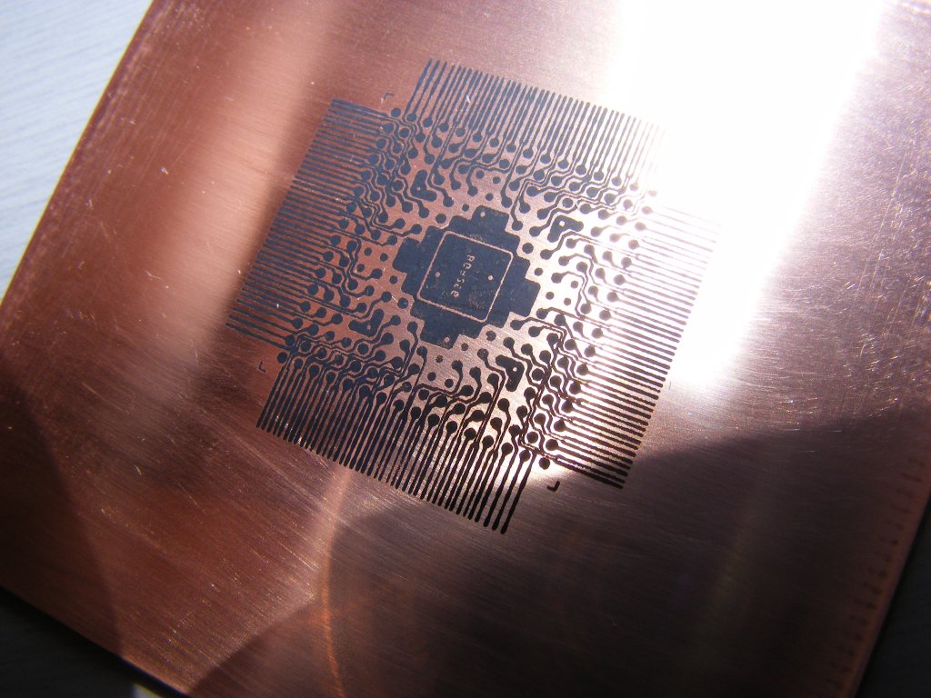

Kész a videóm, remélem segít, és érthető, hogy mit hogyan csinálok. A BGA-t kivasaltam ma, lehet még egyet próbálkozom.
Videó: Bővebben: Link
Várom a kritikát, kérdéseket.
A képeket felraktam a kész panelről.

(#) janikukac hozzászólása Aug 23, 2012 /
Nesztek BGA: egyiket délelőtt nagyobb hőn csináltam, másikat most, kisebben. Szerintem mindent elmond. Főleg, hogy az egész szerintem még 2x2cm se nincs.. A minimális hibát azt a pixeles rajzra lehet fogni.
(#) eyess válasza janikukac hozzászólására (») Aug 23, 2012 /
Minden bemutatót jó nézni , mert szerintem sokkal jobban tanulható , és elsajátítható általa minden. Én a csiszoló papíros megfoldást, azért szoktam kihagyni , mert ha nyákon való induktív , vagy hasomló kialakítás kell , akkor az nagyon megváltoztatja egy rajzon kialakított elem értékét, és az már befolyásoló tényező .
Egyébként azt hittem , hogy a sima papíros változatot készítetted el , amint látom ez műnyomó papírral lett csinálva , azt vártam ugyanis , hogy ne csak nekem sikerüljön hanem másnak is.
A másik dolog azért nem szoktam nagyon sokat áztatni a nyákot , csak amennyire szükséges , mert a rostok közzé menve a víz , vagy vegyszerek feláztathatják , és később forrasztásnál eszméletlenül gyorsan lejön a réz fólia emiatt.De egyébként jó lett ügyes vagy.
