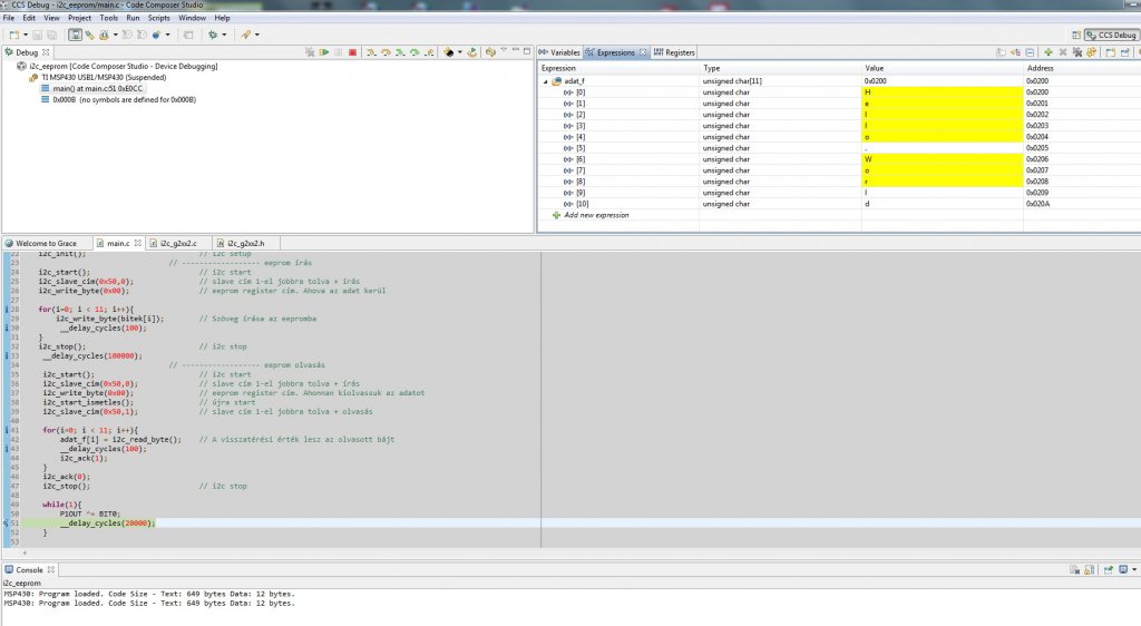

A CCSv5.2 első, második, harmadik telepítésnél, az "error" üzenet jött. Azután, kisebb olvasgatás, a .log fájlok turkálása, stb... után jött a siker.
Ahogy én telepítettem: CCSv5.2 offline letöltése, kicsomagolás a gyökér könyvtárba, internet kikapcsolása, telepítés, öröm. Szerintem, ott van elrontva, ha valaki letölti az offline verziót, és nem kapcsolja ki a netet, akkor a szerverről akarja telepíteni a program egyes részeit. Legalábbis én ezt vettem észre. A gond ott van, hogy egy-két szerver, elérhetetlen. De lehet, hogy csak én vagyok a béna, és csak így sikerült a telepítés. Ennek örömére, ki is próbáltam az i2c-s progim. Túl sok mindent nem kellett átírni rajta. (igazából semmit) Rövid leírása: Egy eeproba bírjuk a szokásos "Hello World" szöveget, és utána kiolvassuk, eltároljuk, ledet villogtatunk.
A lényeg, hogy felment
