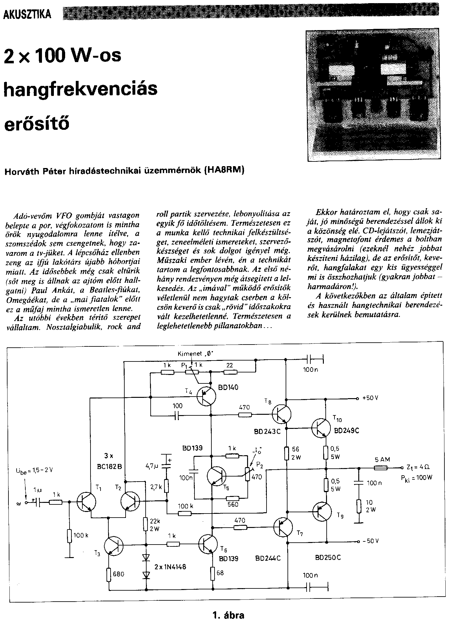

(#) Ricsi89 hozzászólása Szept 23, 2007 /
Helló mindenkinek
Egyik ismerősöm meg akarja építeni ezt az erősítőt csak nem tud róla semmi adatot teljesítményen kívül. Nem nagyon értek hozzá, de nekem tul egyszerünek tünik ahhoz hogy jó minőségü legyen. Szerintetek milyen minőségü és mennyi lehet a torzítása?
Kép mellékelve.
(#) Doncso válasza Ricsi89 hozzászólására (») Szept 23, 2007 /
Erről irtak már valamelyik topicban, lehet hogy pont ebben, de én ugy emlékszem eléggé dicsérték ezt a kapcsit, ja és attól még hogy egyszerű nem feltétlen rossz!
Másrészt én is épitettem ezt a végfokot, ez sem bonyolult viszont a hangja..........csudaszépen szól! Szal szerintem a minőség nem feltétlen a bonyolult kapcsikban rejlik [#119327]
(#) Pafi válasza Ricsi89 hozzászólására (») Szept 23, 2007 /
A minősége nem rossz, de alul vannak méretezve a végtranyók, és nincs benne semmi védelem, így nagyon rizikós.
(#) Gery válasza Ricsi89 hozzászólására (») Szept 23, 2007 /
Én nemtom de épísen inkább 2db st151-et, az biztos jó.

(#) hapro válasza Ricsi89 hozzászólására (») Szept 23, 2007 /
én dícsértem ezt a cuccot, pont azért mert egyszerű, olyat rúg mint egy ló, igénytelen az alkatrészeire. Igaz nem egy A-osztályú hangja van, de a Hi-Fi kategóriát maximálisan kielégíti.
Bővebb infó:
RÁDIÓTECHNIKA 1993/7 (oldalak: 326,327,328)

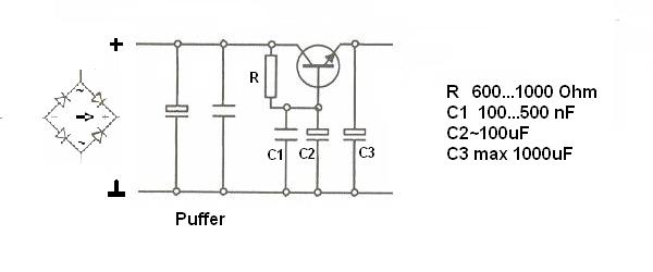

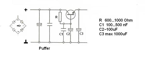

(#) hapro hozzászólása Szept 24, 2007 /
Egy kérdésem lenne.
Szerintetek miért írták a rajza, hogy max. 1000uF?
Köszi.
üdv.:
Zoli
(#) lamalas válasza hapro hozzászólására (») Szept 24, 2007 /
Esetleg azert, mert a bekapcsolas pillanataban a kapacitasok (igy a C3 is) rovidzarkent viselkednek. Ha tul nagy a C3 erteke, akkor hosszabb ideig latszodik rovidzarnak a kondi es az atereszto tr. tonkremehet (nincs aramkorlat ebben a tapban!). Nekem hirtelen ez lenne a tippem.

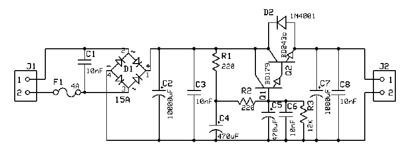

Lenne még egy kérdésem..
Van egy tápom, JLH 10W-oshoz használom, de érdekel, hogy miért eszik meg egy csomó feszültséget?
kb 5V-ot megeszik csak úgy.
Esetleg van-e ötleted ez a táp helyett egy másik valamilyen stab tápra, vagy egy bármilyen tápra ami jó lehet egy A-oszt végfokhoz. Jó lehet nem ebbe a topicba való ez, de itt kezdtem el a kérdezősködést, és idáig fajult a téma..
üdv.:
Zoli
A tapegyseg es igy a trafo merete (teljesitmenye) attol fugg mekkora az erosito tapfeszultsege es a felvett arama. Ha a standard 10W-os JLH-t nezzuk (pl. 27V tap es 1.2A nyugalmi aram), akkor kb. 32.5W-ot fogyaszt egy szimpla erosito (mono). Ehhez meg a tapegyseg vesztesegei is hozzajonnek, de egy 100VA-es trafonak elegnek kell lennie. Nem mondom, jobb lenne kicsit nagyobb, de elvileg ez is eleg. Sztereoban mar semmikepp nem eleg, tehat oda mindekepp kell a 2x100VA-es trafo.
A masik kerdesedre annyit tudnek javasolni, hogy ha tisztessegesen meg van epitve a JLH, akkor nem kell a stabil tap neki, sima pufferkondis tap is megfelelo, esetleg RC szurest lehet alkalmazni.
(#) Pafi válasza hapro hozzászólására (») Szept 25, 2007 /
Furcsa, 5 V-nak azért nem kellene esnie. 1 V eshet a fölösleges 12 k-s ellenállás miatt, kb. 0,8 V a meghajtó B-E diódáján (BD179? nem BC?), kb. 1 V a BD243 B-E átmenetén. Mérd le, hogy valójában hol esik több!
Ez teljesen jó, csak kicsit máshogy kellene méretezni:
http://www.hobbielektronika.hu/forum/files/6c/6cb8e44e7c4c221d0b2e5...d5.jpg
Sokkal kisebb R, nagyobb C2 kellene, és jófajta (kis h11e) tranyó (pl. MJL21194, de ha ennyit nem szánsz rá, valószínűleg a BD437 is jó).
