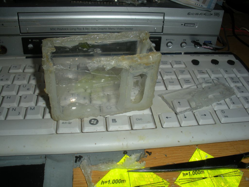

Tapasztalat szerzés céljából a követlező prototípust építettem meg.:
Korábban pakoltam fel ide rengeteg képet (OFF topik), ahogy egy két hullámot megörökítettem szinte elképesztő közelségből úgy hogy közben a fényképezőgép éppenhogy csak meguszta.
A mainap elhatároztam hogy építek a kis fénykéepzőnek egy prototípus vizálló tokot, ha sikeres lesz akkor a béta változatot a végleges követi majd, ami minimum nem iylen lesz.
A Tokhoz felhasznált anyagok:
Plexi 1mm vastag, gyakorlatilag CD tok átlátszó része.
Műenyag Irattartó, a vastagabb gyűrődésre kvésbé hajlamos, és a ragasztopisztoly hőlyétöl éppen hogy csak megolvad. Továbbá, ahogy írtam ragasztó rudat is használtam, kiegészítve forrasztópákával.
Elkészítés:
Plexit méretre kell vágni, figyelembe véve, azt is hogy az optika ki is merészkedik a "házából". A Plexik levágása után a szélek sorjázását kell eszközölni, nehogy megpattanjon összeillesztésnél, vagy a forrasztásnál.
Építés közben, tartókonzolt is kapott, ami csak egy támaszték a gombok elérése, és afényképező fixálása maitt.
A legutolsó mozzanatok:
A forrasztás után, nagyon forró forrasztóruddal belülröl végigmentem ami minden rést kitölt, gyakorlatilag szinte ezzel lezárva a vízbejutást.
A következő lépés: Nyílások készítése oda ahová a gombok kerülbek.
A Peremtől körülbelül 5mm -re a forrasztópáka végével meg kell "satírozni" a Plexit. Később ennek jelentősége lessz.
Ezután a kivágás méreténél nagyobb méretre kell vagdalni az irattartó fóliát, majd a ragasztó pisztolyal körbe kell nyomatni ragasztóanyaggal azt a részt a plexin, ahol be lett "satírozva". Ezt viszonylag gyorsan kell végezni, ne hogy kihüljön a ragasztóanyag.
Ezután a lépés után azonnal rákell illeszteni az irattartó fóliát és hagyni kell hogy kihüljön.
Kihűlés után beülröl vékonyan ragasztó pisztolyal ismételten meg kell egy kicsit ragasztózni, a tökéletes tömítés, és rugalmasság érdekében, a bunkók mellőzésével, mert hiába a fólia, ha a bunkók miatt távolabb kerülnek a billentyűk nem elérve azokat.
A "satirozás" két okból indokolt: Jobb kötés az egyenetlen felület miatt, Tömítés tökéletességére jó indikátor, mert ha megfelelő a tömítés akkor az irattartó fóli felhelyezése után teljesen áttetszőnek kell látszódjon ez a terület. Kibontáskor az is bebizonyosult, hogy annyira jó volt a kötés, hogy kézzel sem sikerült letépni!
Ezután a fényképező, gombjait ha szükséges egy egy ragasztópöttyel meg kell kínálni, a kényelmesebb kezelés maitt.
Ennyi az egész!
További fényképek is lennének, csak azok egy telefonnal készültek aminek a képei majd e-mailban fognak megérkezni és akkor majd ide is feltöltöm..

(#) _ampervadasz_ válasza sanykaraj hozzászólására (») Júl 1, 2012 /
Szerencsére erre nincsen szükség, elég a benne lévő levegő is, tökéletesen elsüllyeszthetetlen.
A ház egész jól vizsgázott, bár a végén mégis eresztett, de az azért történt mert a teszt közben elmentem körtét enni (a nagy meleg miatt kiszáradtam), ahol is fára kelett mindenképp mászni, persze pont annak az ágnak kelett eltörnie. Ekkor csak megnyomódott, de semmi nagyobb baleset nem történt vele. Ezután folytattam a kísérletezést, majd azt vettem észre, hogy a kijelzőpanel egy része kontrasztosan villan elő a plexi falán egy kis felületen. Mondom magamban: vége a gépnek. Nem így történt, rögzített folymatosan. Körülbelül 3ml víz jutott be.

(#) nagy hoho válasza _ampervadasz_ hozzászólására (») Júl 1, 2012 /
A Titanic-ra is ezt mondták!
Szerintem az objektívnél vágd ki a plexitet akkor nem lesz homályos. Különben kísérletezésre kiváló, végre nem gond ha felcsapódik a víz.
(#) _ampervadasz_ válasza nagy hoho hozzászólására (») Júl 1, 2012 /
Csak egy prototípus, viszont az ötlet azért nem jó, mert akkor, ha távoli képet készítek vízszint felett fél centire az objektív ajától, akkor nem tudnék iylen képet készíteni...
Arra gondolok, hogy a széles látószögnél a sarkok látszódnának, és értéktelenné tenné a fényképet.
Ezért kell megnövelni az előlap és a hátlap közötti távolságot, nemutolsó sorrendben az alsó és felsőét is.
Az elsüllyeszthetetlenségröl: Két méteres mélységből simán feljött a felszínre és ott ismaradt.

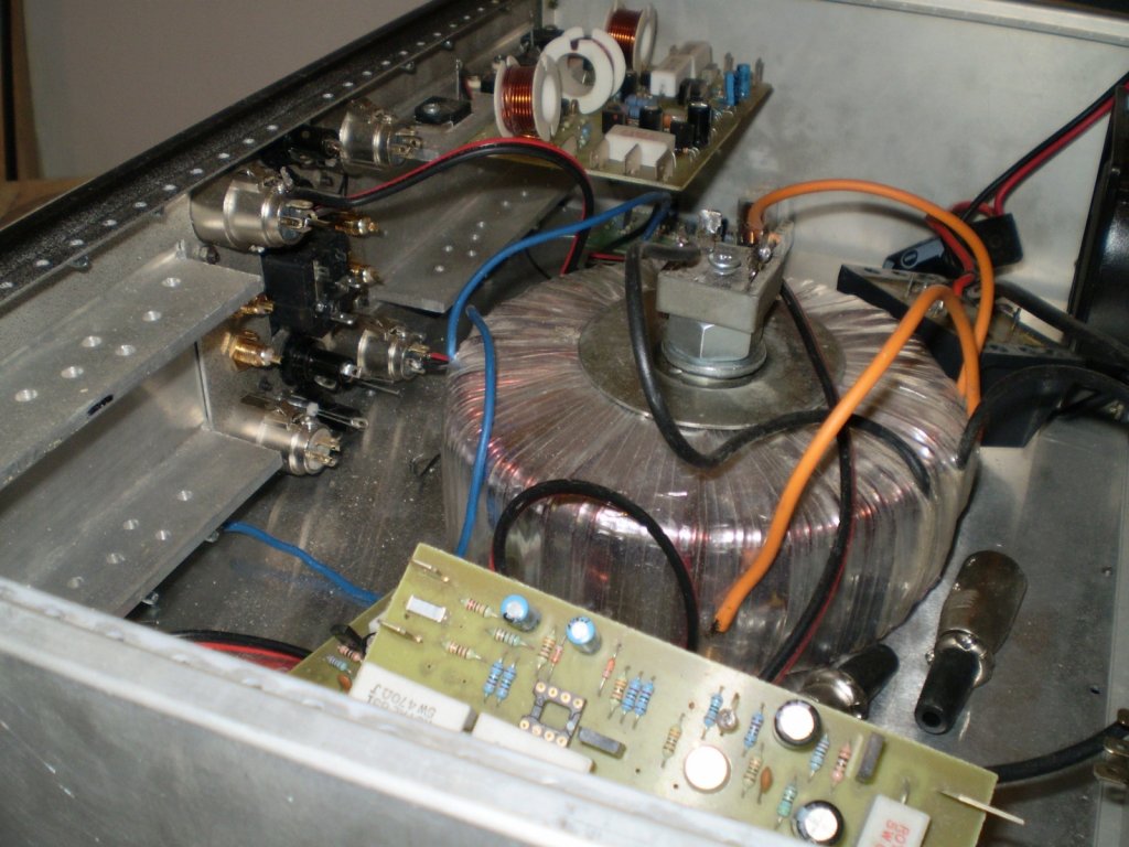

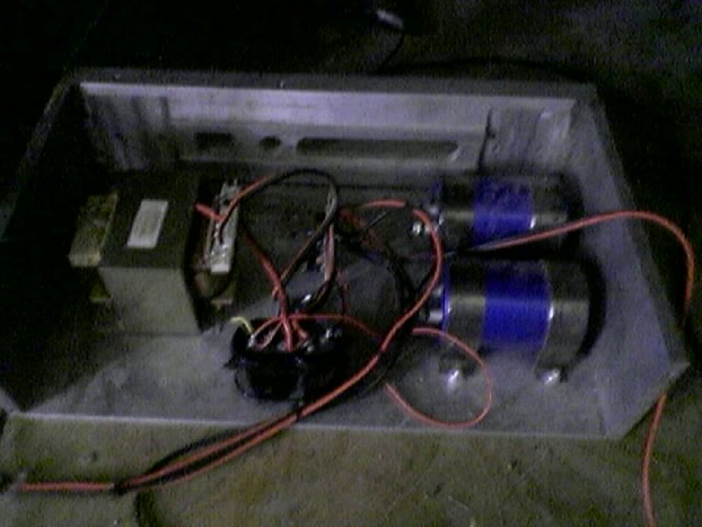

Sziasztok en epitettem egy erositot annak idejen.
Ez egy +-35 voltos taprol meno sztereo 7294 vol ma is hasznalom, habar azota a macska furakodott az agy mogott es rovidzarolta a csupaszonmaradt oldalt (azota sem volt turelmem mgjavitani) a maradekkal ma a subot hajtom 2*28 voltrol az 8 Ohmon kb 35 watt.
Felteszek a kezdeti dobozolasrol is kepeket.

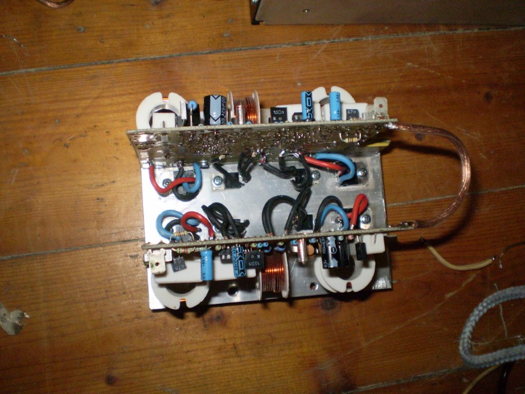

(#) Chello.1 hozzászólása Júl 2, 2012 /
Ezenkivul epitettem egy 4x-es quad 405 -ot is de, amikor a fele elkeszult gondoltam kiprobalom es kicsit megpadloztam egy fel orara. Kozben elfeledkeztem arrol hogy a kb 50w-os hutobordan meeg nincsenek rajta a ventik eshat szegenynek sok lett..
Sohasem javitottam meg, hanem egy TDA 7384 -es IC kit -et tettem a dobozba ugynerre a bordara ugyanezzel a graezt-el.
Ma a Quadok maradekaibol szedegetem ki az alkatreszeket ha esetleg kellenek.
