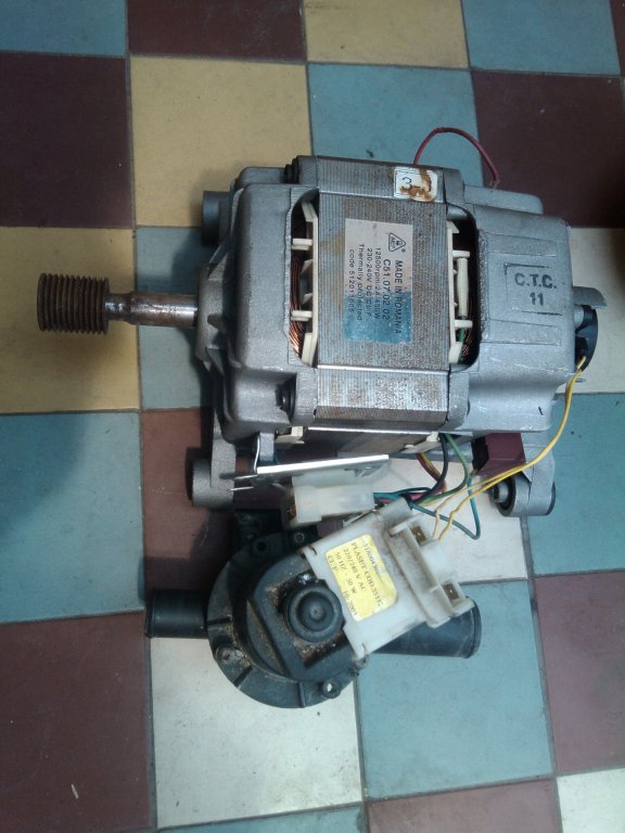

Üdv a Tisztelt uraknak ! hála istennek megoldodott a problema csapágy ügyben ! igen a subler nekem is eszembe volt söt meg is történt a mérés és, a régi motorom kerékcsapágya pont ez a méret ,ja és új igy megy is bele ! Köszönöm mindenki segitségét , ,És még mindig fent áll az ajánlatom a régi gép alkatrészeire ha valakinek kellene ingyen adom !! szivesen !! csak a postát fizesse !! vagy akár személyesen is cegléd-töl nem messze lakom !! fotó mellékelve róla
