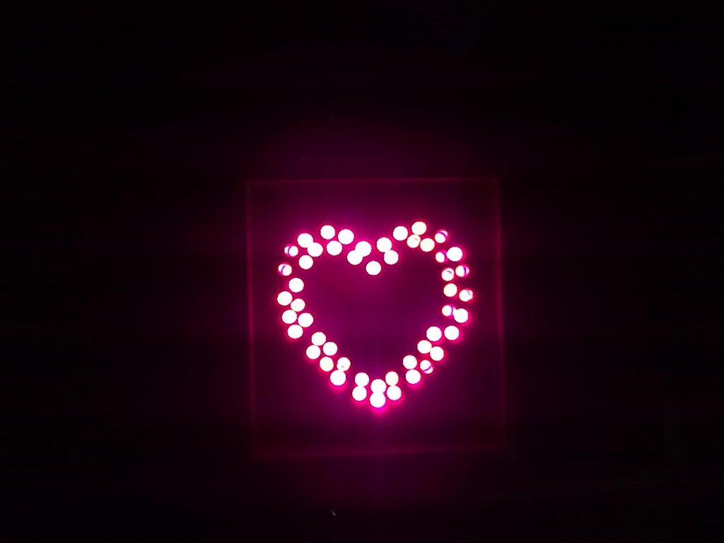

Üdv! Nemrég kértem a led szívecske megépítésével kapcsolatban, akkor segítséget kértem, most az eredményt közlöm a képekben.Köszönöm a segítséget!
