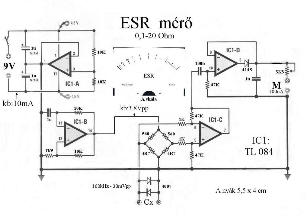

(#) speed008 hozzászólása Jún 7, 2012 /
A mellékletbe feltöltöttem egy nyák rajzot és egy kapcsolási tervet. Ha valakinek lenne egy kis ideje végigfuthatná az elképzelésemet.
Érdekelne, hogy a kapcsolási rajzon megvastagított sáv ami a földre megy le az hova csatlakozik? vagy a 9v-os feszültség negatív ágához megy?
Előre köszönöm a segítséget.
Üdv. Speed008
(#) reloop válasza speed008 hozzászólására (») Jún 7, 2012 /
Szia! Nem vettem észre hibát. A kérdéses sáv nem csatlakozik az elemhez. Ha elektromosan vezető anyagból van a készülékház, ahhoz kötném.
(#) _JANI_ válasza speed008 hozzászólására (») Jún 7, 2012 /
Az IC1-A OPA 1-es kimenete a föld pont. S a 9V os telep felét lehet rajta mérni. ( Földponthoz képest így lesz kellőt tápfelszültség. +-4.5V )
(#) proli007 válasza speed008 hozzászólására (») Jún 7, 2012 /
Én azért találtam rajta hibát. A 3-as lábra menő két 10kohm közül egyiknek a +9V-ra kellene menni, mert jelenleg mind kettő a mínuszra megy.
üdv! proli007
(#) speed008 válasza proli007 hozzászólására (») Jún 8, 2012 /
Köszönöm az észrevételt. Igazad volt tényleg mindkettő a negatívra ment, én is most vettem észre. Javítottam a hibát!
U.i. A kivezérlésjelző panelek tökéletesen működnek. Köszönöm a segítségeteket!
