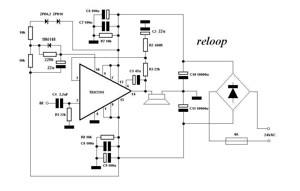

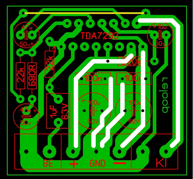

(#) Alkotó válasza Alkotó hozzászólására (») Júl 6, 2012 / 2
Kipróbáltam a végfokpanelt. Gond nélkül megy és jól működik.
Ez továbbra is a Reloop elképzelése szerinti egytápos-híd kapcsolás, sőt a panelterv alapja is az övé. Ez utóbbin azért kellett igazítani, mert nem akartam túlzottan hosszú átkötéseket, illetve ettől fontosabb az eltérő rögzítési mód lehetőségének megteremtése. Az erősítő IC-k felfogatása nem a saját csavarjukkal történik (de akár azzal is lehet), hanem egy külső szorító lemezzel/kengyellel. Több ilyen megoldást láttam gyári készülékekben, és nálam is nagyon jól bevált.
Annyi szépséghibája van a tervnek, hogy csak jelentős méretnövekedés árán tudtam volna megoldani a rögzítő csavarok előtti hely szabadon hagyását, ezért erről lemondtam. Hatlapfejű M4 vagy M5 méretű csavarokkal, villáskulcsot használva, jól hozzáférhetőek a csavarfejek, ezt a megoldást javaslom másoknak is.
A terven sárgás színű vonalakkal jelöltem azokat a sávokat, amiket célszerű lehet ónozással megerősíteni. E nélkül is 6A fölötti áramok folyhatnak 35um rézréteg-vastagság esetén, de az ördög nem alszik.
A NYÁK-rajzolat az alaktrészoldal felőli nézetben látható, tehát pl. vasaláshoz alkalmas. Ennek nyomtatásakor oda kell figyelni, a "lapmérethez igazít" opció kikapcsolására, mert ellenkező esetben kisebb képet kapunk mint kellene. A méretet is ráírtam, azt is le lehet ellenőrizni.
(#) pjg válasza Alkotó hozzászólására (») Júl 6, 2012 /
Elegendő az AC 38V?
(#) reloop válasza Alkotó hozzászólására (») Júl 6, 2012 /
Köszönet a gondos munkáért!
Aki a leszorító lemezt csavarhúzóval behajtható csavarral rögzíti, az utólag is beültetheti C2, C3, C8 kondenzátorokat.
pjg! Pont jó a 38VAC
(#) kinkat válasza reloop hozzászólására (») Júl 7, 2012 /
Helló!
Most, hogy megjött a toroid trafóm, mely 2x30V (1,5 szekunder dróttal). El szeretném kezdeni az erősítő megépítését. A reloop egytápos sztereójára gondoltam, de ha minden igaz, akkor +-42 volt lesz egyenirányítás után, az pedig már sok a tda7294-esnek. Ezért arra gondoltam, hogy tda7293-assal helyettesíteném. Ez lehetséges?
Van-e vasaláshoz megfelelő nyákrajz hozzá?
(#) Alkotó válasza kinkat hozzászólására (») Júl 7, 2012 /
Az "egytápos" változat, éppen attól az, hogy nem kell neki szimmetrikus feszültség (legalábbis trafó oldalról), hanem csak egyetlen 38 V-os tekercs.
Illetve ha ilyen kell hozzá, akkor mert lett a Te trafód másmilyen?
(#) kinkat válasza Alkotó hozzászólására (») Júl 7, 2012 /
Húúú, akkor valamit félre érthettem, a rajzon pedig van +,-, gnd is.
(#) reloop válasza kinkat hozzászólására (») Júl 7, 2012 /
Így jobban áttekinthető. A transzformátor egyetlen tekercséről készül egyenfeszültség, a GND-t a kapcsolás mesterségesen alakítja ki.

Erre a kérdésedre már válaszoltam, de jelenleg nem látom az oldalon, inkább megismétlem.
Ezt a NYÁK-tervet ajánlom, mivel Neked +/- feszültséget állít elő a tápod. 8 ohm-nál kisebb hangsugárzóval a túlzott melegedés miatt nem célszerű járatni.
Pont azt linkeltem Mit küldjek lay-t vagy Pdf-et?
Pdf-et, ha lehet, a lay-jal nem tudok mit kezdeni, és mégegyszer köszönöm
A melléklet ennek a TDA7293-hoz készült egyszerű NYÁK-tervnek a vasalni valóját tartalmazza.
A panelen nem kapott helyet a biztosíték, de ez nem jelenti azt, hogy a szekunder körből elhagyható! Tekintettel az IC sajátos viselkedésére (egy tápoldal kimaradása esetén előfordul, hogy tönkremegy) a biztosítékot az egyenirányítás elé ajánlom.
