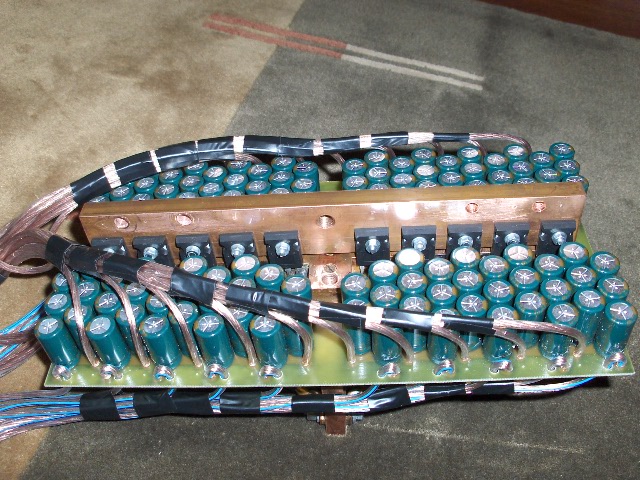

Meg építettem a mellékelt kapcsolást. A FET-ek meghajtására MICROCHIP által gyártott TC4445 meghajtókat használok. Néhány perc után az egyik FET csoportba bezárlatosodott egyik FET G-je. Ezt javítottam, ésa következő tesztnél ugyanazon csoport egy másik FET-je ment tönkre. Mi lehet az oka?(Kicsi a G ellenállás?) IRFP4710-eket használok, Rg=1.2OHM A meghajtófokozat nem az ami a képen van.
Tedd fel a KOMPLETT kapcsolási rajzot. Legyen rajta minden alkatrész.
Csak a gate zárlatosodott be vagy minden láb?
Csak a Gate!
Mellékelem a teljes kapcsolást. (Bocs a minőségért.)
Érdekes... motor nincs is benne? Pufferkondi se?
De a motor benne van! Pufferkondi nincs!
A PIC 5V-ról megy(Ez adja a PWM jelet)!
Ja, értem... ez a KOMPLETT kapcsolási rajz? A következő a fotók lettek volna... nagyon nem mindegy a nyák ( vagy a mechanikai ) kivitel. Nem hiszem, hogy érdemben tudnának neked segíteni, ugyanis errefelé látnokok nem szoktak megfordulni... de hát te tudod... nincs benne pufferkondi? Javaslom, hogy nézz meg egy-két működőképes rajzot, tpoicot, mert a legelemibb dolgokkal sem vagy tisztában...
Szerintem a kondik hiánya volt a hiba forrása. A betápot meg kell rendesen pufferelni+ fólia kondizni mert ha nincsen kondi akkor a fetek kikapcsolása után ami a betápon jön áram a betáp induktivitásán nem tud hova folyni és elkezdi növelni a feszültséget a draineken addig míg valamelyik fet le nem törik.
Mekkora áramra lesz szükség a kimeneten?
kb.2-300A Kondik azért nincsenek, mert úgy gondoltam, hogy az akkumulátorok elég közel vannak, a vezérlőhöz és elvileg a savas aksi pufferként viselkedhet. Azt nem értem, hogy mért a G-ek zárlatosodnak be... üdv.:Matyko
De csak a gate zárlatosodott be vagy a drain-source is?
Egyébként bármilyen közel van az akku akkor is kell kondi, nem is kevés.
Mint írtam, a Gate a föld felé (azaz a S-el)!
Érdekes, mert akkor lehet hogy a gateen kapott túlfeszültséget amit meg nem igazán értek mivel a gate védve van zener diódával. Csatolj már egy nyáktervet lényszíves. vagy egy fényképet.
Csatoltam!
A bal oldali fetek nagyon nagy hurkon keresztül kapják a meghajtást. Valahogy szimmetrikusabban kell megoldani a meghajtást mert így különbség alakul ki a fetek vezérlésében. Van amelyik előbb kapja meg a jelet van amelyik később, mind amiatt mert hosszú a hozzávezetékezés.
A másik dolog a visszafutás dióda. Nem látom a panelon. Gondolom valahol a levegőben lóg. Jó lenne közvetlenül a panelre építeni úgy, hogy a katódok közvetlenül a betáp pufferekbe menjenek. Berajzoltam nálad a pirossal jelzett induktivitásokat kellene megszüntetni. Az alsót úgy lehet hogy a fetmeghajtás nem a nagyáramú vezetékkel együtt fut hanem külön, azt is lehet csinálni, hogy helyileg megoldani a fetek kisütését egy egy PNP tranzisztorral. A felső induktivitás pedig a visszafutás dióda közvetlenül a drainekre kötésével történhet. Nem tudom láttad e annak idején rozsda puffer fokozatát:Bővebben: Link Ebben a topikban érdemes lenne olvasgatnod: Bővebben: Link
Van logika, abban amit mondasz. Alul jobbról a második FET ment ki először. A második esetben még nem tudom, mert nem szedtem szét. De ugyanabban a csoportban van a gond.
A visszafutásdiódák: Bővebben: Link Még egy kép a csatolmányban. A probléma JPG-t ha jól értelmezem akkor a piros induktivitást kell kilőni a kondikkal. Mekkora érték kell oda? Sajnos nem tudom, hogyan tudnám a hurkot csökkenteni. |
