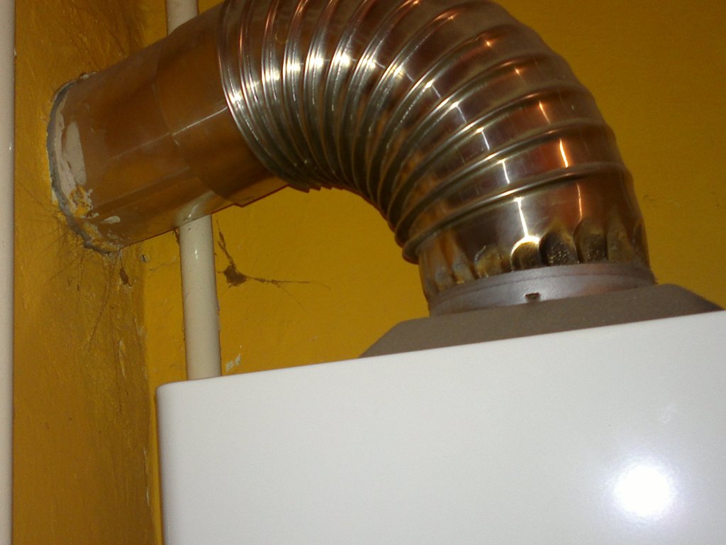

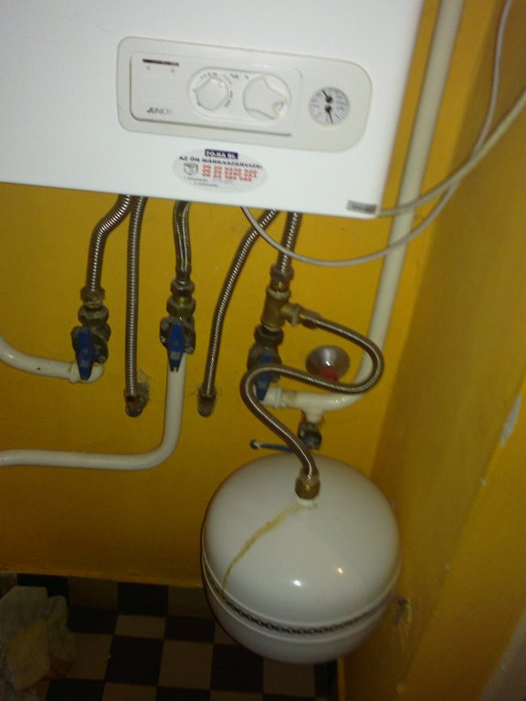

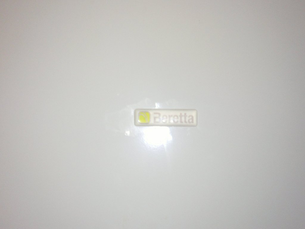

(#) latrinot hozzászólása Júl 8, 2012 /
Sziasztok! Egy kis segítséget szeretnék kérni!
10 hónappal ezelőtt lecserélték a junkersz kombi cirkónkat egy beretta cirkóra,azóta csak a baj van vele.már a felszerelés után csörgött-csattogott,ha a meleg vizes csapot megnyitottuk. 2 nap múlva nem fűtött,elment a nyomás belőle. A felszerelő cég embere telefonon azt a tanácsot adta,hogy a nyomást rendezzük,ez meg is történt,de ezután naponta,majd a végén már óránként kellet utána tölteni,hogy a nyomás rendbe legyen.Telefonon azt az utasítást kaptuk a felszerelő "szakembertől",hogy nézzük meg a radiátorokat,mert ott engedi el a vizet. Nem ázott fel a parketta sehol a lakásban ezért feltételeztük,hogy nem a radiátoroknál van a hiba,( a csövek is a falon kívül vannak).2-3 nap múlva a cirkóból elkezdett folyni a víz és nem működött.Ki jött a szerelő valamit csinált rajta ( valami tartály megtelt vízzel) 12500FT-ért és közölte velünk hogy ez bármikor előfordulhat.1-2 nap múlva megint kezdődött minden előröl csak társult még az is hozzá,hogy olyankor is melegszenek a radiátorok,ha csak a meleg vizet engedjük. A" szerelő" kijött és flexicsővel alászerelt egy gömböt. Azóta csak havonta kell a nyomást rendezni,de fűt a radiátor még mindig.Ősztől ezidáig nagyon nem foglalkoztunk vele,mert azt mondták,hogy kapcsoljuk ki a fűtést stb. hasonló okos dolgokat tanácsolt a felszerelő cég embere,de nem értette meg hogy már rég nem fűtünk.Most ha mosogatok vagy ha fürdünk a lakásban szaunázni lehet. mit tudok csinálni? azt mondta az az okos ember hogy ez természetes,hogy a cirkó fűt,ha a meleg-vizes csapot tartósan nyitva hagyom. Nem tudom, enélkül hogyan lehetne a fürdővizet megengedni?Tényleg normális ez? Mennyivel fogyaszt többet így a készülék?
A választ előre is köszönöm!

(#) toro válasza latrinot hozzászólására (») Júl 9, 2012 /
Hát (?) nem egy jó választás volt a Beretta!
Kérdéseim:
1. Milyen típusú-, s mi volta a Junkerssel a problémád? Hány éves készülék volr?
2. Hány radiátorból áll a fűtésrendszered?
3. Mi a Beretta típusa? Esetleg használt?
Fényképezd le s tegyél fel pár képet.

(#) latrinot válasza toro hozzászólására (») Júl 9, 2012 /
A junkersz nem tudom milyen volt,de kb 17 éves ,gazdaságtalan volt a javítása . Szolgálati lakásban lakunk és nem mi választottuk a készüléket. A jelenlegi Beretta Junior. új készüléket szereltek fel. A lakásban 7 radiátor
van. Csatolok fényképeket is. nem merük szét szedni nehogy a szerelő azt mondja,hogy azért nincs rajta garancia ,mert hozzányúltunk.
Köszönöm a választ.
No, a cirkó004 lépen látható a füstgáz elvezetés.
Nem felel meg, mivel nincs meg a "3d"!
Ha jön a szerelő, mond el neki is.
A kazánt ki tudod zárni a két szeleppel. A fehér tartály alján van a szelep, mérd meg a nyomást, esetleg gépkocsi pumpával 1.0 bárra nyomd fel. Nyisd meg a fűtőköri szelepeket.
Ámbár gyanús nekem, lehet, hogy az új tágulási tartályod HMV-hez készült! Nézd meg az adattáblát. Rajt kell lennie az előfeszített nyomás értéknek, ez 0,8-1,5 bár.

Köszönöm a segítséget,de arra a kérdésre szeretnék még választ kapni,hogy a készüléknél természetes dolog az ,hogy a radiátorok melegszenek, ha a meleg vizet engedem a csapon ,és többet fogyaszt-e a készülék ezen okból kifolyólag? A választ előre is köszönöm!
Sajnos Timi, a kazánod a külső esztétikai ráncfelvarrásán kívül a bitermikus hőcserélőjét nem sikerült lecserélni.
Igaz, így ára 120.000.-Ft körül mozog, s talán a legolcsóbba hazai piacon.
A radiátod azért melegszik, mert melegvíz készítés után a szivattyú "elviszi" a kazánról a meleget. Ezt ki tudod védeni, hogy az összes radiátort elzárod a fürdő kivételével és csak azt melegíti. Ámbár ez függ attól is milyen sűrűen használjátok a HMV-t.
