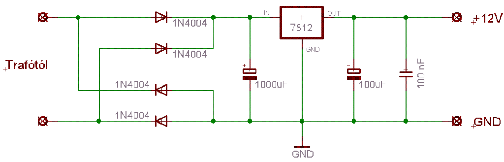

230 V -ot 13.8 V -ra transzformálok amit utána egyenirányítok 1N4004 -es diódákkal (Graetz híddal),
és az lenne a kérdésem hogy innen hogyan tovább?
Mekkora pufferkondenzátort kell rakni? ...vagy ezt hogy lehet méretezni, kiszámítani hogy mekkora kell?
A lényeg hogy 12 V -ot előállítsak stabilan.
... és a kerámia kondenzátorok pontosan mit csinálnak és hová szokták rakni őket?

Szia! A puffer kondenzátor nagysága az egyenfeszültség hullámosságával szemben támasztott követelményen múlik. Általános esetben a tápegység által szolgáltatott áramerősség minden amperére számolj 1000µF-ot. A stabil 12V-ról itt olvashatsz.

Szerintem egy 2200µF-os elkót beraksz a greatz után, majd egy 7812-es Feszültség stabilizátorral stabilizálod, az pont jó/én is így valósítottam meg/. Az IC bekötését pedig meg tudod nézni az adatlapján. Már persze ha 1A-on belül maradsz.

Köszi. A mellékletbe raktam a képet amit találtam. Azt ha megcsinálom az úgy jó?
zoltan0801: köszi, szerintem bőven 1A alatt maradok mert csak 1 db ventilátort kell meghajtani meg esetleg 1 led -et.

Igen az a kapcsolás jó, sikeres után építést.... Csak a polaritásra ügyelj, mert nagyot tud szólni.

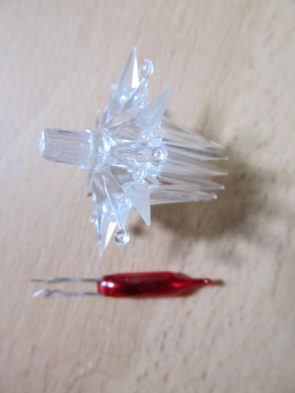

Tavaly Karácsonykor elromlott a karácsonyfa világítás, elég régi de mindenki szereti és ragaszkodna hozzá(nem szívesen veszek kompletten újat) 21 izzó ment a hálózatról közvetlenül sorba kapcsolva. Gondoltam kiégett egy izzó és azért nem megy, így egyenként kiszedtem és kimértem, hogy melyik rossz, kiderült, hogy 4 db is kiégett. Talán 1 db pótizzót még találok itthon de többet biztos nem. Szerintetek, hol kaphatnék még ilyet, vagy mivel helyettesítsem??
Köszönöm a segítséget!!!!
(#) zolika60 válasza akos12 hozzászólására (») Júl 11, 2012 /
A méreteit nem írtad, de tán ezzel helyettesíthető. Ez minden autósboltban kapható műszerfal izzó néven. Ha színes kell modellboltokban kapható izzólámpa lakkal kedvedre színezheted őket.
(#) akos12 válasza zolika60 hozzászólására (») Júl 11, 2012 /
Köszi az ötletet.
Amúgy van egy digitális multiméterem, régen kaptam ajándékba. azt hittem lesz időm beletanulni a használatába de csak annyit tudok, hogy megnéztem vele, hogy folyik-e át rajta áram vagy sem. Pontosabb adatokat így nem tudok mondani az izzórol. Időközben leltem egy ilyen oldalt, ezekből esetleg melyik lehet jó? http://elektroexpressz.hu/spl/636756/Potizzo
Bármi jó lehet, ami legalább 12V-os és be tudod szerelni az izzósorba. Ezek közül talán ez a legjobb:Bővebben: Link Csak meg kell szabadítani a műanyag részétől.

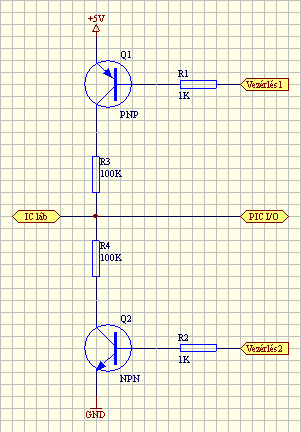

TTL IC tesztert építek. Szeretném ellenőrizni, hogy egy adott IC valóban átkapcsolja-e a kimeneteit nagyimpedanciás módba, ha erre "utasítást kapott". Az ellenőrzést PIC végezné, a csatolt kapcsolás felhasználásával, oly módon, hogy először kiadná a parancsot a nagyimpedanciás módba történő átváltásra, majd az adott kimenetet felhúzná tápra, aztán pedig lehúzná földre, mindkét esetben megvizsgálva, hogy milyen feszültség alakul ki a lábon. Kérdéseim:
- R3 és R4 értékét mekkorára válasszam?
- Van-e lehetőség bármilyen egyszerűsítésre, tekintettel arra, hogy 22 láb tesztelésére kell alkalmassá tenni az áramkört? NYÁK felület spórolás is egyszerűsítésnek számít. Tudom, használjak SMD alkatrészeket. De legjobb lenne valami közös tokba integrált tranzisztor csomag.
Gondoltam rá, hogy a vezérléseket közösítem (összekötöm a 22 db. Vezérlés1-et külön és a 22 db. Vezérlés2-t is külön), de ebben az esetben ugye a TTL IC összes lába a földre vagy a tápfeszre lenne húzva, nem csak azok, amelyeket vizsgálni szeretnék. Mondjuk ez egy adott R3 és R4 érték felett nem biztos, hogy gondot okozna. Ha viszont nincs közösítés, akkor 22 db. kimenetet kell produkálnom, PIC-kel meghajtva. Persze ezt lehet csökkenteni (a PIC oldaláról) pl. léptetőregiszteres meghajtással.
