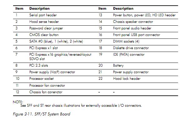

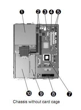

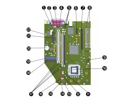

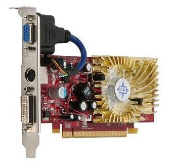

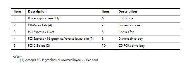

Nekem is van egy kérdésem videokártya témában.Van egy DC7100 SFF üzleti célú PC.
P4 2,8GHz L2 1Mb 800MHz FSB
Szeretnék bele venni egy Geforce 8400 GS videokártyát.A problémám az hogy az X16 slot hoz az a megjegyzés van írva hogy
"PCI Express x16 graphics/reversed-layout SDVO slot"
Ez mit takar?Azt tudom hogy fordított elrendezés,de ez miben nyilvánul meg?Illetve jó e bele az említett videokártya?
(A gép valóban fordított elrendezésű.)

(#) _vl_ válasza belfi2 hozzászólására (») Júl 12, 2012 /
Ott van a lábjegyzetben, hogy PCI-E grafikus kártyát befogad. Azt nézd meg, hogy fizikailag passzol-e bele egy normál kártya (mondjuk pl. a hátlapon a kivágás nem low-profile-e, mert ahhoz elég nehéz lesz videókártyát venni).
A reverse-layout az SDVO-ra vonatkozik, ott azt hiszem az volt a gond az eredeti koncepcióval, hogy a nem reverse-layout SDVO kiosztás nem volt PCI-E kompatibilis, azaz az ilyen slot nem tud rendes PCI-E kártyát fogadni, csak SDVO-t. Ezért csinálták a reverse-layout verziót, hogy egy slot tudja fogadni az SDVO kártyát is, meg a PCI-E kártyákat is.
(#) Hury válasza belfi2 hozzászólására (») Júl 12, 2012 /
Üdv, alaplap fénykép szerint normális slotnak tűnik.
Attól függ, hogy milyen az a kártya. Szerintem fizikai méret alapján keress kártyát. Az alacsonyabb hőtermelés-fogyasztás se utolsó szempont.

(#) belfi2 válasza _vl_ hozzászólására (») Júl 12, 2012 /
Köszi a választ.Igen mindenféleképp félmagas profil kell legyen ,vagy ilyen szerelhető (kép).,Nem kell nagy teljesítményű,mivel nem vagyok játékfüggő azt a pár flash játékot pedig elbírja.A lényeg hogy Win7 menjen vele.A géphez való Vistás driver nem jó mert nem lehet képfrissítési frekit állítani,de erről már volt szó.

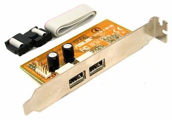

(#) ptesza válasza Krisz90 hozzászólására (») Júl 13, 2012 /
Igen egy hálozati USB adapter , olyan mint a telefontöltő. Arról jó. Az alaplapra dugva viszont átjön a zaj. Van olyan régebbi ASUS USB csatlakozós hátlapom amin lehetne építeni valami szűrőkapcsolást. A hétvégén lesz egy kis időm kipróbálom azt amit az erősítőkben szoktak. A pufferekkel párhuzamossan beteszek egy 100n- kondit. Attól illene elmúlnia , ha nem akkor megyünk az erősítős topikba.

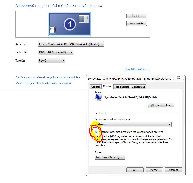

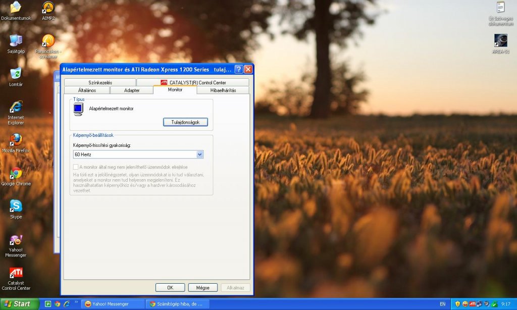

Egy olyan problemam lenne hogy: Van egy ECS AMD690GM-M2 alaplapom amin vagy egy ATI X1250 alaplapi videokartya, es a monitorom felbontasat nem tudom beallitani, mivel vagy kisebb felbontasok vagy nagyobbak vannak a beallitasban csak az nincs ami kellene. A monitor egy LG FLATRON W1948 18,5 incs es 1360x768 a felbontasa, viszont ezt nem tudom beallitani mert nem ad ilyen lehetoseget a kartya. Probaltam mar win7-en most XP-vel megy de egyiken sem tudom beallitani a szukseges felbontast. Mit tegyek?
Segitsetek legyszi!!!
(#) Hury válasza sardi_hunor hozzászólására (») Júl 13, 2012 / 1
Ha van driver a monitorhoz, akkor telepíteni kéne. Nem írtad el a típust? Én nem találtam 1948-as típusú képernyőt.
Milyen csatlakozókkal van összekötve a videokártya és a monitor?
Sok helyen írják, hogy HDMI-vel nem megy, mert nem szabvány pixel szélesség az 1360.
(#) sardi_hunor válasza Hury hozzászólására (») Júl 13, 2012 /
Bocsi elirtam a tipust FLATRON W1946, vga kabellel van osszekotve, es telepito cd-t nem adtak hozza. 1360x768 kellene de csak 1280x768 meg 1280x940, meg aztan csak 1600x 1200 meg igy felfele. A videokartya drivere telepitve van meg minden de az optimalis felbontast nem tudom beallitani, mert a csuszkanal sajna nincs ijen felbontasi lehetoseg.
http://www.lg.com/hu/index.jsp W1946-t kell írni a keresőbe.

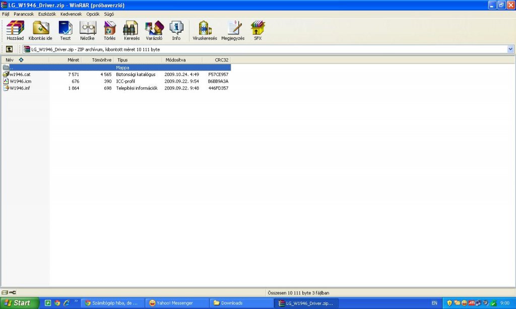

(#) sardi_hunor válasza Hury hozzászólására (») Júl 14, 2012 /
Szia, felleptem az oldalra de nem tudom mit keressek. keresobe beortam a monitor tipusat de nem talaltam hasznalhato dolgot. Talaltam valami drivert de egy zipp falj amiben van 3 db kis falj, de gozom sincs hogyan kellene telepiteni. Csatoltam kepet a fajlokrol.
Meg mindig nem sikerult megoldani a problemat, de szerintem kell legyen valami megoldas.
(#) kokozo válasza sardi_hunor hozzászólására (») Júl 14, 2012 / 1
Szia! Nem tudom próbáltad e már az alábbi képen kivenni a pipát és kipróbálni úgy is, hátha menni fog.
(#) sardi_hunor válasza kokozo hozzászólására (») Júl 14, 2012 /
Szia, hat sajna ahhoz a pipahoz nem tudok hozzanyulni mert nem engedi de eleve kivan veve a pipa a kockabol tehat ez is kilove.
(#) sardi_hunor válasza (Felhasználó 15355) hozzászólására (») Júl 14, 2012 /
Na megprobaltam de semmi valtozas a driver frissitesre, nem latja a nevet a monitornak, a regi gepemen itt a kepernyo tulajdonsagoknal nem azt irta hogy altalanos kepernyo, hanem a monitor nevet. A driver frissites utan ugyan az az Altalanos Kepernyo maradt, es semmi nem valtozott.
Kezdek nagyon elkeseredni. 2007-es alaplap es nem tud ilyen egyszeru dolgot kezelni.
Igen betalloztan es es atmasolta, vagy feltette nem tudom hogyan mondjam, de nem valtozott semi sajnos. Valami otlet meg valakinek?
