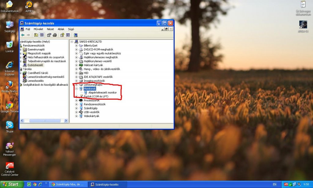

(#) kokozo válasza sardi_hunor hozzászólására (») Júl 14, 2012 / 1
Egy restart esetleg? Hátha akkor felismeri.
(#) sardi_hunor válasza (Felhasználó 15355) hozzászólására (») Júl 14, 2012 /
Megtortent a restart de semmi valtozas, es az eszkozkezeloben sajna nincs ott a monitor neve hanem csak annyi hogy Alapertelmezett Kepernyo. Es epp ez a gond, hogy nem ismeri fel a videokartya a monitort.
(#) sardi_hunor válasza sardi_hunor hozzászólására (») Júl 14, 2012 /
Esetleg probaljak meg regebbi ati drivereket is?
(#) tiggersoft válasza sardi_hunor hozzászólására (») Júl 14, 2012 / 1
Szerintem inkább egy másik VGA kábelt... arra gyanakszom, hogy nincs bekötve az a pár fontos ér amivel a monitorral "beszélget".
(#) eSDi válasza sardi_hunor hozzászólására (») Júl 14, 2012 / 2
Ezekhez a monitorokhoz nem feltétlenül szükséges driver. Az eszközkezelőben Plug & Play Monitorként kell feltelepíteni kézzel. Ezután már jó lesz. Mivel most alapértelmezett monitorként van fent, ezért nem olvassa ki a monitorból a tulajdonságait és így nem mutatja a megfelelő felbontást.
(#) eSDi válasza tiggersoft hozzászólására (») Júl 14, 2012 / 1
Na igen! Végső esetben ez is előfordulhat.
(#) tiggersoft válasza eSDi hozzászólására (») Júl 14, 2012 / 1
Legalábbis egy próbát megér. Jártam már úgy, hogy leszakadt a csatlakozóban és nem volt hajlandó felismerni...
(#) sardi_hunor válasza eSDi hozzászólására (») Júl 14, 2012 /
Leirnad hogyan kell plug&play monitorkent telepiteni?
Na sikerult megoldani: Catalist 10.2 helyett Catalist 8.9 es mar van is az 1360x768 felbonta. Igaz meg mindig Alapertelmezett monitorkent van jelen de megy a felbontas. Valamiert szerintem nem komunikal a kartya a monitorral. Kifogom probalni masik vga kabellel is. Koszi a segitseget mindenkinek, es koszi hogy foglalkoztok masok problemaival, nagyon jo erzes elkeseredett pillanatokban, ha valaki segiteni probal. Koszi megegyszer.
(#) eSDi válasza sardi_hunor hozzászólására (») Júl 14, 2012 / 1
Megnyitod az eszközkezelőt, kiválasztod a monitort, jobb klikk->tulajdonságok, illesztőprogram fül, frissítés.
Itt ki kell választani a saját kézzel történő frissítést a gépen található listából.
Nem valtozott semmi, azt irja, hogy a jelenlegi szoftvernel nem talalt frissebbet a windows es ugyan az maradt. De most mar megy a megfelelo felbontason. Koszi megegyszer!
Persze, hogy nem! Azt mondtad neki, hogy automatikusan keresse meg. Neked kell kézzel kiválasztani az illesztőprogramot a listából.
