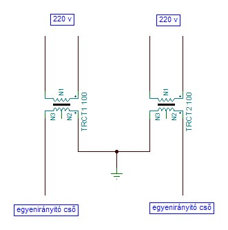

Sziasztok.Próbálom eggyszerűen megfogalmazni a kérdésem.Lehet-e az ábrán szemléltetett módon előállitani 500 voltot?Két különálló rádió hálózati trafóról soros szekunderekkel és még ráadásul,hogy csöves legyen az eggyenirányitás.
A kapcsolás működhet, persze a fázisviszonyokat helyesen kell elrendezni, és a cső(vek)nek is bírnia kell.
Kicsit elhamarkodtam a választ. Tehát: A kapcsolás működik, de nem lesz igazán jó, mert a trafókon csak félperiódusban folyik áram, ezért felmágneseződnek a vasak. Ezért sokkal rosszabb hatásfokkal fizetünk meg a szimmetrikus tekercsű trafóhoz képest. Nem ez a legjobb módszer az 500V előállítására.

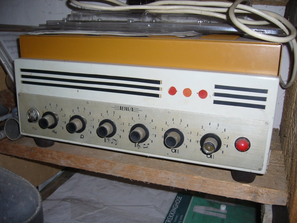

Sziasztok! Apámnak adták a minap.. ki akarták dobni,de inkább elhozta.. megfér a garázsban még egy ideig.
Mivel ez is 100V-os ezért sok szívás lesz még vele mielőtt be lehet üzemelni. Valaki valamilyen frappáns és kevésbé macerás ötlettel tudna esetleg szolgálni? de azt hiszem hogy pont ez az ahol nem lehet "megúszni" a hosszas macerát.. tekercselést.. a szívást!
Fel kell ajánlani megvételre valakinek...... Nincs szívás!!!
Így van...az a sok szívás...hajtépés...pepecselés....újrakezdés....szanatórium.....
Inkább add nekem, bevállalom a szanatóriumot helyetted
Tegyél utána illesztő trafót APX-ből.
Hát életet kell bele verni... eladni nem fogjuk (szerintem)
Tekercselni nem tud a fater sem,én sem.. Úgy rémlik hogy trafót tekert már régebben,de ezt nem igen fogja bevállalni az öreg,így utána járok hogy mennyiért tekernek kimenőt. Azt hiszem (8 ohm-ra kell) így szokták megoldani ezt a dolgot. Áttekerni nem lehet,mert mügyantával van kiöntve.. bár találtam itt olyan hozzászólást is miszerint flexel megbontották sikeresen! |
