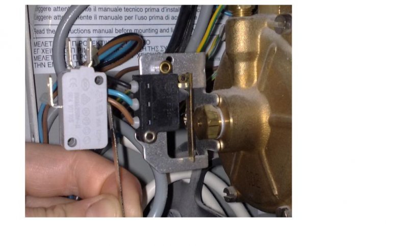

Egy Westel kazánunk van, ami 8 évig remekül működött egészen a múlt hétig.
A probléma az, hogy (ha téli, ha nyári üzemre van kapcsolva) folyamatosan fűt. Olyan, mintha folyamatosan azt érzékelné, hogy folyik át rajta a víz. Eddig azt csináltuk, hogy a zuhanyzás előtt kézzel bekapcsoltuk, majd a végeztével kikapcsoltuk a kazánt. Tegnap ezt elfelejtettük, ezért szépen befűtöttünk. Elképzelhető, hogy valamilyen áramlásérzékelő ment tönkre vagy másra kell gyanakodni.
Ha igen, akkor ezt lehet házilag cserélni? Köszi a segítségeket előre is!
(#) toro válasza peperla hozzászólására (») Júl 13, 2012 /
Milyen szobatermosztátotok van?
(#) balazs69 válasza peperla hozzászólására (») Júl 13, 2012 /
Westen 240 fi?
(#) toro válasza balazs69 hozzászólására (») Júl 13, 2012 / 1
Valószínűleg "Ő" a hibás.
Rövidzárban van. Költsége kb. 5-600.-Ft

(#) peperla válasza toro hozzászólására (») Júl 13, 2012 /
Szia Toro,
Computherm 091. Ez akkor is okozhat hibát, ha nyári állásban van a kapcsoló? Azt gondoltam, hogy ilyenkor kiiktatja.
Koszi szepen, sokat mondo volt a foto. Megtalaltam a keresett kapcsolot. Van vmilyen modja, hogy teszteljem?
Lattam, hogy kikotni nem lehet. Illetve abban a csatoloban, amibe ez belemegy tobb mas vezetek is bele van kotve.
(#) toro válasza peperla hozzászólására (») Júl 14, 2012 / 1
Ezt a mikrókapcsolót kellene kimérned.
Valószínű, hogy ez a rossz. Egy kis csavarhúzóval vagy csipesszel próbáld mozgatni a tengellyel szemben lévő kis lapkát. Halk kattanást kell hallanod, ha nincs hang,akkor ez a rossz! Belül "szétesett"!
A szobatermosztátban is egy mikró relé van. A fűtés program bekapcsolásakor ez ad a kazán felé egy rövidzárat. Fontos: ha gyenge a két alkáli elem feszültsége, nem kapcsol! A kijelzőn jelzi, de a relé nem tud átváltani.

(#) peperla válasza toro hozzászólására (») Júl 14, 2012 /
Koszonom szepen az ujabb segitseged! Kiprobaltam mindket dolgot. Valoszinuleg a kazan mikrokapcsoloja (is) rossz, mert megmozgatva semmilyen hangot nem adott. A termosztat relejet hallom ahogy ki-be kapcsol.
Levagtam a kapcsolot. Es megprobaltam kezzel kapcsolni.
Amikor osszekotottem, akkor elindult a kazan es bontaskor ertelemszeruen leallt (ugyhogy a kapcsolot biztosan cserelni kell). Ugyanakkor semmilyen mas allasban nem kezd el futeni, ha megnyitom a meleg vizes csapot. Komplexebb a problema?
Kozben probalkoztam meg. Teljesen kikotve a mikrokapcsolot a termosztat teljesen jol kapcsolja ki es be a kazant. Jol gondolom, hogy ez a kazanban levo mikrokapcsolo kap fals jelet valahonnan? (pl. a viz aramlasmerojotol? Vagy ez honnan kap jelet, hogy mikor zarja rovidre az aramkort?) Bocs, ha hulyesegeket kerdezek...
(#) balazs69 válasza peperla hozzászólására (») Júl 14, 2012 / 1
Ne komplikálj, a relét kell cserélni.
(#) peperla válasza balazs69 hozzászólására (») Júl 14, 2012 /
Toro, Balazs,
koszi a segitsegeteket! Kicsereltem, mukodik. Es most mar a lenyeget is ertem.

(#) toro válasza peperla hozzászólására (») Júl 15, 2012 / 1
Ez a mikró kapcsoló a melegvíz megnyitásakor kapcsol. Értelemszerűen, ha van HMV elvétel, a váltószelepet áttolja melegvíz készítésre (elzárja a fűtőkört). Mivel a kazán alaphelyzetben fűtésre van gyárilag, így a mikrokapcsoló hibája egyből indítja a fűtést!
