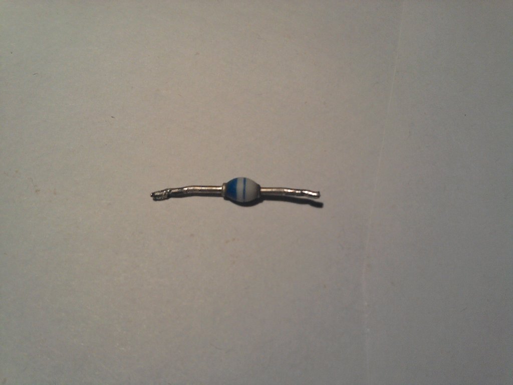

Hogy lehet kideríteni ennek a diódának az adatait? 24VDC relé behúzótekerccsel volt párhuzamosan kötve, de jó lenne tudni, hogy esetleg hova tudom még felhasználni. A sima 1N4148 üveg diódához képest vastagabb lába van.
(#) proli007 válasza polonkaig hozzászólására (») Júl 17, 2012 /
Ez szemre, egy BYW(95) gyors dióda.
üdv! proli007
(#) polonkaig válasza proli007 hozzászólására (») Júl 17, 2012 /
Szia proli007! Köszönöm a segítséget! Ezt honnan lehet tudni? A panelen van még néhány dióda DO35 átlátszó tokozásban, felirat nélkül, szintét kék vastag vonallal jelölve a katód, és azon vékony kék vonal sincs.
Tudni nem lehet, csak saccolom. Sokan használnak jelöletlen, vagy egyéni jelölésű alkatrészt. A legtöbb, mezei 1N4148, vagy helyettesítője.

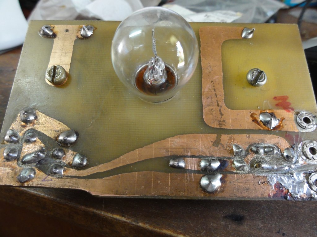

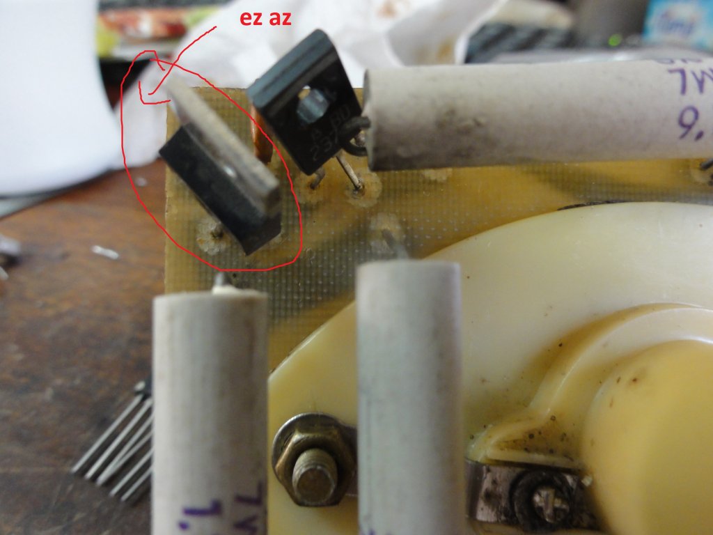

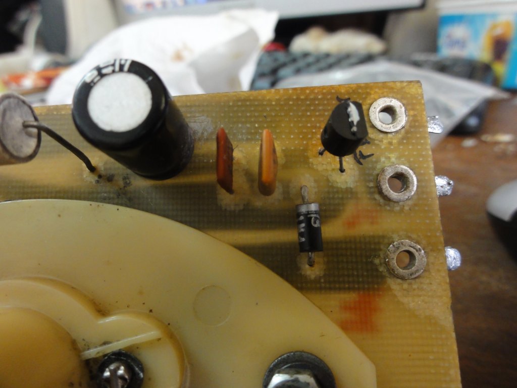

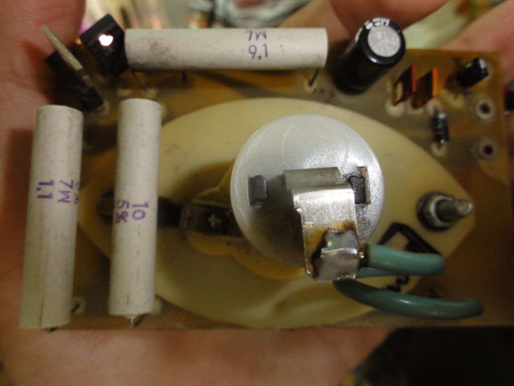

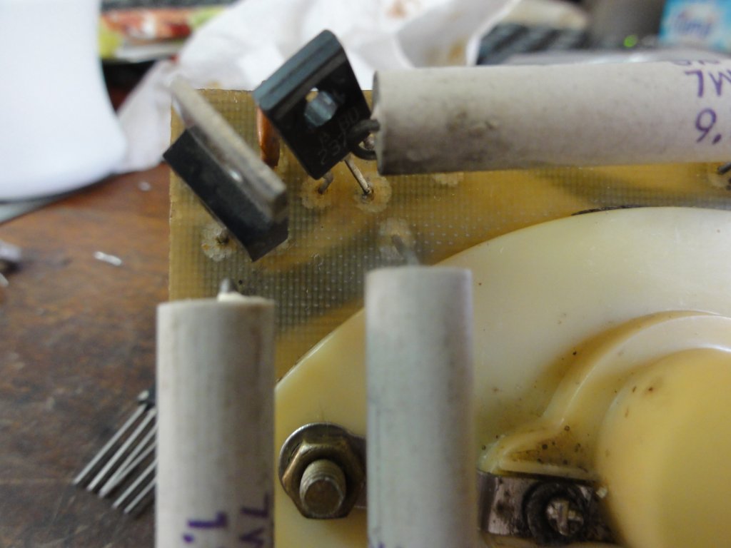

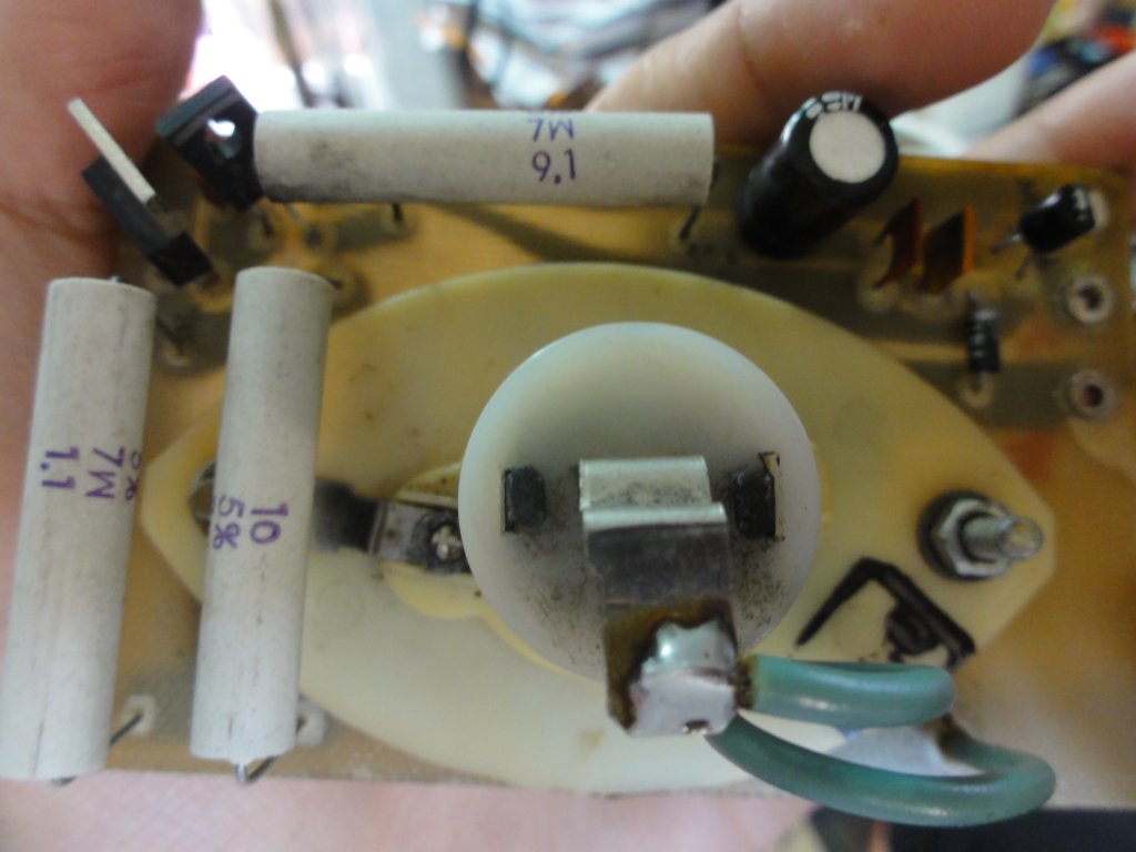

Lenne egy kérdésem hozzátok To-220 - as tokozású és azt írja rajta, hogy TB10N6. Mire jó?
(#) kokozo válasza attti hozzászólására (») Júl 18, 2012 /
Szia! Ha jól néztem akkor triac BT136-600 jó helyette.
(#) attti válasza kokozo hozzászólására (») Júl 18, 2012 /
Mit keres egy 24v-os égő előtt? És szerinted tranzisztor vezérelheti?
24 volt egyen vagy váltó?
Egyenfesz
(#) polonkaig válasza attti hozzászólására (») Júl 18, 2012 /
Fotót tudsz róla feltölteni? Biztosan jól olvastad a feliratot? STB10NBxx esetleg?
(#) attti hozzászólása Júl 18, 2012 /
Nem. Valami fura B(hosszú szárral alul) és TB10N6.
(#) attti válasza polonkaig hozzászólására (») Júl 18, 2012 /
Itt vannak a képek
(#) attti válasza attti hozzászólására (») Júl 18, 2012 /
Még egy.
(#) Stewe válasza attti hozzászólására (») Júl 18, 2012 /
Kapcsolási rajz részlet sokat segítene....
Csak magáról a feliratról nem töltöttél fel képet.
(#) kadarist válasza attti hozzászólására (») Júl 18, 2012 /
Ez a román I. P. R. S. Baneasa gyártmánya és egy triakról van szó. Ebben az újságban van egy cikk ezzel a típussal. Ennek a cégnek a logója a görög béta betű (az a furcsa hosszú szárú B).
(#) polonkaig válasza kadarist hozzászólására (») Júl 18, 2012 /
Ott a pont, teljesen igazad van! BT138 jó lesz helyette.
(#) attti válasza kadarist hozzászólására (») Júl 18, 2012 /
Szia. Nagyon szépen köszönöm.

(#) Nicolas válasza attti hozzászólására (») Júl 19, 2012 /
Igen, kadarist helyesen irta meg a választ. A TB10N6 egy 10 amperes és 600 voltos triac, mellyet az I.P.R.S. Baneasa a 80 as évek elején kezdet gyártani.
