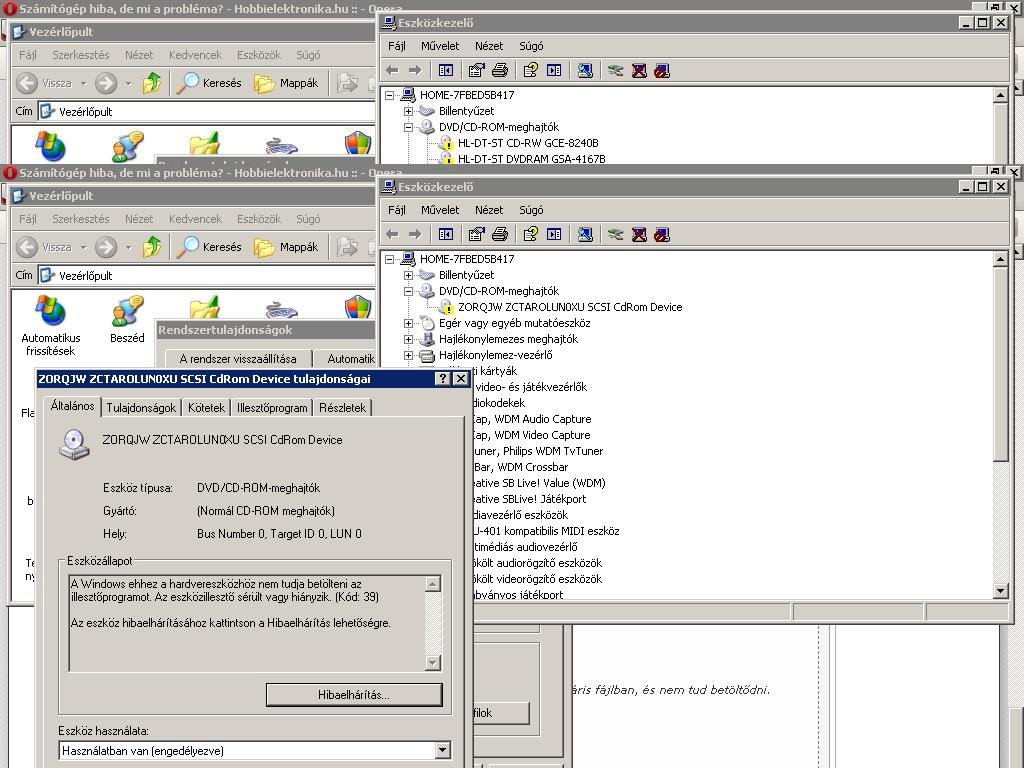

(#) belfi2 válasza lac08 hozzászólására (») Júl 17, 2012 /
Hibakód: 39
A Windows ehhez a hardvereszközhöz nem tudja betölteni az illesztőprogramot. Az eszközillesztő sérült vagy hiányzik. (Hibakód: 39)
A probléma oka
A 39-es hibakódnak számos különböző oka lehet:
Hiányzik egy szükséges eszközillesztő.
Hiányzik egy szükséges bináris fájl.
A fájl-bemeneti/kimeneti folyamattal kapcsolatos hiba.
Egy illesztőprogram egy belépési pontra hivatkozik egy másik bináris fájlban, és nem tud betöltődni.
Ajánlott megoldás
Telepítse újra az eszköz illesztőprogramjait.
Az illesztőprogram eltávolítása és újratelepítése
Távolítsa el az illesztőprogramot az Eszközkezelő segédprogramból, majd újbóli telepítéséhez indítsa el az új hardverek keresését.
Előfordulhat, hogy az illesztőprogram elérési útjára vonatkozó kérdés jelenik meg. Lehetséges, hogy a Windows rendszer tartalmazza a megfelelő illesztőprogramot, vagy az illesztőprogram fájljai már az eszköz előző telepítése óta megtalálhatók a számítógépen. Előfordulhat azonban, hogy elindul az Új hardver varázsló, amely kérheti az illesztőprogramot. Ha a rendszer kéri az illesztőprogramot, de nem rendelkezik vele, próbálja meg letölteni a legfrissebb illesztőprogramot a hardvergyártó webhelyéről.
Az eszköz tulajdonságainak párbeszédpaneljén válassza az Illesztőprogram lapot, majd kattintson az Eltávolítás gombra, és kövesse az utasításokat.
Indítsa újra a számítógépet.
Nyissa meg az Eszközkezelő segédprogramot, és kattintson a Művelet menü Hardverváltozások keresése parancsára. és kövesse az utasításokat.

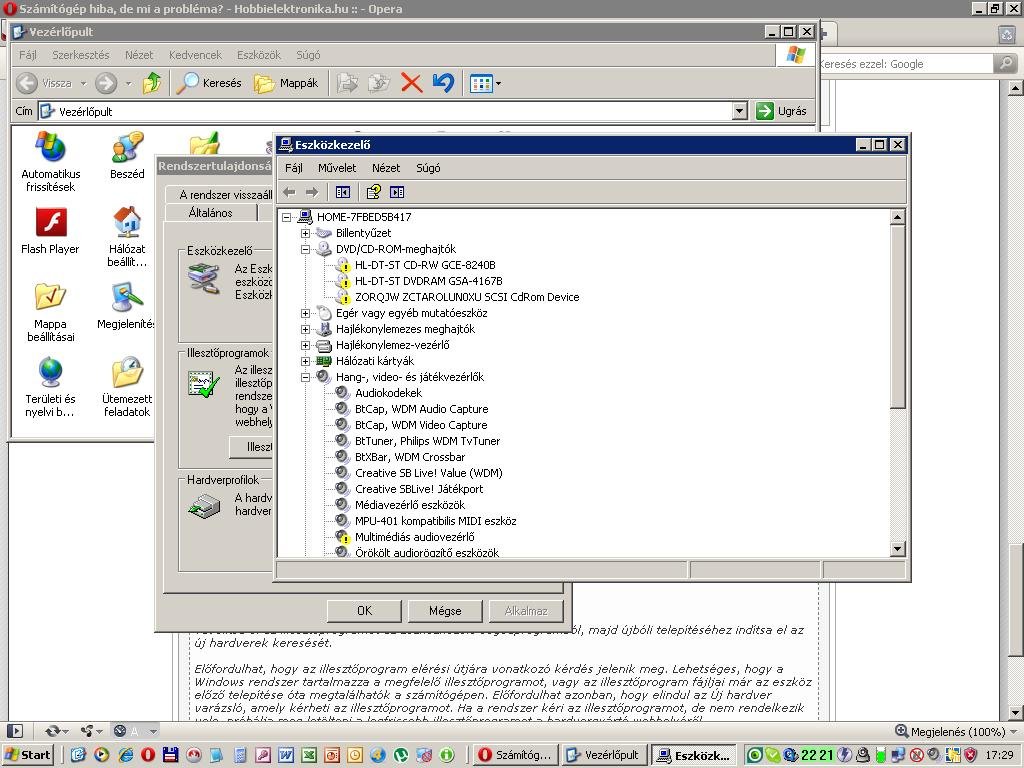

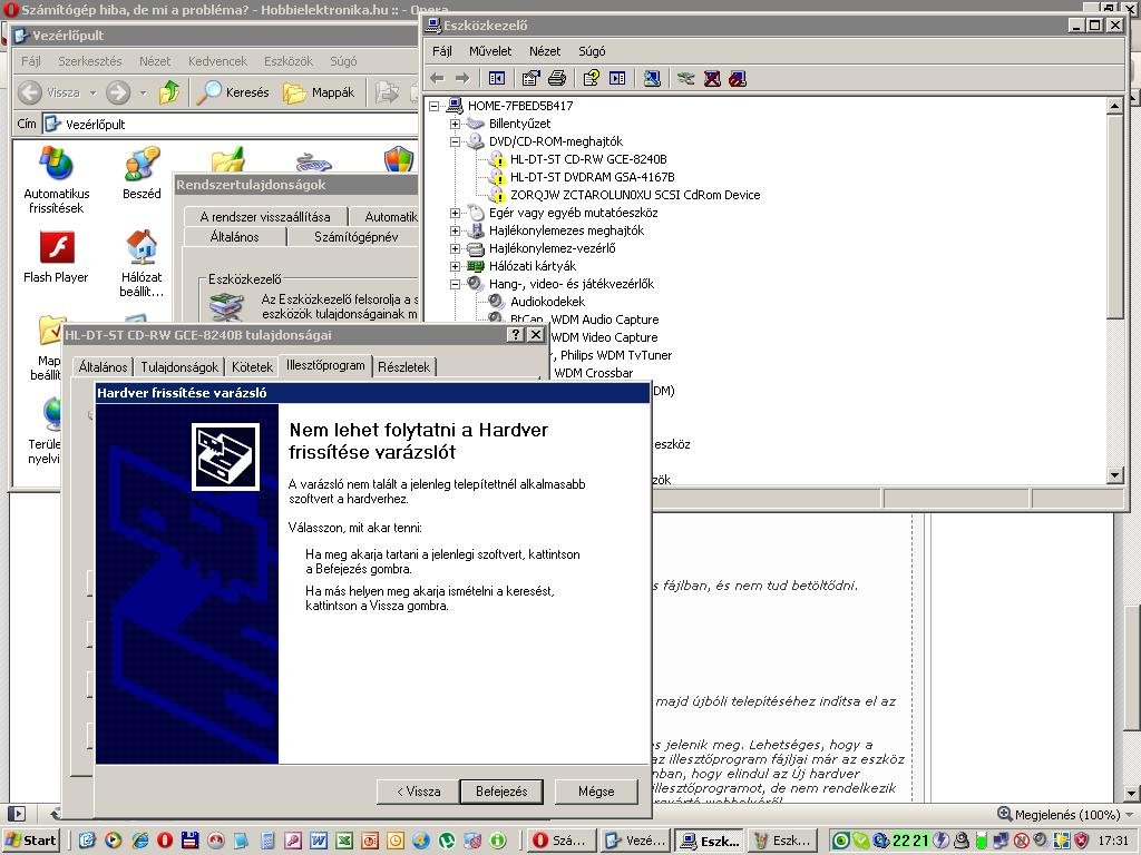

(#) lac08 válasza Hury hozzászólására (») Júl 17, 2012 /
Itt látható a képeken, miket ír ki.
Ha meg a telepítőlemezt kéri, pl. az Realtek AC97' Audio driverét - hahaha
- azzal nagyon meg vagyok lőve, mert hiába teszem bele a CD lejátszóba - ha egyszer azt nem látja ...
Azt sem értem egyébként, minek erőlteti ennek a drivernek a mindenképpen felrakását folyton, hisz nem is ezt használom, ugyanis egy Sound Blaster LIVE van a gépemben az egyik PCI sinben.
(#) lac08 válasza belfi2 hozzászólására (») Júl 17, 2012 /
Ezek ezeddig alapból a windows-ban voltak, amikor azt feltelepítettem, ezek tehát automatikusan felmentek.
A CD és DVD irónak meg nem is nagyon kellett telepítőlemez, amit adtak hozzá, mivel azokon inkább csak a flancos dolgok voltak, a windows az alapállapottal nagyon jól elkezelte őket.
A harmadik lejátszót - a virtuálisat - meg a Daemon Tools program vitte fel.
De a gép az nélkül is elmenne, ha legalább látná a másik kettőt ...

(#) belfi2 válasza lac08 hozzászólására (») Júl 18, 2012 /
A feladat egyszerű.Az eszközkezelőben a "sárga" eszközök illesztőit el kell távolítani.Eszközkezelőben jobb klikk az eszközre, és katt az eltávolításra. Kiír egy figyelmeztetést de azt hagy figyelmen kívül .Ok gomb.Megcsinálod mindegyiknél és újra indít.Ha ezután sem lesz jó akkor sérült az opsys.Innen vagy javító telepítés vagy teljes.kb ennyi.
Mi az alaplap típusa?
(#) lac08 válasza belfi2 hozzászólására (») Júl 18, 2012 /
Ezt az eltávolít - újrafelrak-ot már megcsináltam egy párszor. Nekem nem jött be.
Opsys-t nem lehetne valahonnan átbuherálni (mondjuk egy másik gépről lkimásolni, itt ezt a hibásat lecserélni ... ?)
Javító telepítést sajna nem tudok csinálni, mert nem látja a CD-t. Csakis a teljest tudom alapból, de akkor máris totál újratelepítésem van. Kb. három hete csináltam meg, és most kezdjem ismét?

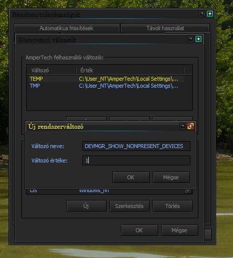

(#) _ampervadasz_ válasza Hury hozzászólására (») Júl 18, 2012 / 1
Ha a rendszerben illesztőprogram konfliktus van, vagy esetleg verziókülönbség, vagy bármi más, akkor a következő tweak -et érdemes elkövetni:
Kényelmesebb lépés: A rendszertulajdonságok ablakot előhívni, mjad a speciális fülrekattintva a könyernyezeti változóhoz a követlező kértéket kell megadni a következő névvel:
Változó Neve: DEVMGR_SHOW_NONPRESENT_DEVICES
Érték:1
maczhoistáknak: Regedittel be kell tallózni a következő útirányt:
HKEY_LOCAL_MACHINE\SYSTEM\CurrentControlSet\Control\Session Manager\Environment
Majd ezután létre kell hozni egy karakterláncot az Environment kulcsban.
A kerekaterlánc a fentebb említett lesz, értéke 1.
Ezután egy enter, ablakbezár, majd meg kell nyitni az eszközkezelőt.
Az eszközkezelőben a rejtett eszközöket kipipálni, ekkor minden oylan hardverelem megjelenik ami aktív letíltott, rejtett, nem inicializált, nem telepített. Ekkor jobbklikk eltávolít és készen is vagy.
Így az eszköz szüzen kezdheti ismét a pályadutását.
