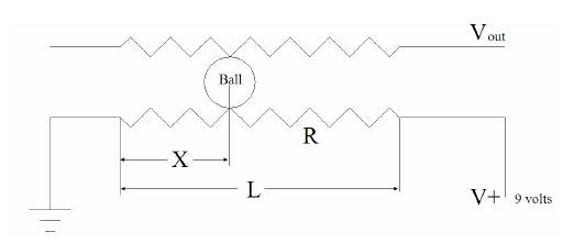

				Sziasztok! A következő kérdésem lenne. Szeretnék építeni egy lineáris pozíciómérőt egy golyó pozíciójának mérésére (lásd csatolt kép), kvázi egy feszültségosztót és majd szeretném egy mikrokontrollerre kötni a kimenetet, hogy fel tudjam használni számolásokhoz. A következőhöz szeretnék tanácsot kérni: ha jól sejtem egy aluláteresztő szűrőt kell hozzárakni meg valószínűleg valami erősítőt is, hogy a jelszint megfelelő legyen (bár ez utóbbira nem vennék mérget), viszont arról közelítőleg sincs fogalmam, hogy milyen elemeket (értem ez alatt, hogy melyik gyártó, melyik IC-jét) kéne beszerezni? Valakinek valami ötlet?
				Adott két , egymás mellé rögzített rúd, mindkettő felső részén végig van vezetve egy-egy rézhuzal. A két rúd hosszával párhuzamosan, a kettő között tud fel-alá mozogni egy vas golyó. Az egyil rézhuzalra 9V-t kötök és a másikról szeretném levenni a golyó pozíciójával arányos feszkót, majd az mikrokontrollerrel feldolgozni. Amúgy ilyen ball-and-beam kütyühöz kell. Vagy mire voltál kiváncsi?
				Igen vékony és igen hosszú rézhuzal kellene, hogy ne terhelje le a 9V-os tápot, vagy egy erős táp esetén ne izzon fel a vezeték... Ellenálláshuzal lehet, hogy jobb lenne, de a mérendő hossztól is függ, hogy használható-e így ez a megoldás... Üdv Inhouse
				Van még így is nyitott kérdés, de táplálkozzunk akkor ebből, nekem is az ellenálláshuzal jutott eszembe,  de csak finoman, pár tized volttal táplálva, és az áramot mérve. Jó nehéz golyóval, hogy jó legyen a kontaktus. Huzal helyett jó lehet még a helikális poti kiszerelt pályája, abból 5-10kOhm elég gyakori érték. Mindjárt lemérek egyet, hogy milyen hosszú...de félek a kontakthibától!!
				Az egész rúd hossza kb fél méter hosszú, arra nem tudom, hogy a helipotból kiszerelt pálya jó lesz-e. Amúgy sajnos a golyó is fix, 1cm átmérőjű vasgolyó. Mondjuk ha kell, abból tudok már méretűt is szerezni, de kb ebben a mérettartományban gondolkodok. Arra ,hogy milyen feszültséggel hajtom meg két opciót látok. Vagy 5V-tal, elvégre a mikrokontrollernek is annyi kell, szóval adott, vagy azzal a feszültséggel, amivel majd a motor hajtom, az meg 9 vagy 12V. Amúgy felmerülő kérdés: ha feszültséget akarok mérni, akkor inkább nagyobb meghajtó feszkó kéne, nem? Csak mert zaj így is, úgy is lesz, és a nagyobb jelből könnyebb kiszűrni. Vagy oly mindegy? | Bejelentkezés Hirdetés |
