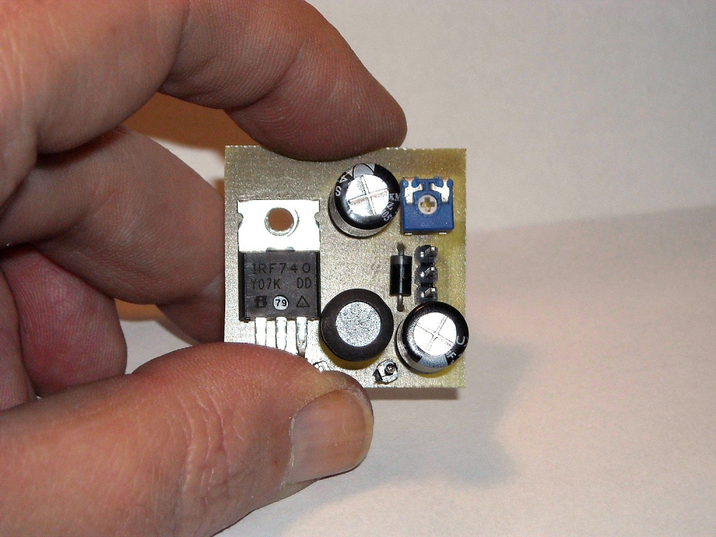

Egy dekatron csöves ingát élesztgetek. Többféle smps tápot kipróbáltam mire ide eljutottam. Ez legalább jól működik és kicsi az áramfelvétele. A képeken látható többi panel: Fesz. két és háromszorozó, illetve a cső PIC-es vezérlő és meghajtó áramköre.
(#) bankimajki válasza vicsys hozzászólására (») Dec 4, 2012 /
Mi az első NYÁK? Gondolom a második a Step-Up konverter. Arról írhatnál pár adatot. Mekkora bemeneti fesz.-nél mekkora a kimeneti fesz. Illetve mekkora áramot képes leadni?
Üdv.: Miki
(#) vicsys válasza bankimajki hozzászólására (») Dec 4, 2012 /
Mint írtam, az egy PIC-es vezérlő, hogy jobbra-balra lengedezzen a dekatron kijelzése, 1Hz-re. Van még rajta egy stabIC és 2db. tranzisztor a cső kapcsolgatására, egy pedig a index jel érzékelésére. A táp 30mA@170V és 55mA@90V-on. 200V-ig tekertem fel a kimenő feszt, terheletlenül.

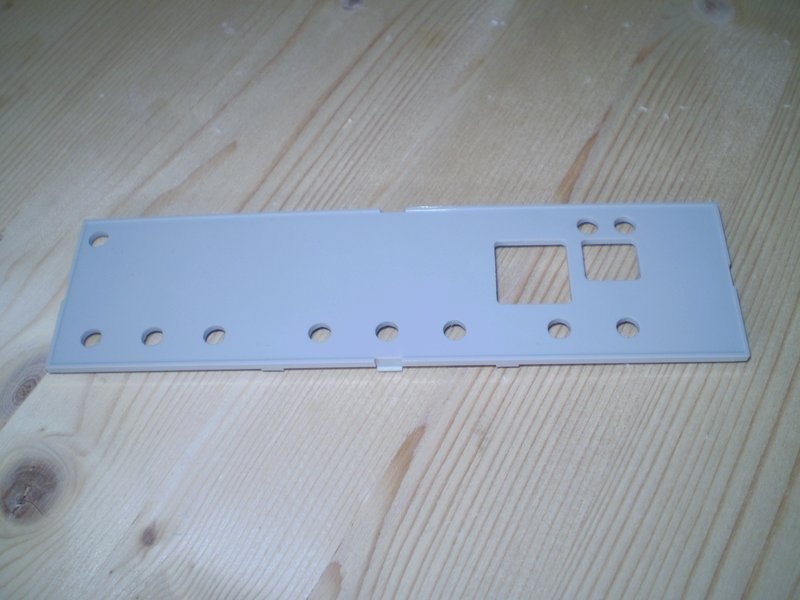

(#) Directors hozzászólása Dec 4, 2012 /

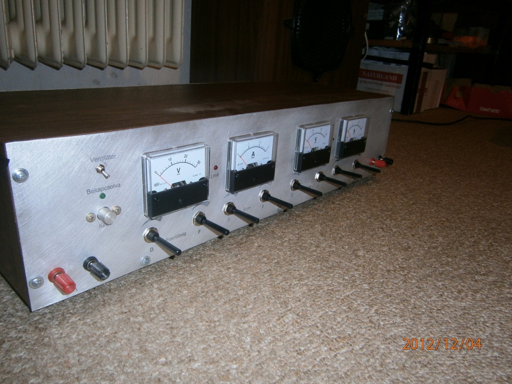

Készen lettem a labortápegységemmel. Magát a nyákot régen csináltam azért olyan amilyen sajna(kb. 1 éve). Azóta már ugye a vasalós technikával dolgozom de ez még kézzel lett rajzolva na és hát még rosszul is rajzoltam így a vezetősávon lévő oldalra kerültek az alkatrészek. A bedobozolást pedig 1 hete kezdtem el és hát ilyen lett. Tudom nem a legtökéletesebb de büszke vagyok rá mert az az első olyan építményem amit akár másnak is bátran kölcsönadnám mert megbízható.
Most próbáltam először a feliratot is létrehozni. Kicsit halvány. Miért nem tapadt meg jobban rajta a festék? (Vasalós technikával készült ez is. Csiszoltam majd zsírtalanítottam.)
A kör dolgokkal nagyon megküzdöttem. A vonal mentén kifurkáltam majd kis tűreszelővel végig reszeltem aztán igazgattam. Az előlapot és a hátlapot dekopírfűrésszel vágtam.Ahhoz képest,hogy mire számítottam sokkal szebb lett. Nem lett olyan hullámos. Erre tudtok adni tippet,hogy hogyan célszerű alut vágni,hogy egyenes legyen? Ezen kívül kört hogyan lehet szépen vágni aluba?
Maga a doboz fa része az egy Videoton rádió volt és abba építettem bele.
Szívesen várok építő jellegű kritikákat.

(#) Gery78 válasza Directors hozzászólására (») Dec 5, 2012 /
Nem lett rossz a tápegységed, ne bántsd. Nagyon ügyesen megcsináltad. Gondolom nagyon sokat tanultál ebből a projektből, legközelebb még szebb lesz, aztán meg már profi minőség. Szerintem a ventilátort érdemesebb lenne a dobozon belülre tenni, és tenni elé egy ventilátor rácsot. Ez megvéd az esetleges sérüléstől, ha belenyúlnál amikor működik. Az alumínium vágását a legjobb karos lemezollóval csinálni, de ha erre nincs lehetőséged, akkor marad a fémfűrész, vagy a dekopír. Ha a dekopír fűrész talpa mellé teszel (rögzítve) egy vezető "vonalzót" (ez pl. lehet egy egyenes léc) akkor szinte lapszabász minőségben tudsz vágni vele, és egyenes lesz a vágás. A kör alakú kivágásokhoz jó amit kitaláltál, de időigényes és nehézkes. Persze, ha másra nincs lehetőséged akkor marad a furkálás és a reszelés. Viszont ha szeretnéd profin csinálni, akkor a kisebb lyukakat karácsonyfa fúróval készíted el, a nagyobbakat körkiszúróval, vagy körkivágóval. Ehhez már állványos fúrógép kell és nagyon alacsony fordulatszám. A körkiszúró a világ legveszélyesebb szerszáma! Fához pedig jó az erdész fúró, és a koronás fúró. Egyébként javaslom, hogy olvasgasd a dobozolásról szóló topicot, mert nagyon sok jó fogást elleshetsz a többiektől. Csak így tovább szép munka!
(#) Rafael válasza Directors hozzászólására (») Dec 5, 2012 /
Szép lett a kicsike. Nekem is várat magára egy Alu előlap feliratozása. Lézernyomtatós-vasalós megoldást választottad, mintha nyák-ot készítenél? (Nekem is ez a tervem.) Amikor áztattad le a műnyomópapírt, akkor nem maradt a papíron festékréteg? Utólag nem fújsz rá védőlakkot? (Persze lehet leperegne róla.) Az a gond, hogy az alumíniumon kevés festék tapad meg igazán. Zink spray, Adhezor azaz elsősorban speciális alapozók. Ilyenek vannak is nekem, de hogy lehetne feliratot és ábrákat is készíteni arra még nem jöttem rá. A megmunkálás szintén ilyen nehézkesen szokott összejönni; kíváncsi lennék másnak egyszerűbb-e?

(#) Directors válasza Gery78 hozzászólására (») Dec 5, 2012 /
Köszönöm szépen mindenkitől a bíztató szavakat és a tanácsokat.
Igyekszem a következőt még szebbre megcsinálni.
Rafael :Igen úgy csináltam a feliratozást mintha nyákot csináltam volna.A műnyomó papíron maradt festék,igaz nem sok.Ha jól tudom azt olvastam,hogy némelyik lakk leszedi a feliratot így inkább nem fújtam le.
Az ábrákat szerintem ebben a programban meglehet csinálni. front designer 3.0
(#) proli007 válasza Gery78 hozzászólására (») Dec 5, 2012 /
Valaha, talán ha jól emlékszem a KIPSZER-nek voltak kivágó szerszámai ilyen célra. Én rengeteget vágtam ki vaslemezbe is, minden veszély nélkül. Ez egy acél gyűrű, és egy passzosan bele illeszkedő másik, aminek volt vágóéle és hullámosra volt kiképezve. Közepében egy hosszú-nyakas acél csavar anyával. Mindössze egy 8-10-es lyukat kellett előfúrni. Abba betenni a szerszámot, és csillagkulccsal húzni. Még gép sem kell hozzá semmi, tökéletes lyukat vágott, utólag nem kellett megmunkálni sem. Ma már nem divat az ilyesmi?
De alumíniumnál, egy fémhez való lombfűrésszál, is egész jó munkát tud végezni. Hűteni petróleummal, vízzel, vagy faggyúval lehet.

(#) szamóca válasza mex hozzászólására (») Dec 5, 2012 /
Nálam minden napos. Stancoló a neve, az enyém Haupa márkájú, és kapcsolószekrények készítésénél nagyon nagy segítség az előlapba ültetendő pg16-os jelzők, és kapcsolók furatainak elkészítésekor. 6500Ft-ért vettem anno.

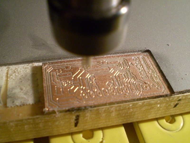

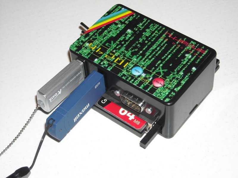

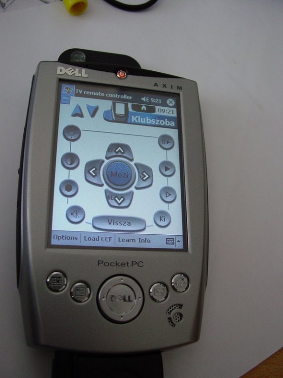

(#) kameleon2 hozzászólása Dec 6, 2012 /
Sziasztok! Kicsit szégyellem magam, mert mindig csak úgy tűnik beleszólogatok a témába. Most is ezt teszem, de igyekeztem összeszedni azokat a témákat amik elektronikához kapcsolódnak, főként abból a sok-sok dologból amit szeretek csinálni.

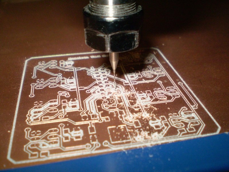

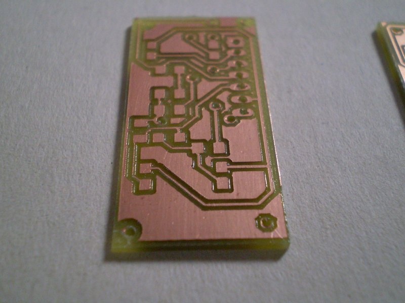

(#) Attila86 válasza kameleon2 hozzászólására (») Dec 6, 2012 /
Tök jó ez a gép. A cnc.jpg-n látható nyákot kb mennyi idő alatt készíti el?
(#) kameleon2 válasza Attila86 hozzászólására (») Dec 6, 2012 /
Szia - sajnos - mivel csak egy 10.000-es fordulatú 150W-os megmunkálómotor van csak a gépen - így 8-9 perc
Az teljesen jó! Ugye ebben a réz lemarása is benne van nem csak a fúrás?
Ha minden jól megy a közeljövőben nagyobb pénzmennyiség áll a házhoz, lehet hogy ismét megfontolom egy CNC vételét. Nagyon jó lenne ha elhagyhatnám a vegyszereket, a laminálót, csiszolgatást, darabolást, fúrást...
