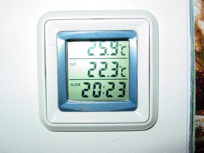

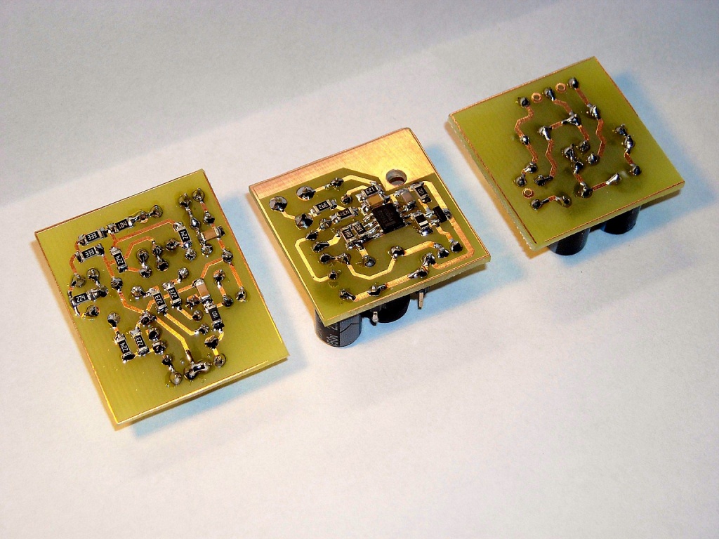

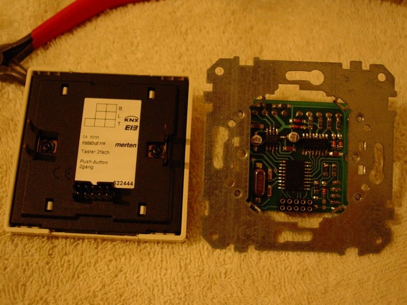

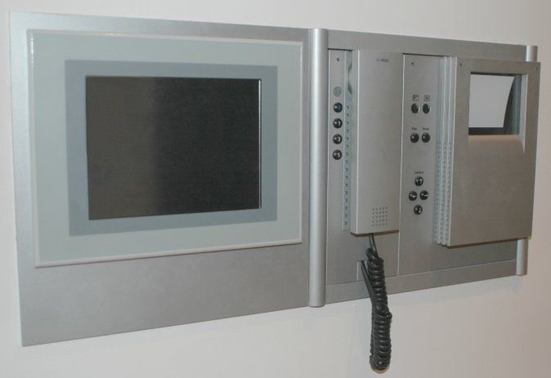

(#) kameleon2 hozzászólása Dec 6, 2012 /
Sziasztok! Kicsit szégyellem magam, mert mindig csak úgy tűnik beleszólogatok a témába. Most is ezt teszem, de igyekeztem összeszedni azokat a témákat amik elektronikához kapcsolódnak, főként abból a sok-sok dologból amit szeretek csinálni.
További képek az elkészült dolgaimról:
..és végül de nem utolsósorban:

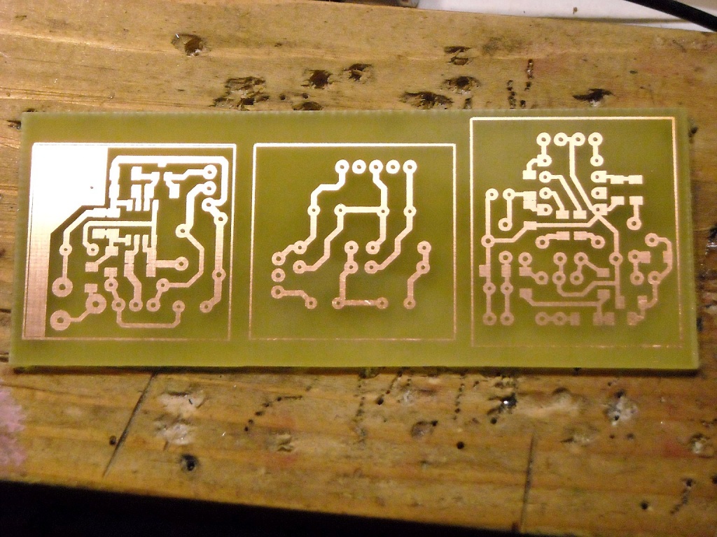

(#) Attila86 válasza kameleon2 hozzászólására (») Dec 6, 2012 /
Tök jó ez a gép. A cnc.jpg-n látható nyákot kb mennyi idő alatt készíti el?
(#) kameleon2 válasza Attila86 hozzászólására (») Dec 6, 2012 /
Szia - sajnos - mivel csak egy 10.000-es fordulatú 150W-os megmunkálómotor van csak a gépen - így 8-9 perc
