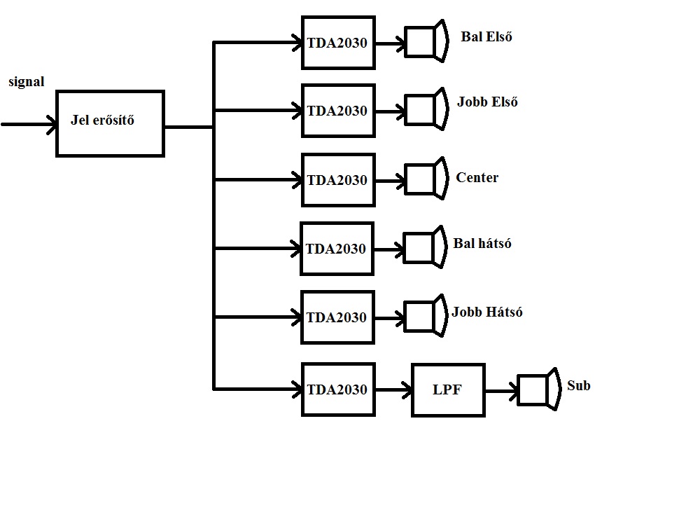

Sikeresen szereztem egy Orion 5.1-es hangfalszettet,hozzá tartozó dvd lejátszóval. Nekem a dvd része nem kell, és azt szeretném kérdezni, hogy szerintetek van-e értelme nekiállni erősítőt készíteni hozzá, vagy érdemesebb venni?
Ui: Nem kell nagy teljesítmény, csak filmnézésre lenne laptopról...

(#) jandark válasza zoltan0801 hozzászólására (») Júl 24, 2012 /
Szia.
Első kérdés a gyári felépítésben a dvd hangszórókimenetei nem jók?
A további,,erősítőt építhetsz magad is pl 5db tda2030as ic-vel esetleg a sub-nak mély vágással azon a csatornán,de kérdés mi az az összeg amit neked megér..
Ha mindent venned kell akár még sokba is kerülhet.
Egy kész lehet olcsóbb - drágább is,ha veszel egy házimozi erősítőt,lehet jó is rossz is,a gyengébb kategória elviszi a hangfalakat,elhallgathatod.A jobb szériáknál lehet később a hangfalakat is lecseréled..
A legtöbb házimozi erősítőnek nincs mély kimenete csak előerősített kimenet,ehhez még aktív láda is kell.
Ebben az esetben olyan erősítő kell aminek van mély kimenete is.
Összességében a gyári állapotában alkalmas arra amit szeretnél,csak a pénztárca szabhat határt...

(#) zoltan0801 válasza jandark hozzászólására (») Júl 24, 2012 /
Először is köszönöm a válaszod. A dvd hangszórókimenetei jók, csak nem tudom hogy hogy tudnám a laptophoz csatlakoztatni, mert tényleg az lenne a legjobb megoldás. Igen én is a TDA2030-ra gondoltam, van is egy készen már régebbről, csak hát tényleg 5 db kéne belőle. Szóval ha tudnál segíteni abban, hogy hogyan hasznosítsam a dvd kimeneteit, akkor az megköszönném.
Közben elgondolkodtam, hogy lehet csinálok egy ilyet, és csináltam egy ilyen móricka ábrát. Szóval így jó lenne-e, és ha nem miért nem? Meg még talán annyi, hogy a többi elé nem kellene valamilyen szűrő??
