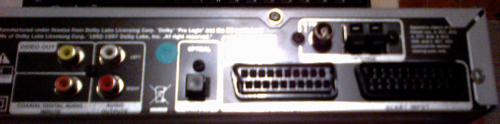

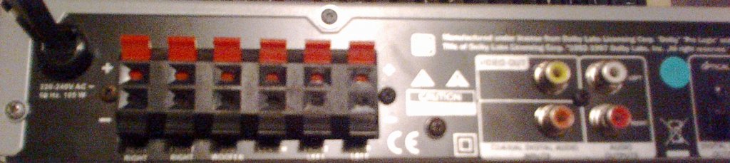

(#) zoltan0801 válasza jandark hozzászólására (») Júl 24, 2012 /
Itt vannak a képek, remélem jól látható, az amit meg akarsz nézni, ha nem akkor majd feliratozom. Még egyszer köszi a segítséged...

(#) jandark válasza zoltan0801 hozzászólására (») Júl 24, 2012 /
No.Megnéztem..
Az első észrevételem,a Tda 7294 egy jó tulajdonságú viszonylag jó árfekvésű íc,amiből elég sokféle erősítő építhető.
Nem is igazán maga az ic hanem a táp ami viheti a pénzt magával,viszont ezt inkább nagyobb zenebonára ajánlanám,laptophoz-szobába elég lesz ez a kis dvd is..
Aztán hogy mit is lehetne..
A dvd-d nem igazán rendelkezik audio bemenettel,csak kimenetet látok rajta ill video jel kimenetet.
Viszont van rajta euroscart ki és bemenet is.
Itt az inputhoz kell csatlakoztatnod a százlábút majd a laptopra és mehet a buli.
Ha van ahol laksz elektronikai bolt, Media markt ,Tesco,vagy egyéb, vegyél egy olyan euroscart kábelt aminek az egyik végén az euro a másik végén pedig 2 vagy 4 rca csatlakozó,ezek az rca csatik ki-és bemenetek.
Neked ebből a bemenet a lényeg hogy legyen,erre még a laptophoz kell egy kábel,egy másfeles sztereo jack dugó ill a másik végén 2db rca csati,ezt mindenképp így ajánlom..
Ezt pár százból megúszod.
Ez a legegyszerűbb,amit ehhez a dvd-hez kifejlesztettek hangfalszettet pedig fogja hozni az elvárt zenélgetést..
Ha még tudok segíteni megtalálsz..

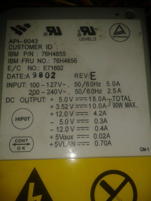

(#) wadnari hozzászólása Júl 25, 2012 /
Találtam itthon egy régi tápegységet amire elég érdekes adatok voltak felírva. Gondoltam ebből már lehet rendesen ledeket meghajtani. A tápegységen lévő adatokat linkeltem lent.
Arra gondoltam ,hogy legalább 100 db kék ledet hajtanék meg róla
A ledek adatai: 5mm kék nyitófeszültség 3-3,2v teljesítményfelvétel 0,06W
Akit érdekel ITT megtalálhatja
Természetesen párhuzamosan kötném őket az előtét ellenállást majd kiszámolom ,de a kérdés annyi ,hogy melyik körre kéne rákötni?
Én a 3,52v ra gondoltam csak az a 10A kicsit összezavart.
Multiméterrel majd meg fogom mérni ,hogy az mennyi is valójában ,de addig is az előtét ellenállás számításhoz kéne ,hogy mennyi áram folyik át a ledeken.
Mivel nem vagyok otthon a dologban 10000mA-t adtam meg ,de akkor 250kW os ledeket írt, így jelenleg tanácstalan vagyok ,hogy hogyan is kellene kötni ezt az egészet.
Szakik kérlek segítsetek Köszönöm előre is.
