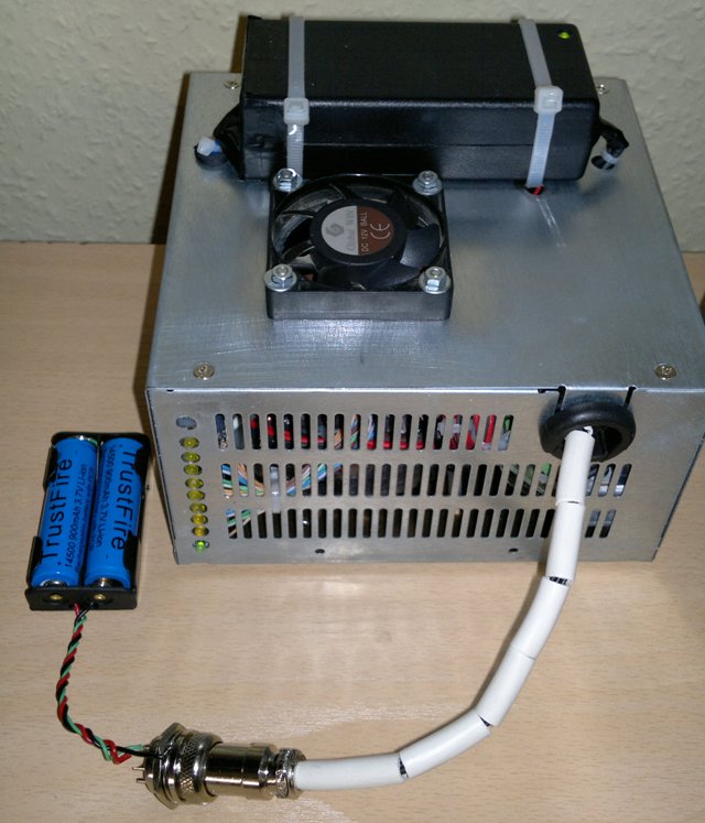

Szerintetek megoldható a sorba kapcsolt cellák töltése úgy, hogy a képen látható külön-külön tápokat egyetlen egy szekunderes trafóval valósítjuk meg? Most már beszereztem 8db 7805-ös feszültség stab. IC-t, de igazából ehhez 8 szekunderes trafó kellene. Nincs valami trükk, amivel lehetne egymástól függetleníteni a tápokat 1 szekunder esetén? Van egy laptop töltőm, az például 1x19V és valami elektronika képes ebből megtölteni 6db 18650-est... Vagy ez az MCP73832-vel nem oldható meg valahogy? Köszi!
Az egy szekunderes trafó nem lesz jó ehhez a kapcsoláshoz, vagy szekunder kell minden cellához, vagy építeni kell egy balanceres töltőt. De már ez se nagyon éri meg, kínából 5ezerért lehet rendelni intelligens mikrokontrolleres töltőt, 2-3ezerért postával együtt kapsz sima 2-6 cellás töltőt.

Elkészült a soros töltőm, a 8db mcp-vel. 8 szekunderes trafó, 8 táp stb. Már 2db 14500 akkut sikerült is feltöltenem vele. Egy közönséges PC táp a doboza, a tetején külön egy kis ventillátor az mcp ic-ket hűti. A ventillátorok tápja egy laptop töltő a doboz tetején. Ez már nem fért bele, de rögzítve van ![]() A 8 akkut 9 kivezetésen lehet tölteni, az egymás melletti töltő áramkörök VBAT és VSS kivezetését már a nyákon összekötöttem. Egy érdekes jelenség van, amit nem tudok mire vélni, talán túlzsúfolt a doboz. Bekapcsolás után, ha nincsenek akkuk csatlakoztatva, a 6-os LED folyamatosan világít, ha megérintem a 9 kivezetést, a többi vibrálni kezd, de ahogy elengedem, minden elalszik. Érdekesebb a helyzet, ha fordítva dugom be a konnektorba. Ekkor 4 LED halványan vibrál, és nem is alszik el. Ez mitől lehet?
Ha nincs akku az én töltőmön, akkor azon is furcsán viselkednek a LED-ek. Amint rádugom az akkut, máris a töltöttségnek megfelelően világít.
Akkor jó lesz. Nemsokára elkészül az akku-pakkom 8 akkuval, kipróbálom úgy. A táppal és hűtéssel nem lesz gond, amíg a 2 kicsi akku feltöltődött, hideg volt a doboz és a kiáramló levegő is. A trafó 4x túl van méretezve
Elkészült az akkupakk, de hát örülök is, meg nem is. A 8-ból 4 akkut tudtam megtölteni, holott azt jelezte a töltő, hogy tölti mind a 8-at. A konnektorból felvett áramfogyasztás lett gyanús. A töltést leállítva a 3/4/6/8 számú akkukat lemérve 3,6 - 3,7 V mérhető, míg a másik 4-en 4,2. Kipróbáltam külön akksival a kérdéses töltő áramköröket, hibátlanul működnek. Szétszedtem az akkupakkot, és érdekes módon ezen 4 akkut képtelen tölteni, mert ha másikakkal próbálom, hibátlanul tölt.
Tehát töltő hiba kizárva. Ilyen akkuim vannak és megesz a méreg. 10db-ból 6 működik. Most kiszedem a védelmet, rosszabb már nem lehet, max elszáll
Kinézetre ilyen akkukat vettem én is a dx-ről, valós kapacitásuk 1200 mAh
A védelemmel van a baj. Eltávolítottam, így már tölthető az akku. Eltávolítás közben beparáztam kicsit, mert a + fémszalag hozzáért a házhoz és felizzott
Kicsit megégett az ujjam, de legalább a robbanást elkerültem. Majd külön biztosítékot rakok be az akkupakkra, mert veszélyes játék![]() Igazából 1A-el megterhelve is elég jól visszaesett a feszültség, úgyhogy biztos nem egy jó cucc. De akkor milyet vegyek?
