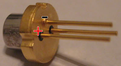

![]() Találtam egy lézerdiódát csak nemtudom a bekötést ![]() Három vezeték jön ki: Barna,Narancs,Sárga Hova kell mit kötni? És egyébként 300 méterre való elvilágításhoz hány mW kell?
Így nem sok minden derült ki róla, de képet tudnál készíteni róla?
A világítási távolság, az nem mW-tól, hanem a fényerőtől függ, amely lux, vagy lumen.
Ha nembaj holnap rakok fel képet ma már nincs kedvem

Idézet: „300-5oo mW laser...olvassza a muanyagot.” Ez legfeljebb műa. fóliát fog olvasztani. Idézet: „valami kis egyszerű megoldást keresnék. Ez a megoldás mennyire életképes?” Életképes,csupán a megfelelő áramot kell megválasztani a diódádnak,hogy az is életképes maradjon.CD olvasó infradiódája sok mindenre nem jó,a DVD látható vörös diódájával érdemes foglalkoznod.16X-osból kiszuperált 250mA-t fog elviselni. Idézet: „dvd irobol ...1w -os lézert” Lehetséges,4 vagy több diódából,de eléggé bonyolult az ilyen. pro épités saját épités Idézet: „lézer nyomtatobol kiszedett diodám amiről semien adatot nem tudok” Nos ez egy infravörös nagyon kicsiny teljesitményű lézerdióda,a fénye nem látható,nagyjából 5-7mW-os lehet.Semmire nem tudod felhasználni. ![]() Bármelyik áramgenerátor megfelelhet,amit itt a topicon belül találsz.A lehető legegyszerűbb az LM317-ből felépitett.
