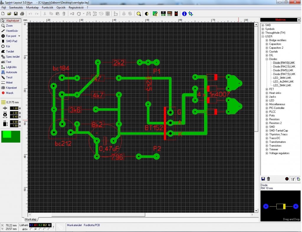

(#) sound.man hozzászólása Aug 21, 2012 /
Varrógép motorjának a fordulatszámát kellene szabályozni. Volt egy eddigi használt kapcsolás amit nem én csináltam de mind a kettő hibás lett, alacsony fordulaton rángat, akadozik, mind a két kapcsolás ezt csinálja kondit kicseréltem, meg a potit többi alkatrészt mértem, teszteltem és működött. (rajzot csatoltam) Érdemes utánépíteni teljesen új alkatrészekből? Vagy inkább tudnátok egy másik kapcsolást adni ami atomstabilan tartja a feszültséget? Az volt az érdekes, hogy izzóval tökéletesen müködött csak motorral nem.
(#) erbe válasza sound.man hozzászólására (») Aug 21, 2012 /
Milyen a varrógép motor? Kefés, aszinkron, ...?
(#) sound.man válasza erbe hozzászólására (») Aug 22, 2012 /
Kefés. Asszinkron? Nem tudom az mit takar? Nem nagyon értek a motorokhoz. Most nézem rossz helyre is írtam.
(#) talaldki válasza sound.man hozzászólására (») Aug 22, 2012 /
Persze, hogy rángat, mert az indukció hatására visszagyujt a tirisztor vagy triak. köss a motorral párhuzamosan egy 60 w-os izzót próbaképpen akkor nem fog rángatni. De korrektebb megoldás egy jól méretezett soros R-C tagot a motor kapcsaira kötni.
(#) sound.man válasza talaldki hozzászólására (») Aug 22, 2012 /
Viszont az az érdekes, hogy eddig meg nem rángatott. Milyen kellene lennie ennek a az R-C tagnak?
(#) kadarist válasza sound.man hozzászólására (») Aug 22, 2012 /
A triak kapcsaira köss egy 100 ohm-100 nF-os soros tagot: Bővebben: Link
(#) sound.man válasza kadarist hozzászólására (») Aug 22, 2012 /
Ennyi? Nahát. Majd kipróbálom! Köszönöm a segítséget. Ellenállást hány W-os kell? Kondi gondolom valami 400V körüli.

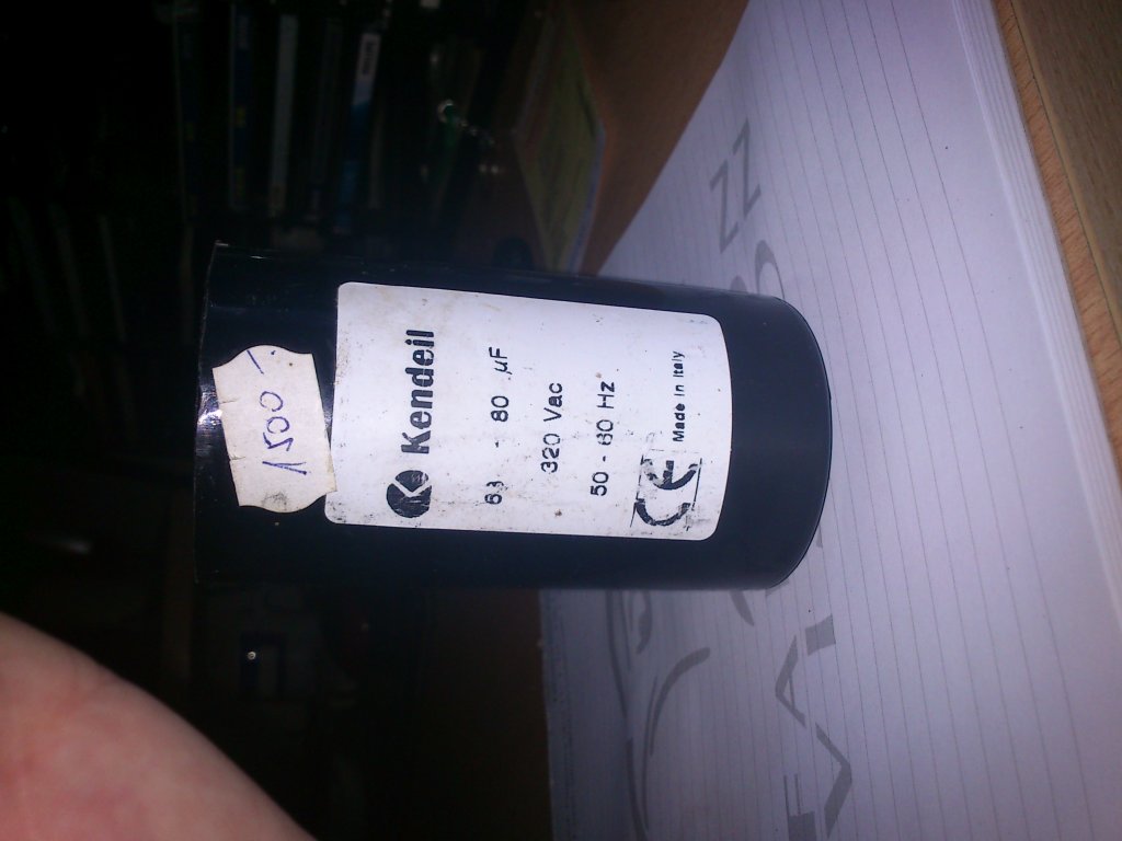

(#) Sanyika1981 hozzászólása Aug 22, 2012 /
Hello Urak!
Egy kérdésem lenne. Egy 380-as villanymotort alakitottam át 220asra, inditó kondi és üzemi kondi segitségével. A motor 2,2kW-os. Inditó kondinak 150µF-os kondit tettem, üzeminek meg 68-80µF-osat. Inditott a motor ment is szépen, viszont kb 10 perc elteltével az üzemi kondi elposszant. :@ A kérdésem erre vonatkozik, tul picit tettem fel neki vagy tul nagyot? Tudna valaki segiteni? Köszönöm előre is!
(#) kadarist válasza Sanyika1981 hozzászólására (») Aug 22, 2012 /
Esetleg nem indító-típusút használtál állandó üzemre? Mert az indítókondik nem viselik el a tartós feszültséget, mivel azok elektrolitkondenzátorok.
(#) Sanyika1981 válasza kadarist hozzászólására (») Aug 22, 2012 /
Ezt nem tudom.. Miből tudom ezt megállapitani?
Mi van ráírva? Típusjelzés van rajta?
(#) _vl_ válasza Sanyika1981 hozzászólására (») Aug 22, 2012 /
Megnézed az árát. Ha 500 forint alatt volt, akkor az elektrolit.
(#) Sanyika1981 válasza _vl_ hozzászólására (») Aug 22, 2012 /
Megnéztem, 1600HUF.
Az akár jó is lehetne. Fénykép?
(#) kadarist válasza Sanyika1981 hozzászólására (») Aug 22, 2012 / 1
Mi van ráírva? Ne az árát nézd, mert az indító is kerül ennyibe.
Remélem olvasható a felirat!
Ez egy indító lesz, ezért nem csoda, ha kidurrant.
Akkor kaphatnék segitséget hogyan is tudom megállapitani melyik inditó meg melyik állandó?
(#) talaldki válasza Sanyika1981 hozzászólására (») Aug 22, 2012 /
itt
(#) Tomi111 válasza Sanyika1981 hozzászólására (») Aug 22, 2012 /
Ahogy feljebb is írták, a feszültsége a lényeg.
Az üzemi kondi legalább 400V-os (váltó!!), de inkább 450V!
Üdv! Tomi
(#) erbe válasza Tomi111 hozzászólására (») Aug 22, 2012 /
„a feszültsége a lényeg. Az üzemi kondi legalább 400V-os (váltó!!), de inkább 450V!”
Az indító kondi is lehet ekkora feszültségű.
Állandó üzemre készült, nem elko, hanem MP, MCP, stb. kondi azonos kapacitással legalább 3-4-szer akkora. Ami gyakrabban kapható, az 25-32 µF/db. ~80 µF-hoz 3-4 db-ot kell párhuzamosan kötni. pl. 2*25+32.
