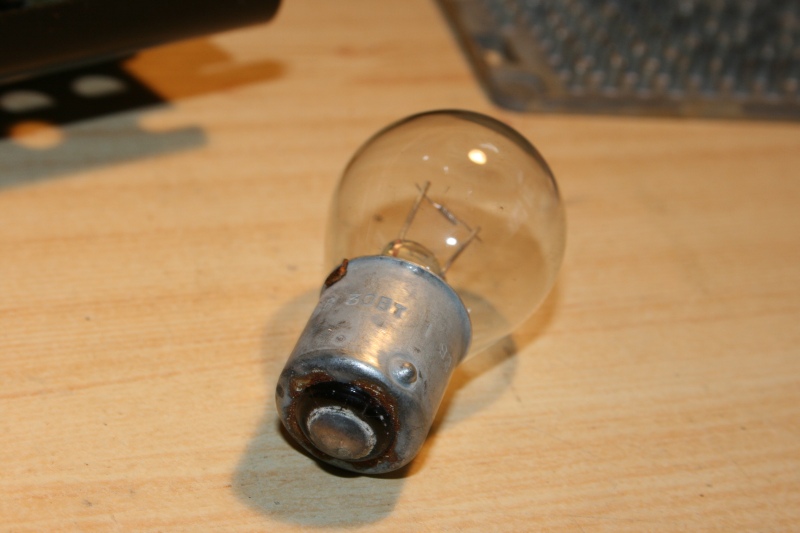

Meg tudja mondani valaki, hogy ez milyen izzó, és hogy hol kapok ebből egy nagyobb teljesítményűt?
Egy régi orosz diavetítőbe kell ilyen

(#) Frankye válasza denes44 hozzászólására (») Szept 28, 2007 /
Próbáld meg leírni, hogy milyen felirat van a nyakán, akkor talán meg tudom mondani. (Anno tanultam oroszt, ismerem a cirill betűket.)
Vagy küldj egy fotót, amin látszanak a feliratok teljes egészében!
(#) szabjan válasza denes44 hozzászólására (») Szept 28, 2007 /
Így elsőre normál gépkocsi bajonett-nek tűnik..
De ha vetítő akkor lehet 50-60V-os is, ami már bajos lesz
(#) szabjan válasza Frankye hozzászólására (») Szept 28, 2007 /
Látszik az 30V-os lesz az....
Hááááát. 24Vos izzó létezik ,de 30 ..passsz

(#) denes44 válasza Frankye hozzászólására (») Szept 29, 2007 /
Valószínű ez lesz az.
Az van ráírva, hogy: "6B 30BT 1 92"
Tehát akkor ez egy 30W-os 6V-os izzó?
(#) szabjan válasza denes44 hozzászólására (») Szept 29, 2007 /
Így van. Ebben az esetben ha gépkocsi foglalat nem lesz nehéz dolgod. Vagy mégis....
(#) denes44 válasza szabjan hozzászólására (») Szept 29, 2007 /
És ez gépkocsi foglalat?
Két pöcök van egymással szembe, beteszem a foglalatba és elforgatom, úgy marad benne. Ilyen bajonett szerű. Mint a BNC csatiknál.
(#) denes44 válasza denes44 hozzászólására (») Szept 29, 2007 /
Keresgettem google-ben, és úgy néz ki ez egy BA15 foglalatú izzó.
Viszont nem találtam csak maximum 21W-osat. :no: Nekem pedig min. egy 100-as kellene
(#) nandras válasza denes44 hozzászólására (») Szept 29, 2007 /
úgy is nevezik, hogy "bajonettfoglalat".
100W- ost nehezen fogsz találni - gondolj bele, hogy 6V- on közel 20A áramfelvétele lenne!

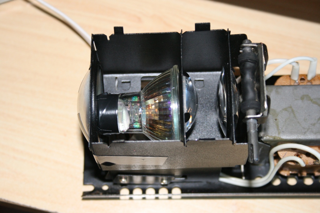

(#) denes44 válasza Stadi hozzászólására (») Szept 30, 2007 /
Igen arra gondoltam hogy melegszik, így már most tettem bele hűtést. Meg nem is diákat akark vele vetíteni, hanem papírból kivágott szövegeket, a szomszéd tízemeletes oldalára
És hogy tudnám "átbarkácsolni" más tápfeszre. Gondolom másik trafó...
(#) Stadi válasza denes44 hozzászólására (») Szept 30, 2007 /
Asszem akkor max. a lencsé(k)re lesz szükséged, a többit nyugdíjba küldheted. Ezzel a lehetőségeid száma korlátlanra növekszik...
Miért nem teszel bele 230V/100W-os izzót?
Azért mert az hatalmas, és nem fér be a régi helyére
Bár ha egy kisebb spot izzót teszek be hátulra úgy, hogy kiveszem azt a félköralakú fénygyűjtővisszaverő akármit, még működhet is
(#) nandras válasza denes44 hozzászólására (») Szept 30, 2007 /
esetleg próbálj meg halogén ízzót.
azok kis méretűek (írásvetítőkben használják) és igen komoly teljesítményük van...
(#) denes44 válasza nandras hozzászólására (») Szept 30, 2007 /
Betettem egy 50W-os halogén izzót, de nem lett sokkal jobb. Szerintem nincs erősebb fénye, meg ez a fajta izzó nem ad valami egyenletes fényt
Az izzó felett van egy hűtőborda, azt hűtöm egy ventivel. Szerintetem fújjam rá a levegőt, vagy inkább szívjam?

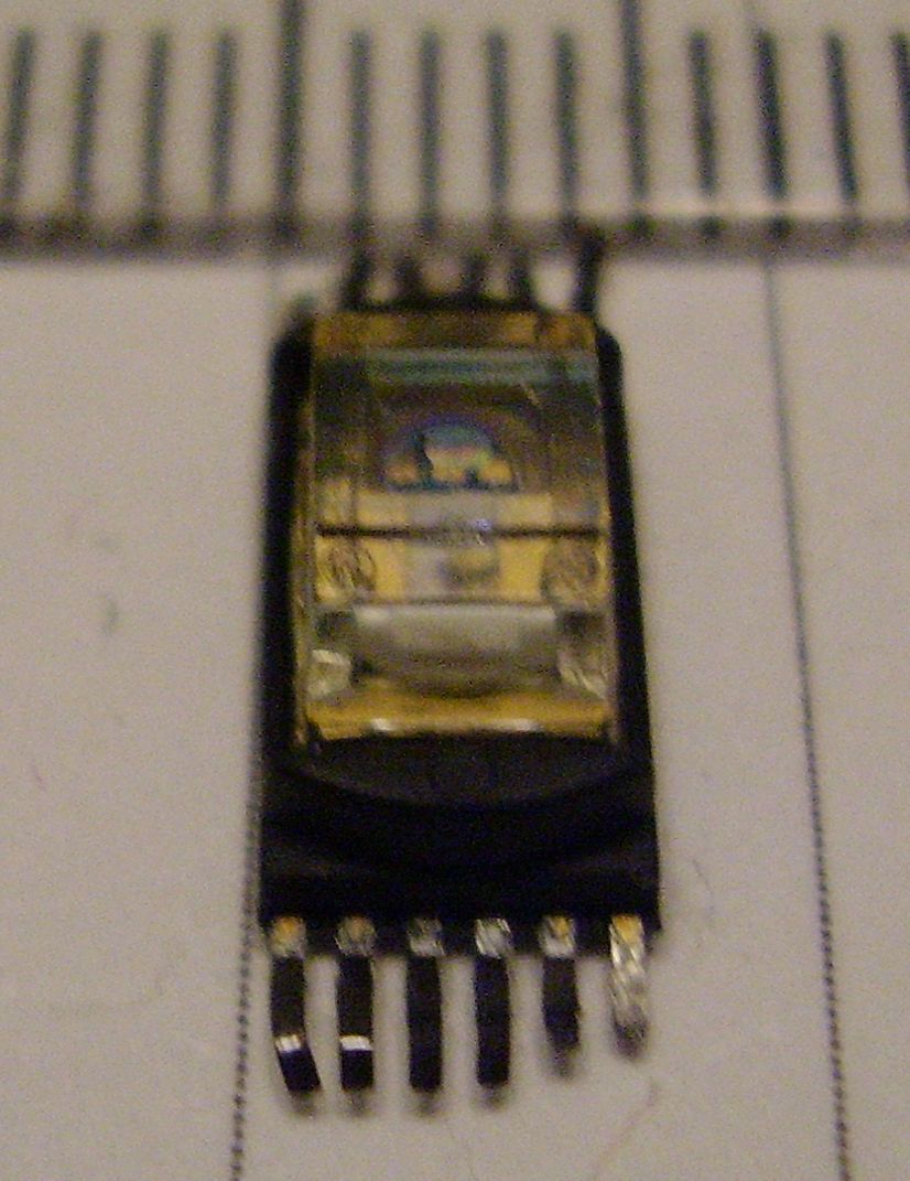

sziasztok.
én a képen láthato alkatrészre lennék kiváncsi hogy mi is az.egy videobol termeltem ki,és egy 8V-os dc motorral volt párhuzamosan kötve.
köszi a válaszokat elöte is.
üdv Sergei

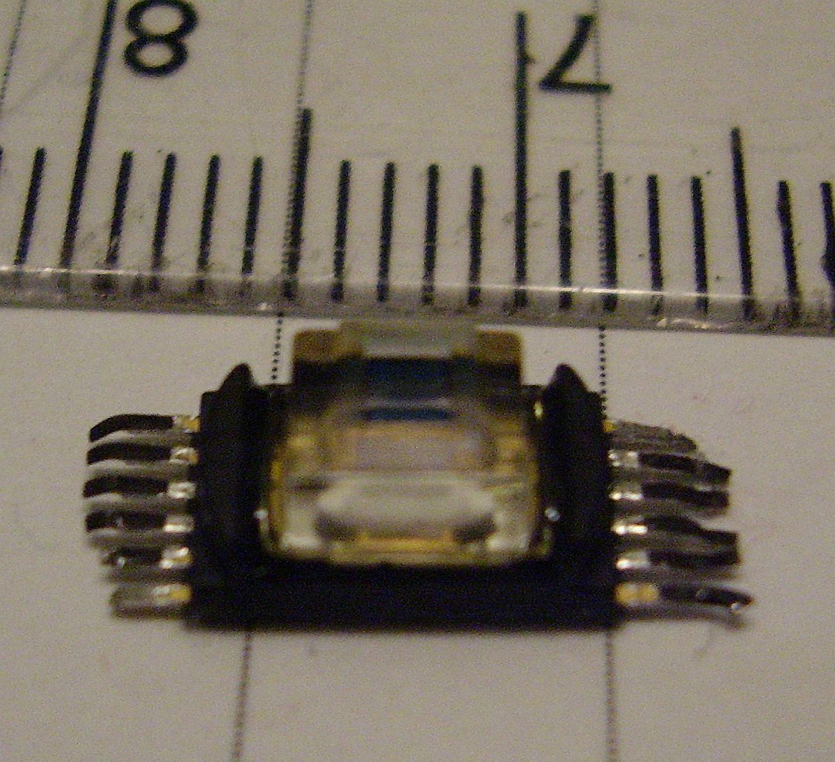

Láttatok már ilyet ?
felirat a hátoldalon :
HUL 7206
Japan
(#) Sergei válasza Fery hozzászólására (») Okt 1, 2007 /
szia.
hát ma nem nézem meg de holnap megteszem.
tuti hogy motorral volt párhuzamosan kötve na de majd lefényképezem a helyét
(#) nandras válasza Macsek71 hozzászólására (») Okt 1, 2007 /
"Special purpose opto unit" - hologrammoknál használatos speciális opto egység. 795nm- en "dolgozik"
