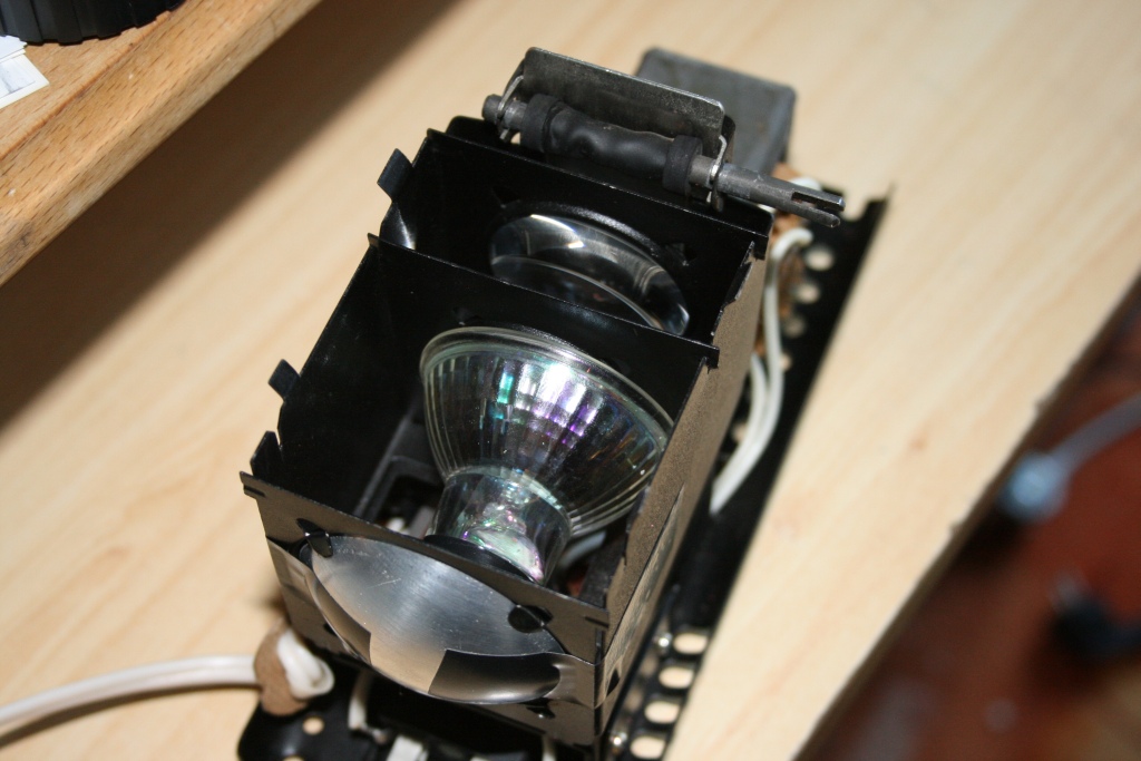

![]() Bár ha egy kisebb spot izzót teszek be hátulra úgy, hogy kiveszem azt a félköralakú fénygyűjtővisszaverő akármit, még működhet is
esetleg próbálj meg halogén ízzót.
azok kis méretűek (írásvetítőkben használják) és igen komoly teljesítményük van...
Betettem egy 50W-os halogén izzót, de nem lett sokkal jobb. Szerintem nincs erősebb fénye, meg ez a fajta izzó nem ad valami egyenletes fényt
![]() Az izzó felett van egy hűtőborda, azt hűtöm egy ventivel. Szerintetem fújjam rá a levegőt, vagy inkább szívjam?
nem a spot égőre gondoltam, hanem arra a fajta halogénre, amelyiket az írásvetítőkben használnak!
azok között akár 400W- os is akad! itt nézd meg:Bővebben: Link
