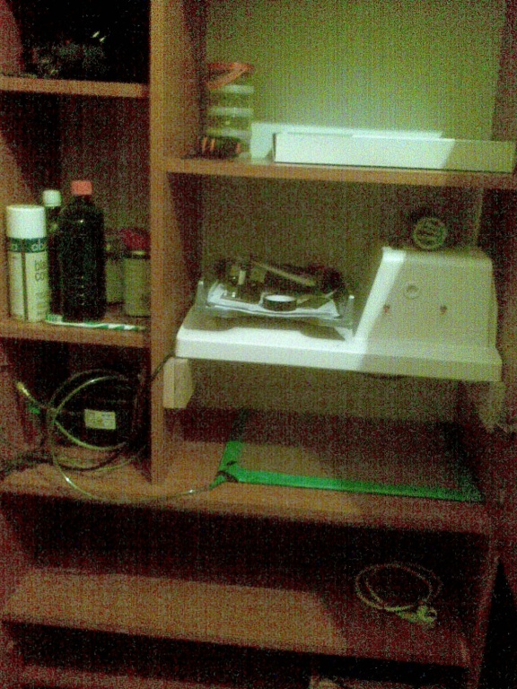

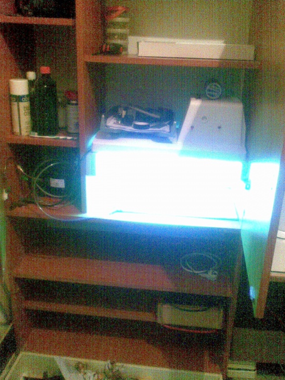

(#) kaqkk hozzászólása Okt 24, 2012 /
Úgy látszik elkészült a végleges fotólaborom Felül a levilágító :6 csöves arcszoli (vateráról5000ért) ebbe beépítettem egy 18sec re állított időzítőt . A baloldalon a hűtőkompresszor a vákuumos leszorító lelke . Alul az a zöld keret : a leszorító . együveglapra ragasztott vastag fólila ez alá teszem a nyákot leragasztom szigszalaggal az üvegre a fóliát , és mehet a vákuum ...

Zoli bácsi ! Ne az üveget cseréld ! Tegyél bele vákuumot ! Nálam nagyon bevált tökéletesen leszorítja és az egész egyben megfordítható (kétoldalashoz is tökéletes!)

Üveget cserélek, mert a levilágítóm eleve kétoldalas. Tehát fordítgatás nélkül rögtön világíthatok két oldalt egyszerre. Az üveg súlya meg elég jól jön. Egyébként nagyon okos megoldás a vákuum.
