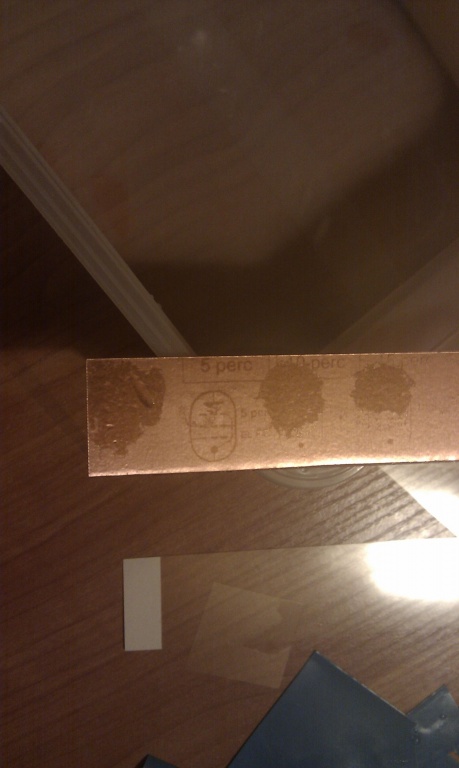

(#) gordonfreemN hozzászólása Okt 24, 2012 /
itt vannak
Az utolsó egy olyan teszt lett volna, ahol több mintát egyszerre teszek be és folyamatosan letakarom. De nem sikerült, mert vízzel próbáltam a nyákhoz rögzíteni a fóliát, ami láthatóan rossz eredményt hozott. Kivéve az első, ami 1 perces levilágítást kapott. Csak sajna a víz megtörte a fényt, és nem lettek olyan szépek a vonalak.
Az első két kép pedig ricinus olajjal lett rögzítve, 2 perces levilágítás hozott erdményt, az a második kis nyák. Az első talán 3 perces volt. Sajna annyit szarakodtam, hogy már elkeveredtem a sűrűbe.
Így jó a minta egyébkénT?

(#) emmzolee válasza gordonfreemN hozzászólására (») Okt 24, 2012 /
Na. Fog ez menni. Az olajat felejtsd már el. inkább dobj rá leterhelésnek egy üveg lapot. az én életem első levilágításához betámadtam egy képkerete. Abból vettem ki az üveget.
Az első képeden a baloldali nyák olyan mintha nem lenne rendesen elő hívva. Meg talán az idő is kevés lehetett.
A hozzászólás módosítva: Okt 24, 2012
(#) gordonfreemN válasza emmzolee hozzászólására (») Okt 24, 2012 /
Igen, rajta maradt egy kis olaj, annak a csíkjait lehet látni. Most már belátom, nem jó, holnap beszerzek egy üveglapot.

Amúgy az hogy lehet, hogy 1-2 perc az ideális idő? Ha a nanométerekre visszatérünk.
(#) emmzolee válasza gordonfreemN hozzászólására (») Okt 25, 2012 /
Lehet a csöved szélesebb spektrumú. Örülj neki. A gulasoft is 15 percig világította a gyári fényérzékeny nyákot a CREE ledjeivel. Mondta. Láttad?

(#) gordonfreemN válasza emmzolee hozzászólására (») Okt 25, 2012 /
Szóval bementem az üvegeshez és kaptam több méretű 10mm-es üveglapot. Nem akartam mohó lenni, a legnagyobb 200x150mm.
Az talán elég sok mindenre elég lesz, nem?
