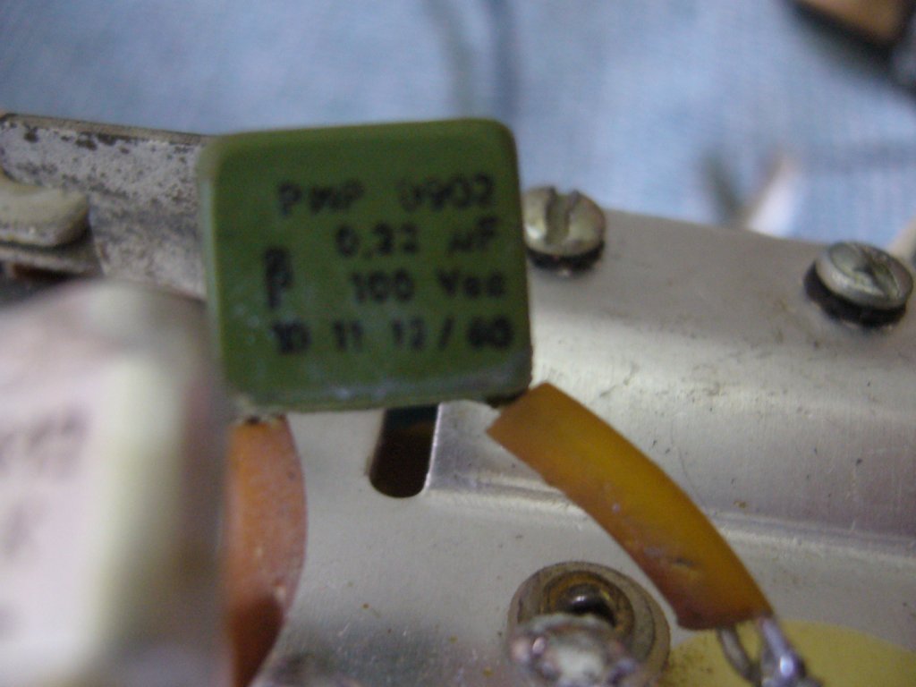

(#) küzmös Gergely hozzászólása Aug 1, 2012 /
Sziasztok! Mit tud ez a kondi? Azon felül hogy 0,22uf.. valami spéci? Mivel lehetne helyettesíteni? Egy Sport 251 román kistévében van a BU407-es emmiterén.. cserélném ,mert 2 nap alatt elhalálozott a BU amit beletettem.. :S így a BU-ra menő összes kondit,és a környezetében lévő dolgokat is cserélem.. A tv nem indult csak melegedett benne a 100 ohm/10W-os ellenállás a bemenetnél.. említették hogy gyakori hiba a diódahíd,melynek cseréjére valóban elindult a sor,és a fütés.. ekkor cseréltem a BU-t is.. megjött a kép. A hang még nem müködött.. ezt akartam javítani a minap,de bekapcsolásnál semmi. Meghalt a BU.. kb.. másfél napot bírt.. kb:15 bekapcsolást.. Kollektorán 24,5V-ot mértem.. szerintem az jó..
(#) kadarist válasza küzmös Gergely hozzászólására (») Aug 1, 2012 /
Tégy be egy BU508-at és járasd azzal. Ha ezt is kinyomja, akkor sorkimenőtrafós lesz.
