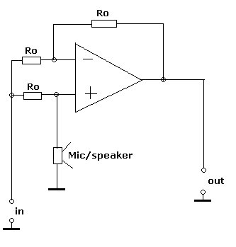

Sziasztok! Elvi kérdés. Adva egy kaputelefon,vagy akár vezetékes telefon, mobil stb kihangositója. Folyamatos üzem, tehát mindkét fél mikrofonja és hangszórója megy. Miért nem gerjed össze a rendszer?
Még régen csináltam egy lakástelefont (a két emelet közt), itt egyszerűen azt csináltam hogy a mikrofon és hangszóró külön van, kb 1 méterre egymástól. De beláthatjátok, ez nem vmi elegáns megoldás. Gondolkoztam különböző elveken de sose jött ki jól. Tudtok vmi jó megoldást?

Telefonnál, kaputelefonnál a kettőről négy huzalra átalakító (hibrid, trafó v. elektronikus) küszöböli ki a saját mikrofonjel hangszóróra jutását. Ezenkívül gyakran a mikrofonra jutó jel megjelenése is süketítheti a hangszórót. (pl. telefonoknál "handsfree" módban)
Elvi válasz:
A kaputelefonokban nem mezei erősítőrendszert alkalmaznak, hanem úgynevezett cirkulátort.

-Szűréssel azért nem próbálkoztam eddig mert elvileg akárhogy szűröm, mindig lesz egy átviteli maximum, ahol begerjed/het. -Hogy csinálnál pár ms késleltetést? Kerámia művonalat csak us-re láttam, szűrők, fázistolók meg fázist tolnak nem időt... -2to4 (önhang elnyomó): én is ettől vártam a megoldást, sokat kisérleteztem, nem jött be. De folytatom, egy küszöbszint-engedélyezéssel kombinálva nem létezik hogy ne működjön -Cirkulátor ez érdekes, eddig mint impedancia konvertert ismertem. Ki fogom próbálni. Gondolom out után még van egy erősitőfokozat, hangszóró úgy rémlik nx10mv nagyságrendű jeleket ad mikrofonként...

Most ugyan a tV-t nézem, de holtbiztos, hogy egy Wheatstone hidas megoldása van
Igen, régebbi Philips telefon-IC-kben ilyen volt. Mindegyiknek az a titka, hogy a vonali impedanciát kell reprodukálni művonallal, ez kaputelefonnál egyszerűbb, stúdióban pedig a technikus kézzel kiegyenlíti a hidat, mielőtt adásba tennék a hívót. (legalábbis régen erre volt szükség, ma már egy processzorral ezt "könnyű" elintézni...)
