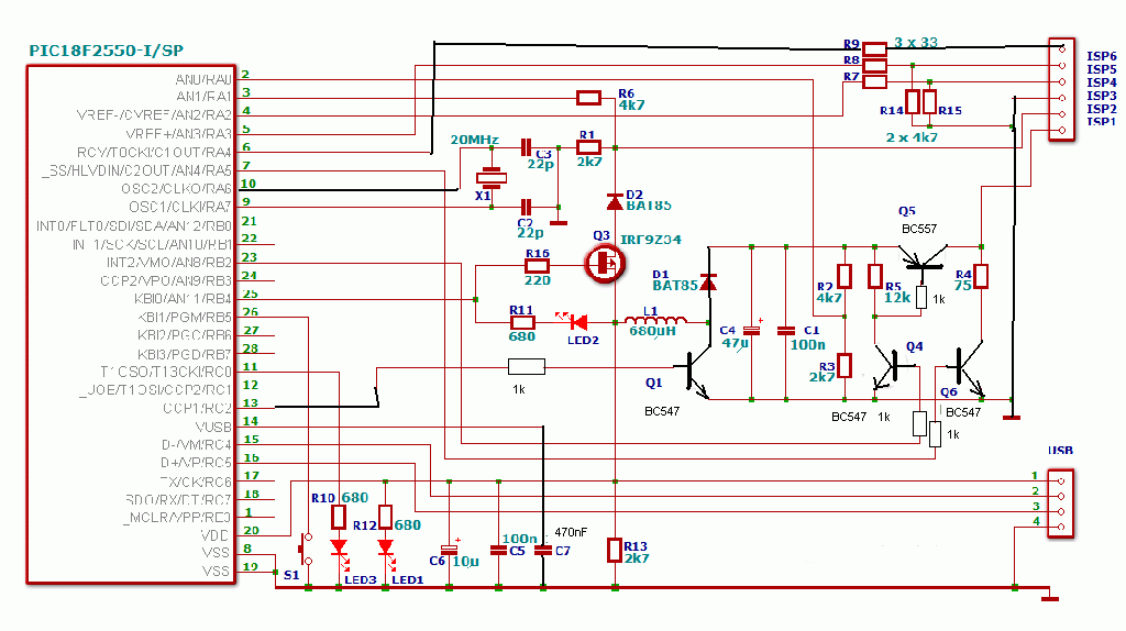

				Még valakinek ötlete mi lehet a hibája a PICKIT2-nek? Ma újra lett programozva a 18F2550 és még most is VPP errort kapok, pedig megvan a VPP feszültség, a troubleshoot is hibátlanul végigmegy és még is VPP Errort kapok akár mit akarok csinálni vele...
				Nem lehet, hogy a helyén van valami külső áramköri elem (pl. dióda) ami bekavar?
				Ezt a pickitet használtad már vagy most építetted ? A kimeneten lévő diódát próbáld meg rövidre zárni (ha nem programozol külső tápról nincs is rá szükség) viszont nálam ő csinált ilyen hibát élesztéskor (azóta is derót van a helyén)
				Most készült, még nem sikerült működésre bírni, de most kipróbálom a diódát rövidrezárni.

				oké, mindjárt kicserélem, de megvan a feszültség. Beszéljenek a képek...
				A vpp errort nem csak akkor dobja ha  statikusan (trubeshot közben rossz a fesz)  Ez működés égetés - pic felismerés  közben nincs 5 v akkor is  kidobja a hibát , egyszer sem biztos hogy a 12v a bűnös , lehet hogy az usb 5 v ja a kevés ..

				Üdv! Akkor folytassuk itt... Adott az alábbi hiba Képek itt VDD-errort ír ki a PICKIT-em akár mit is csinálok vele.
				Kaqkk, kicseréltem a FET-et semmi változás.
				Nézd át mégegyszer ez összes forrasztást  cseréld ki a feteket mindet kivétel nélkül , és piccel a dokkolóban indítsd .. nézd meg a kondikat is (engem nemrég azok szivattak)				 A hozzászólás módosítva: Okt 17, 2012
				Most amúgy villog a piros LED. És két panelom van mind a kettő most épült, ugyan az a NYÁK ugyan azok az alkatrészek, és ugyan az a hiba.
				A  nyákról  tudsz egy képet csinálni ? Ha semmi nem segít , próbáld meg ezt				 A hozzászólás módosítva: Okt 17, 2012

				Már tettem fel képeket ide Azóta felkerültek a FET-ekre a G-S ellenállások is.
				Nézd meg jobban azt a vezetőszálat ami majdnem lelóg a panel széléről mintha az egyik vége a gnd re volna forrasztva ...
				Műszerrel mérve is megvan? Cseréld ki a kondikat a Vpp körben, háta valamelyik hibás. Megfelelő diódát használsz?
				BAT 85 van bent, reményeim szerint nem fordítva és műszerrel mérve megvan a feszültség.
				Igen, úgy néz ki a képen, de nincs összeköttetés.
				Arra gondolok, hogy ha nem épül fel időben a feszültség, akkor jót mérsz a műszerrel, de az érzékelés szerint hibás az érték, mert az sokkal rövidebb idő alatt dönt. Lehet a tekercs nem megfelelő, vagy a kondi nagyobb, mint 47uF, stb. Mérd át a Vpp körben az alkatrészek értékei, lehet, hogy nem azt kaptál, amit kértél. Az ellenállás osztót is nézd meg, ami a Vpp-t visszavezeti a PIC-re mérésre.
				Az alkatrészek értékben stimmelnek, és mind a két panelon ugyan az, ugyan azzal a hibával.
				Akkor nem jó a panel. Képeket kéne készítened, amiket át lehetne nézni.
