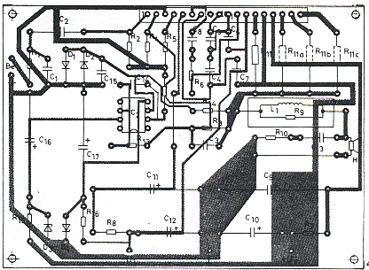

Egyik kedves ismerősöm rátalált a B5 nyákjára és továbbjavított rajta. Itt a javított változat is. A B5-höz csatoltam a hangszóróvédő áramkört is és minden szükséges dokumentációt az erősítő elkészítéséhez.
(#) KD mester hozzászólása Szept 29, 2007 /
Hoppá! Elnézést mindenkitől. Most írt "írtak" hogy a nyák hibás, ne használjátok!!! Az eredeti, amit a tömörített mappa tartalmaz, az a jó.

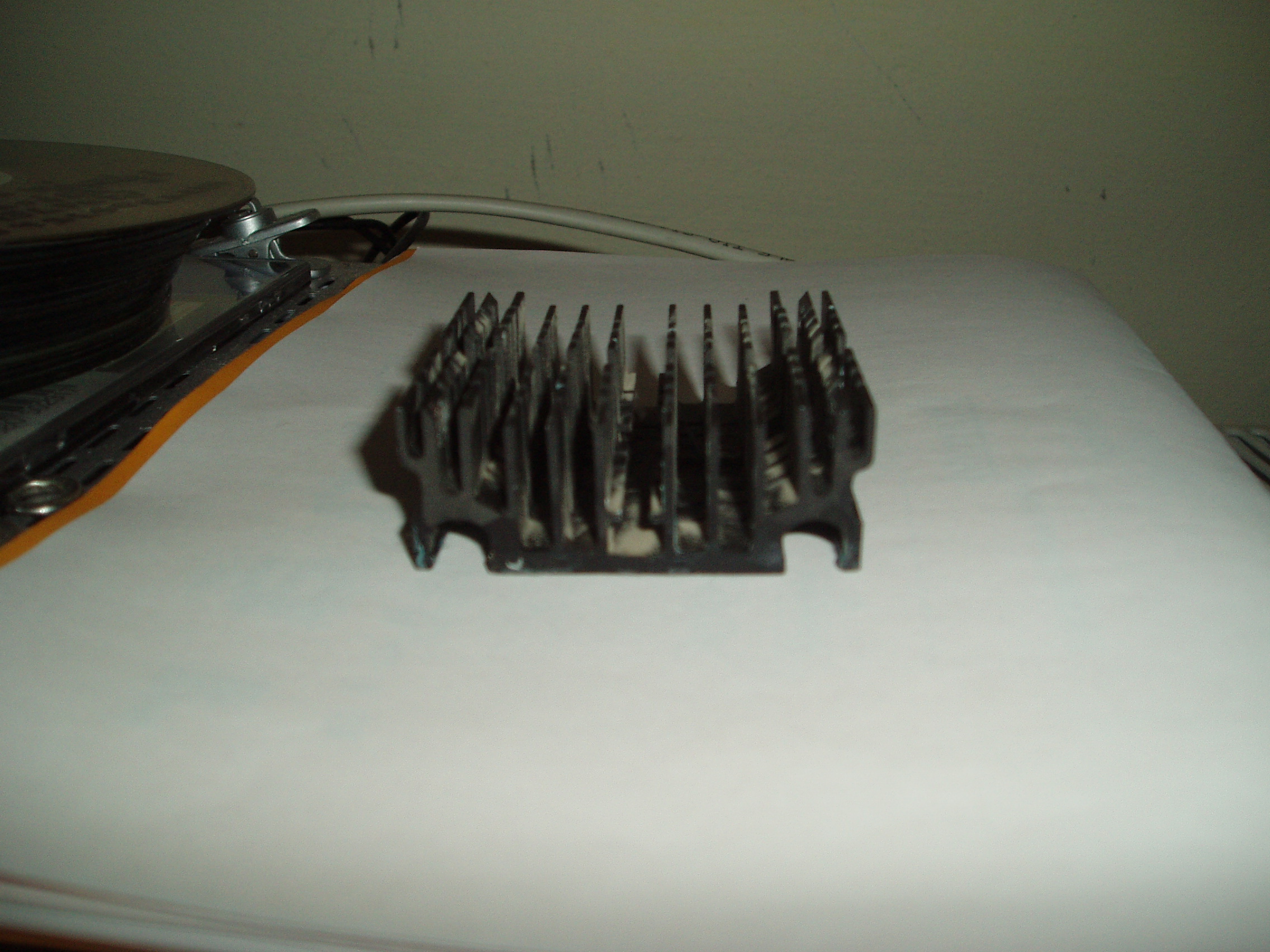

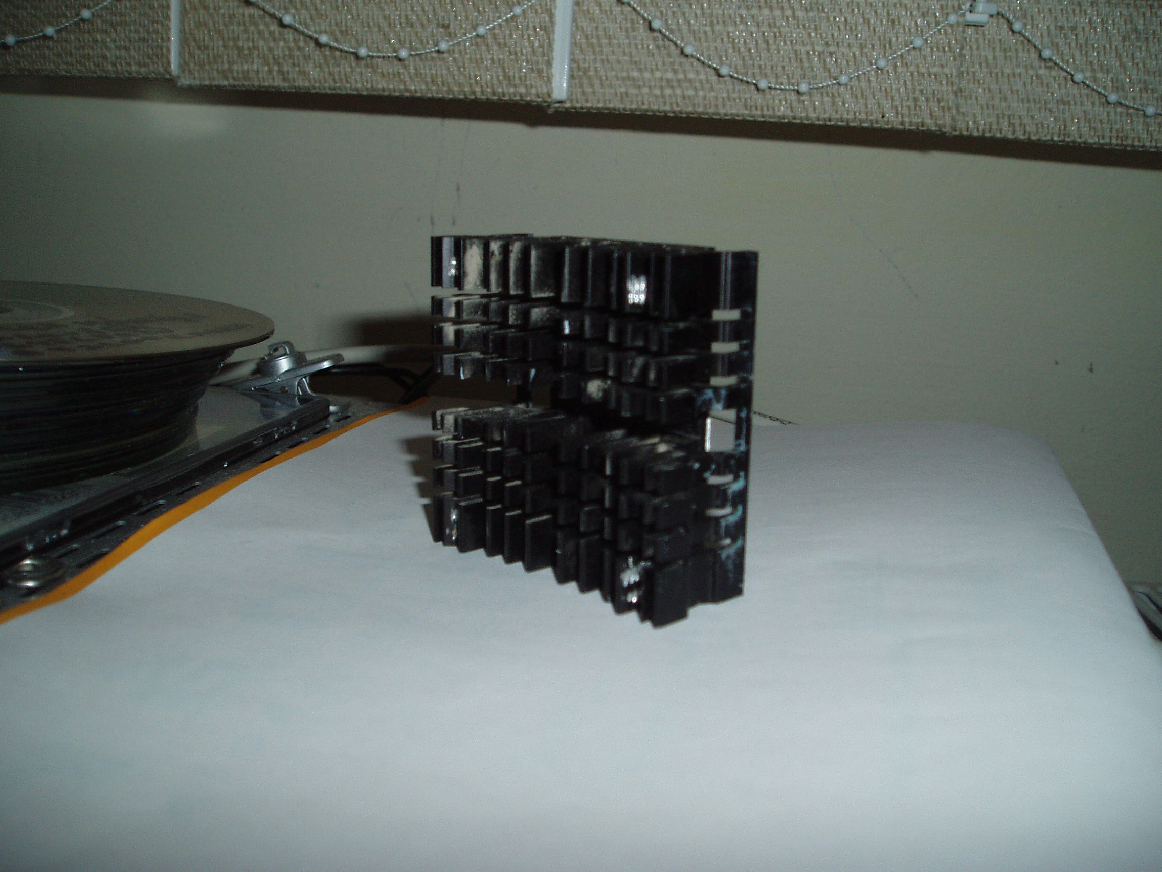

A TDA1554Q -hez elég egy PII -es gép hűtőbordája?
A segítséget előre is köszönöm :yes:
(#) Kovidivi válasza fihu hozzászólására (») Szept 30, 2007 /
Hello! Ha nem hajtod mindig max. hangerőn, hanem csak kb. 4*5 watt, vagy 2*10 watton, akkor sztem el fogja bírni. hővédelemmel rendelkezik az ic (azt hiszem), tehát nagy baj nem lehet. próbaüzem közben nézd meg,hogy milyen meleg a borda.ha rajta bírod tartani a kezed,simán jó!
szerk: bár mondjuk attól függ,hogy mekkora a PII-es hűtőbordája... lehet,hogy simán viszi maxon is...
(#) fihu hozzászólása Szept 30, 2007 /
itt van a borda...
(#) titi válasza fihu hozzászólására (») Szept 30, 2007 /
Én egy 1557Q-t használok egy kb 120x50x1.5 mm-es alu- lemezzel, és nem melegszik!
Szóval a PII-es borda szerintem simán bírni fogja.

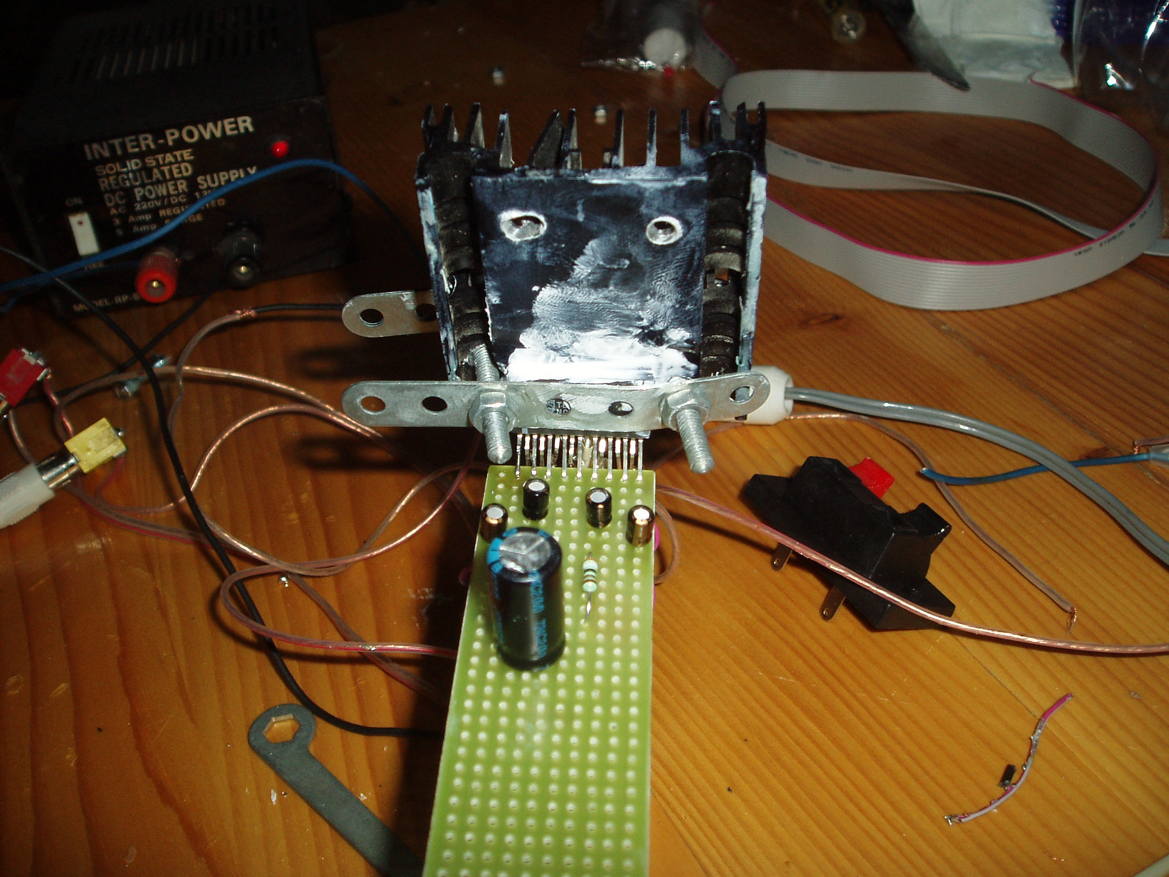

Megépítettem a HT-A30 erősítő végfok részét, tökéletesen működik. A napokban fabrikáltam hozzá az előerősítő részt. A végfoktól külön lévő trafóról próbáltam táplálni. Működik, de búg és sistereg. Gondoltam valami táp összeföldelési probléma lehet, így megpróbáltam két 9 V-os elemmel hajtani. A probléma maradt.
Összeraktam gyorsan az előfokot egy próbanyákon is, maradt a búgás. Biztosra veszem, hogy nem az áramkörben van a hiba.
Csend csak teljesen letekert poti állásnál áll be.
Köszönettel venném a segítő gondolatokat.

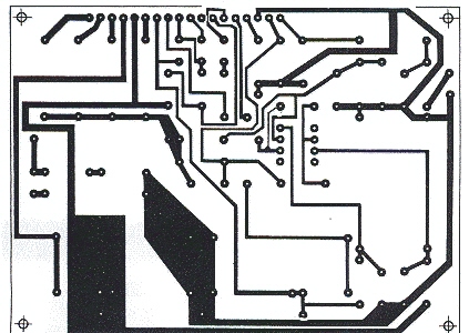

Látom Neked van egy STK4050-ed,nem tudsz felrakni róla valami NYÁK tervet???
(#) szamóca válasza lobbooo hozzászólására (») Szept 30, 2007 /
Tessék.
(#) nrgie válasza zotyo hozzászólására (») Szept 30, 2007 /
Hali! próbáld megoldani, hogy a végfok tápját használd az előfokhoz is, ha kell csinálj stabilizált tápfeszt 7812, 7912-vel. DE a csillagpontos földre mindig figyelni! A főtáp konditól kell a testet mindehova eljuttatni!
Valószínű ha eddig nem így tettél akkor földhurkod van.

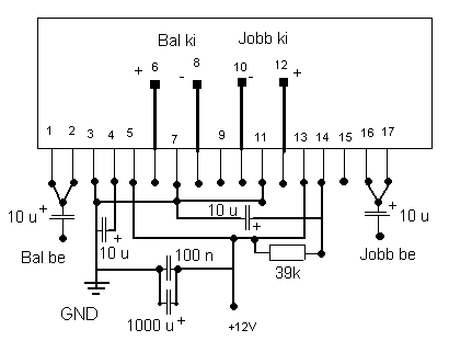

feltudnád rakni azt a kis kapcsolási rajzát mert engem is érdekel?
köszi
(#) fihu válasza pb hozzászólására (») Szept 30, 2007 /
Amennyiben nekem szólt tessék....
Az első egy doksi... a másodikat raktam össze én a külömbség anniy, h az értékek mások és nekem egyszerűbb volt kigazodni rajta

Köszi!Ez a panel müködik a 4050-l is??mert 1 külünbséget észre vettem,hogy itt a 6-11 láb van kötve,a 4050 kapcsrajzán meg a 8-11,megnéztem az eredeti kapcs rajzon ott is8-11 láb van 1k-100p val??

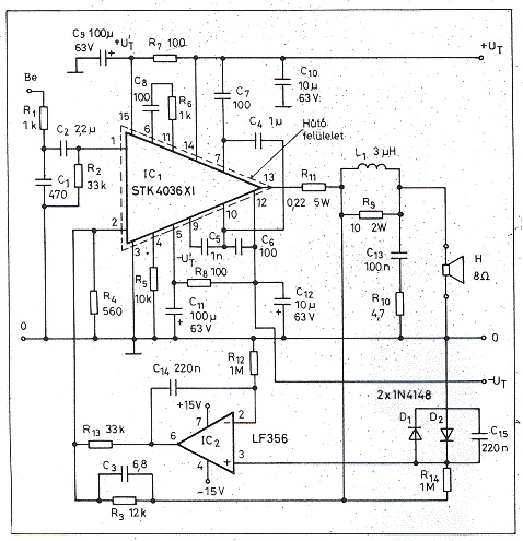

Ebben a rajzban A BD kiválthatók a ezekkel a tranyókkal, mert ez még eredeti.

hali
megszeretnem epiteni ezt az erolkodot,de sajnos nemtudom mi az a ''modul1''
valaki nemtalalkozott mar valami hasonlo rajzal?
segitsegeteket elore is koszonom
udv P.L.
0997_001.pdf
