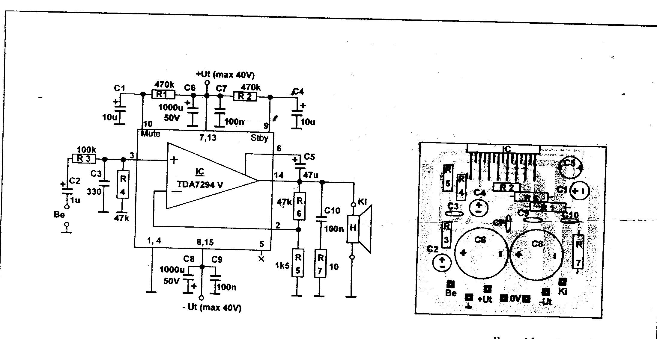

hi
először nézd meg, hogy a zúgás az 50Hz-s? (brumm) ha igen akkor csatlakozok az előző Hsz-hoz, nem hiszem, hogy a trafó zaját hallod.
(#) Carter válasza zsoltee0001 hozzászólására (») Okt 2, 2007 /
biztos hogy a trafo hangja, mivel a hangszóróbol ugyan azt hallom mint amit a trafo mellet hallani, ha nincs hagszóró.
(#) Carter válasza Carter hozzászólására (») Okt 2, 2007 /
ja és elhallgat ha megfogom az ic bordáját (nincs szigetelés az ic és a borda között) a bordán is minusztáp van.
(#) Gery válasza Carter hozzászólására (») Okt 2, 2007 /
Akkor szigeteld el a borátol

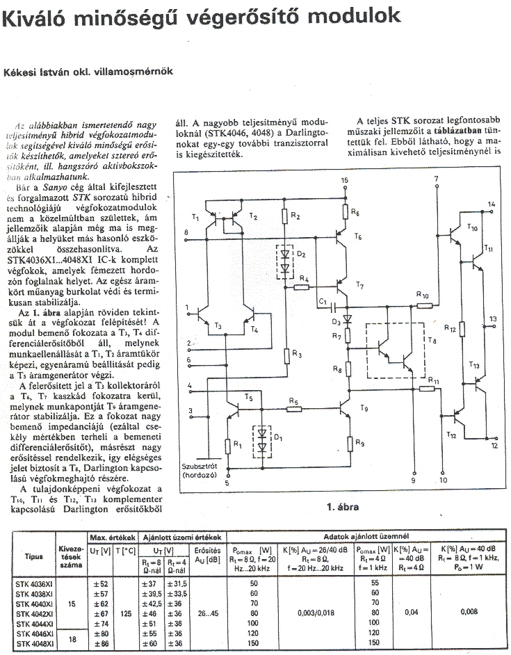

(#) szamóca válasza lobbooo hozzászólására (») Okt 2, 2007 /
Biztos működik mert nekem ez van mindegyikbe (4042-4044-4046-4048-4050)
Érdekes hogy a 11-es láb az IC belső rajzán nincs megadva.
(#) zsoltee0001 válasza Carter hozzászólására (») Okt 2, 2007 /
biztos, hogy földhurok van, akkor is búg ha nincs rákötve semmire (Pc, Hi-Fi)??
nézd meg, hogy a jelföld hol csatlakozik a földeléssel, mert csak az erősítő panelján van összekötve, ha máshol is érinkezik akkor brumi van.
akkor biztos hogy földhurok, mert ha nincs bemenőjel akkor is búgogat.
Akkor ennek utánanézek.
Ugye csillámmal szokás elszigetelni az ic-t a bordától?
A TDA7294-re lehet ilyet méretre kapni vagy hogy?
(#) Pafi válasza Carter hozzászólására (») Okt 2, 2007 /
„elhallgat ha megfogom az ic bordáját”
Ebből következik hogy nem földhurok, hanem árnyékolatlanság a gond.
(#) Carter válasza Pafi hozzászólására (») Okt 2, 2007 /
és ezzel mit lehetne csinálni?
a jel természetesen árnyékolt kábelen megy végig.
Végig kell nézni, hogy hol hiányzik valami bekötés.
Tedd föl a kapcsolási rajzot! Csinálj egy fotót, amin látszik minden részlet!
Bár az sem kizárt, hogy gerjed.
a kapcsrajz
(#) nrgie válasza Carter hozzászólására (») Okt 2, 2007 /
Esetleg akad kép az elkészült műről is?
Szerintem szigeteld el a bordától és CSILLAGPONT-ról földeld le a bordát is. (Nekem egyszer ez segített)
Amúgy a panelektől milyen távolságban van a trafó?

(#) zsoltee0001 válasza Carter hozzászólására (») Okt 3, 2007 /
hi
szerintem pafi nem erre a rajzra gondolt.
ha mást nem, egy papírra rajzold le ha nincs jó minőségű fényképeződ az egész erősítő kapcsolási rajzát (táp-erősítő-bemenetek összeköttetésére gondolok)
nekem a tippem az, hogy a jelföld valahol az erősítő panelján kívül is érintkezik a táp földjével.
lehet kapni boltban csillámot, de a csavarnál is meg kell oldani a szigetelést, gondolom ilyen átvezető szigetelő gyűrűt is kapni, bár én még annak idején bontottam és van egy rakással
üdv
(#) Pafi válasza zsoltee0001 hozzászólására (») Okt 3, 2007 /
„szerintem pafi nem erre a rajzra gondolt.”
Erre a rajzra gondoltam, bár tényleg nem ártana a környezet (táp, hangerőszabályzó) bekötési rajza sem, de a legfontosabb a kész erősítő fényképe, mert a hiba szinte biztosan ott van, nem a kapcsolási rajzon!
„nekem a tippem az, hogy a jelföld valahol az erősítő panelján kívül is érintkezik a táp földjével.”
És ezt megszünteti az ha valaki hozzányúl a hűtőbordához?
(#) zsoltee0001 válasza Pafi hozzászólására (») Okt 3, 2007 /
„elhallgat ha megfogom az ic bordáját ” erre igazából nem tudok választ adni, javítottam már brumos TDA-t és ott is ez a jelenség volt megfigyelhető, bár kérdéses, hogy megszűnik vagy csak halkabb lesz, én ezt a problémát a jóöreg kizárásos módszerrel közelíteném meg.
Carter ! vedd le az erősítő bemenetéről a kábelt,(mármint a TDA paneljáról) ne legyen semmi rákötve az inputra, ha megszűnik a brumi akkor a földhurok van, ha nem akkor az erősítő panelján kell keresni a hibát

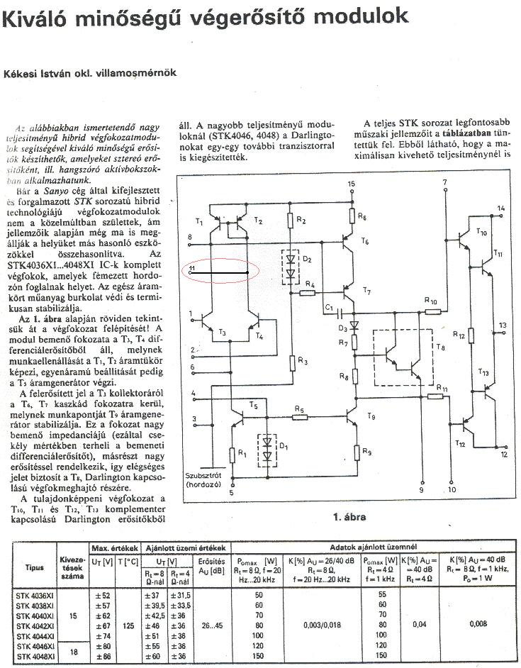

(#) lobbooo válasza szamóca hozzászólására (») Okt 3, 2007 /
Ja-ja,de utána néztem,a T1-T2 áramtükör,és a T3-T4 diff.erősitő közt van,berajzoltam.Annyira nem vaok otthon még ebben a témában,szerinted miért van azon a panelon a 6-11-es,a gyáriakon meg 8-11 összekötve? vagy mindegy? az összes gyári panelon a 6-os láp "vakvágány",a tieden meg a 8-as,mégis mükszik! :eek2:
Itt arajz!
