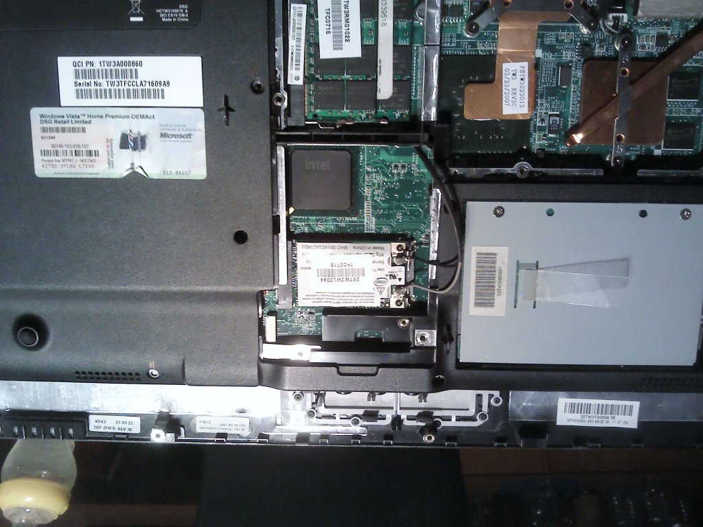

Sziasztok! Segítséget szeretnék. A laptopom egy Advent 7209-es nevezetű. Próbálok keresni hozzá alaplapot de nem igazán találok ilyet.(de még ha képet találnék róla az is elég lenne). Azt vettem észre hogy egy pár alaplap talál bele. (annyi hogy van amelyik nem DVI-s hanem VGA van rajta). Miben különbözne a mostanitól ha minden talál hozzá legalábbis úgy tűnik. Itt az enyém 1-3 kép. Aztán találtam ilyet hogy Advent 7111 Bővebben: Link és alaplap Bővebben: Link még talál is bele ahogy elnézem. A kérdésem az lenne hogyha az alaplapot kicserélem minden marad a régi vincseszter stb, akkor el fog indulni a Windows vagy újratelepítés stb,gondolom más a driverei ennek a lapnak. Köszöntem a válaszokat és elnézést ha ökörséget kérdeztem. Üdv.
(#) Hury válasza vladcepes hozzászólására (») Aug 5, 2012 /
Nézz szét ezen a fórumon. Bővebben: Link
A 7209-hez pont nincs semmi. Kéne egy fotó a noti címkéről.
Ha nincs itt valaki szervizes aki azonnal megmondja, akkor keresned kell képeket, hogy melyik hasonlít külsőre teljesen. A ventillátor, és a csatlakozók helyét érdemes megfigyelni. Kezeli-e majd az alaplap a régi procit? Aztán kitalálni, hogy a nyákon átmenő csavar helyek ugyanott vannak-e...
A 7209 User manualja mire vonatkozik még?
Pl: 72xx, 720x, 7x09 ehhez hasonló szériaszámok mentén is el lehet indulni talán. (Mondjuk a link alapján nem úgy tűnik..)
Szóval nem az oprendszer lesz a legnagyobb gond, hanem, hogy működik-e amit megveszel, vagy azt kapod-e messziről amit szeretnél.
Win7-nek indulni kéne, de az aktiválás miatt lehetnek gondok, ha változott alatta a hardver és OEM verzió volt.
XP: kellene az új chipset (sata) driver. Meg lehet próbálni telepíteni előre, ha a driver inf, cat fájlokra jobbk-likk és telepítés. Ez csak tipp, még nem próbáltam. Ha ugyanaz a chipset-család akkor mennie kéne.
Ha ATA emulációval ment a lemezvezérlő, akkor indul az XP, de időbe telik míg összeszedi magát. Aztán jöhetnek az új driverek.

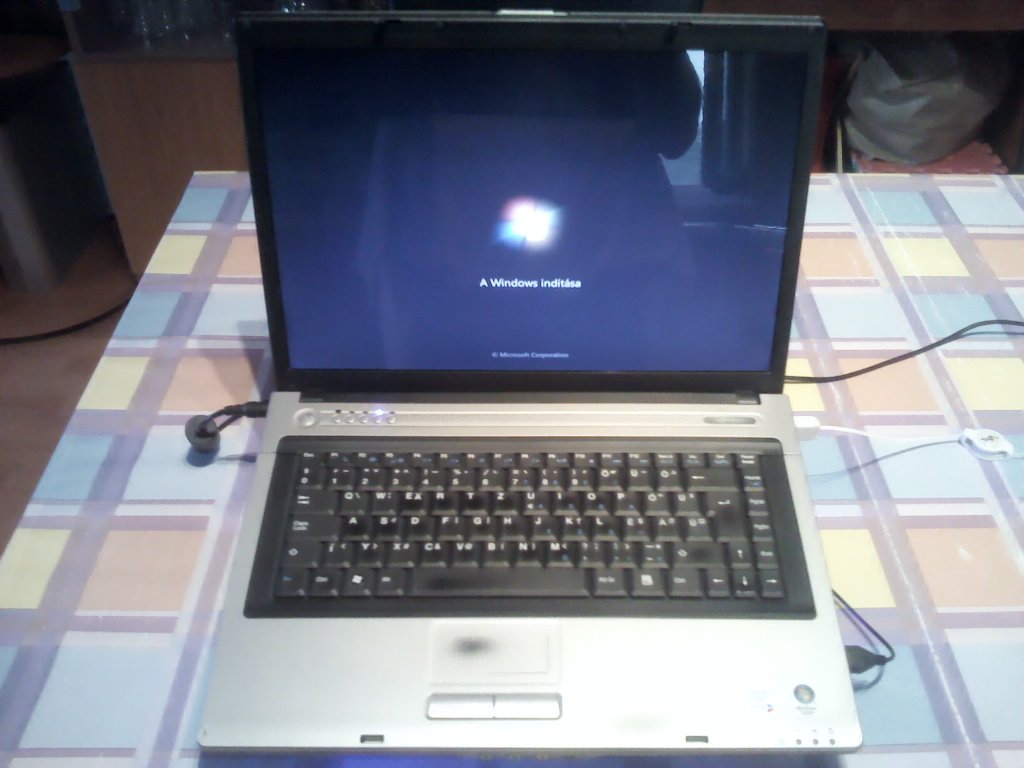

(#) vladcepes válasza Hury hozzászólására (») Aug 6, 2012 /
Köszi a választ! Közben találtam egyet ez is 7111. Ha összehasonlítom az én alaplapommal ami a 3-ik kép minden stimmel. Akkor gondolom jónak kell lenni. Köszi a linket,ja és Windows7 van a mostanin. Üdv.

Szia! Köszi a választ. Itt van a lap a kezembe. Hát ott valóban van egy üres rész a lapon amit írtál. Amugy a többi minden talál képek alapján. Mennyivel butább ez a lap mint az enyém? (persze ha fog működni) ,kérdésedre válaszolva az enyémnek a hang IC-je ment tönkre a Max9755E nevezetű IC aztán ezért néztem másik lapot de olyat mint az enyém sehol nem találni.
(#) Hury válasza vladcepes hozzászólására (») Aug 6, 2012 /
Üdv! Reméltem, ha válaszolsz a kérdésekre, akkor rájössz-rájövök, hogy jobb-e.
- Milyen chipset, milyen proci, milyen videokártya van a gépekben? Ennyi a kérdés.

(#) vladcepes hozzászólása Aug 6, 2012 /
Gyorsan írtam aztán el is írtam,mert siettem. Ezek vannak a gépbe. Remélem jó képeket linkeltem. Az új alaplapon semmi nincs.
Kicseréltem,mindent rendesen,bekapcsolom a venti pörög mint állat,nem áll le de se kép se hang. Valami nem talál bele?
Ha próbálkozol bármilyen gép élesztéssel, csak minimálisan szükséges dolgok legyenek beépítve: 1 ram, cpu - így megmenekül a hdd,dvd,wifi modul, másik ram ha gond van. Ha bios szinten stabil, jöhet a dvd meghajtó, és hosszas tesztelés valami Live Linuxszal.
De tényleg értelmetlen egy Mobil GeForce-os lapot olyanra cserélni amin nincs rendes videokártya - iszonyatos sebességkülönbség, ha 3D-t is használsz.
Bocs, hogy régimódi volt a kérdésem chipset = lapkakészlet.
- Még mindig nem kaptam használható infót, amiből kiderülne. Írd meg akkor az Intel chipek feliratát!
Ebből lehet következtetni a proci támogatásra, de igazából még sok mindentől függhet. A foglalat elég régi, sok mindent bevesz, de attól még nem működik.
Mi lehet a gond? - bármi...
- Az eredeti hűtés hogyan hűtötte a GeForce GPU-t? Az egyik fotón látszik, egy idom, gondolom bordát tart a lap túloldalán, de nincs fotó róla. Érdekelne, hogy azt hogy oldottad meg.
- Nem sarkaztad le a procit? - ha tudod mit jelent.
- szerelés közben a homlokodról egy izzadtságcsepp...
- elektrosztatikus feltöltődés-kisülés valami érzékeny alkatrészére
- képernyő kábelezés rendben? - Próbáld külső monitorral is indítani.

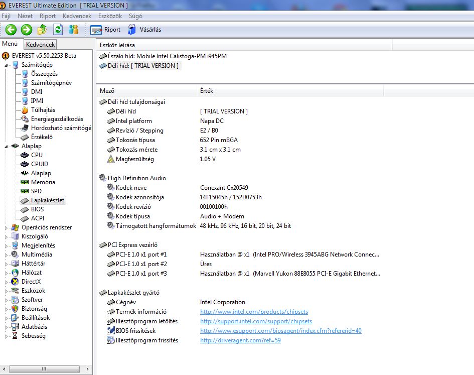

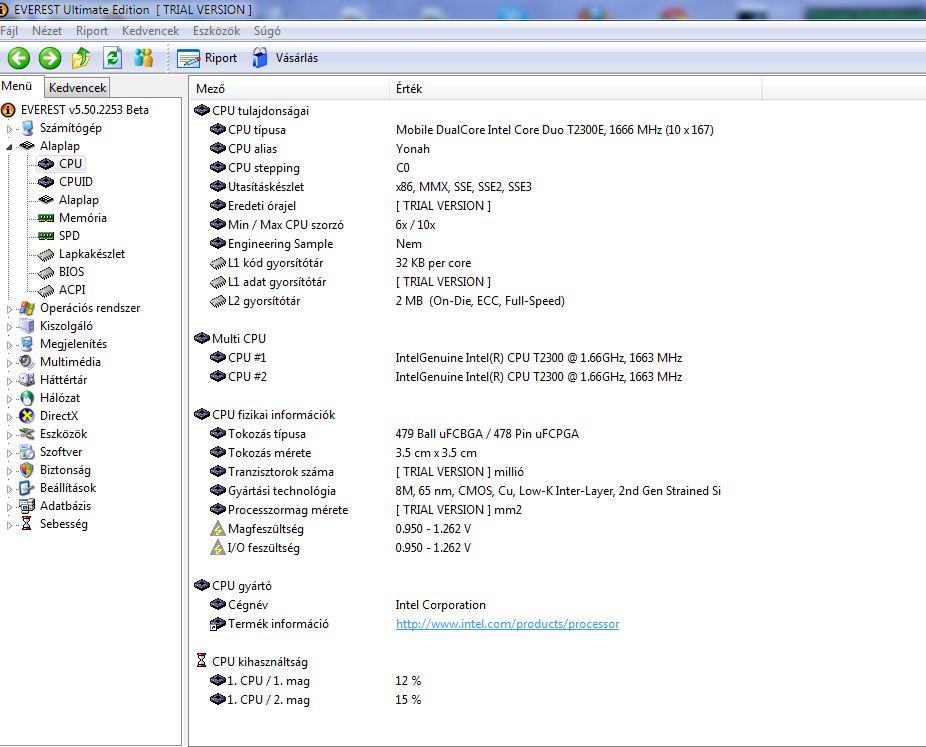

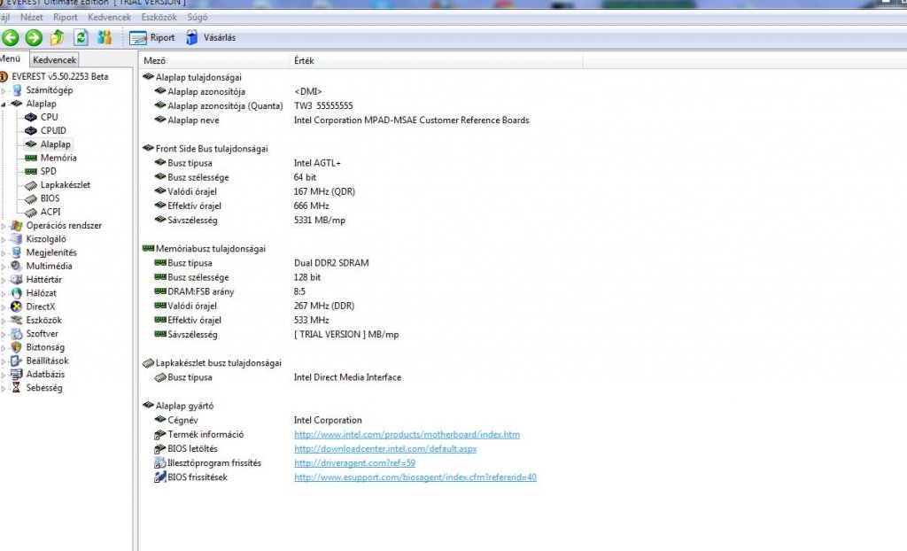

Köszi a hasznos tanácsokat. Nos miután az enyém elindult,gondoltam teszek még egy próbát a másik lappal de semmi. Holnap visszaviszem. Most későre olvastam az üzeneted,mert közbe összepakoltam a gépe.Mivel tudom még kiolvasni hogy milyen chipek vannak benne? (hogy ne keljen szétszedjem még egyszer)? progira gondoltam ha van ilyen. "Az egyik fotón látszik, egy idom, gondolom bordát tart a lap túloldalán, de nincs fotó róla." pontosan melyikre gondolsz?
(#) Hury válasza vladcepes hozzászólására (») Aug 7, 2012 /
Everestben: Alaplap- Lapkakészlet.

(#) vladcepes hozzászólása Aug 7, 2012 /
Az Everest: Alapfeltételezésnél ezt írja.
