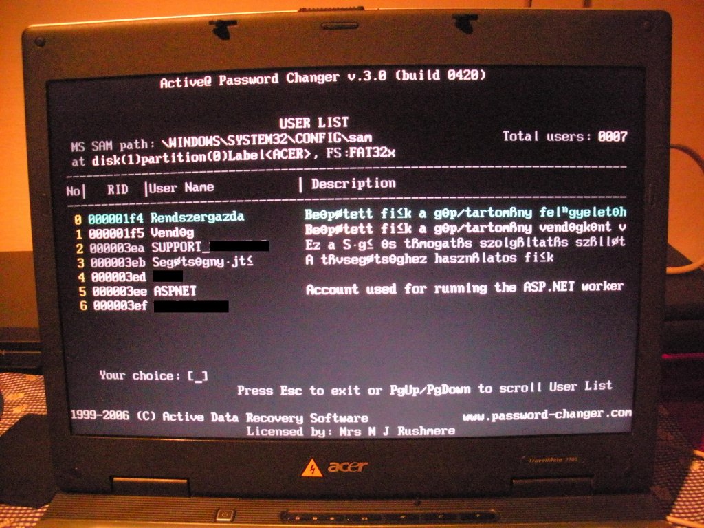

(#) _ampervadasz_ válasza belfi2 hozzászólására (») Aug 11, 2012 /
Sziasztok. Semmi problémama nincsen.
köszönöm a segítséget, volt a háttérben egy megbúvó probléma is amit eddig nem árultam el, mert azt hittem, hogy CD meghajtó probléma:
A probléma: Memória felcímzés nem volt megfelelő, amiből az active boot disk és társai szerettek összeomlani.
A laptop szétkapásra került takarítás szempontjából, na meg azért is, hogy a fölösleges eszközök kiszerelésre kerüljenek: AC 97' betárcsázó modemkártya, por, mocsok.
Továbbá minden alkatrész érinkezője (cpu, memória) megtisztításra került részben vegyi úton, össze raktam és elmúltak a hibák, bár ezután inkább váltottam a GUI -s verzióról a jó öreg DOS -ra. Mondanom sem kell ezután már 2 perc munva bárhogyan betudtam lépni. Szerencsére volt egy "rejtett" tartomány a laptopon is így ezzel a tartománnyal felhasználónévvel betudtam jelentkezni, ezután kezdőtek a munkálatok mentések stb.
Mégegyszer köszönöm mindenki segítségét.
