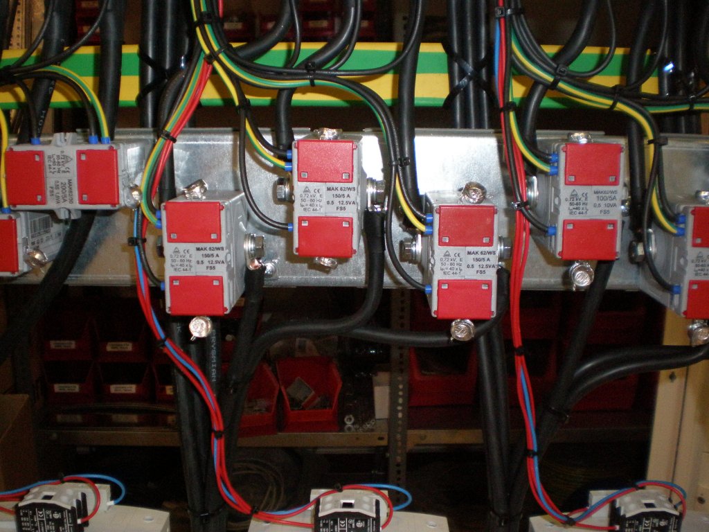

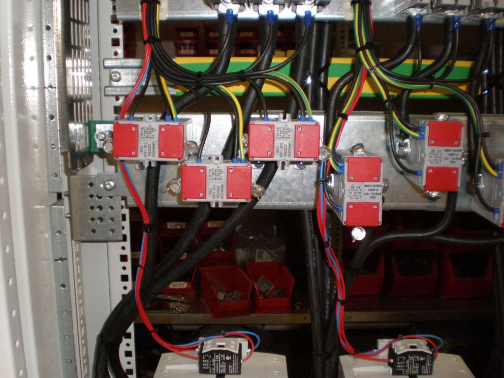

Gyors segítségre lenne szükségem. Még soha nem szereltem MAK 86/50 200/5A áramváltót 95-ös kábelre. Azt szeretném kérdezni, hogy az áramváltót valóban rögzíteni kell-e szerlaphoz? Vagy elég a kábelen rögzíteni a csavarokkal?
(#) hegman válasza elektrorudi hozzászólására (») Aug 16, 2012 /
Igen szokás rögzíteni a szerlapon, egyébként a MAK86/50 inkább sínre húzható (max 50x10-es ) és a csavarral ott tudod rögzíteni .
hegman
(#) elektrorudi válasza hegman hozzászólására (») Aug 16, 2012 /
Köszönöm a válaszod, de azt kérdezném, hogy kell szerelni szerlapra, vagy nem kell?
A sínre húzhatóság most nem kérdés, mert egy 95-ös kábelre kerül. Az adatlapja alapján, minkettőre ráhúzható...
(#) hegman válasza elektrorudi hozzászólására (») Aug 16, 2012 / 1
Igen kell rögzíteni!
Mint írtam vagy sínre rögzíted vagy szerlapra.
Mivel kábelre húzod a MAK86/50-est , a kábelen nem tudod rögzíteni mivel a csavar ami rajta van, az csak sínre való rögzítést tesz lehetővé. És gondolom nem a szekunder vezetékezéssel akarjátok pozícióban tartani.
(#) elektrorudi válasza hegman hozzászólására (») Aug 17, 2012 /
Köszönöm a segítséget. Így már világos.
(#) hegman válasza elektrorudi hozzászólására (») Aug 17, 2012 /
Valahogy így.
Ezt kedden követtük el.
Köszönöm szépen, nagyon szép. Azt a három jobb oldalit miért kellett úgy szerelni? A csavar a vezető???
