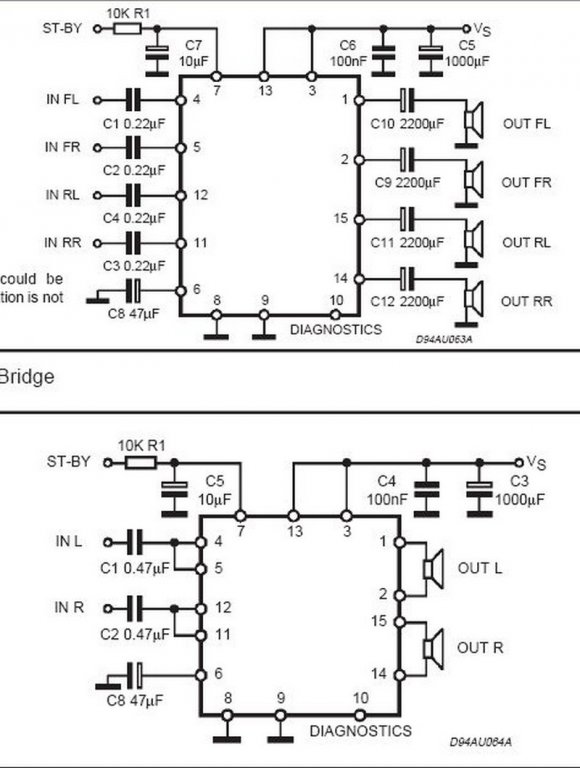

Van egy TDA7374-es ic-m, találtam hozzá kapcsolást is, de ez nekem elég alapnak , meg furcsának is tűnik még kezdő szemmel is . Az lenne a kérdésem, hogy hol és mivel kell kiegészíteni, hogy működjön.
Előre is köszi a válaszokat.
(#) GyurikaBx válasza balalaci41 hozzászólására (») Aug 15, 2012 /
Szia! Kapcsolást semmivel nem kell kiegészíteni, de kell még hozzá tápegység bemenőjel és hangszóró!
(#) danodano válasza golem hozzászólására (») Aug 15, 2012 /
Igen.
(#) balalaci41 válasza GyurikaBx hozzászólására (») Aug 15, 2012 /
Köszi a gyors választ, ha jol gondolom +12 kell neki meg föld, szerinted számítógép tápról be lehetne izzítani? És a nem használt lábakat hagyjam szabadon, mert egyelőre csak egy bemenetet és egy hangszórót kötök rá próbának, mivel bontott darab, remélem műkődni fog .
(#) reloop válasza balalaci41 hozzászólására (») Aug 15, 2012 /
Szia! Ha a táp és a jel ugyan abból PC-ből jön, lesz egy kis zúgása a földhurok miatt, de próbálni alkalmas. A nem használt bemeneteket ajánlott kondival testre kötni.

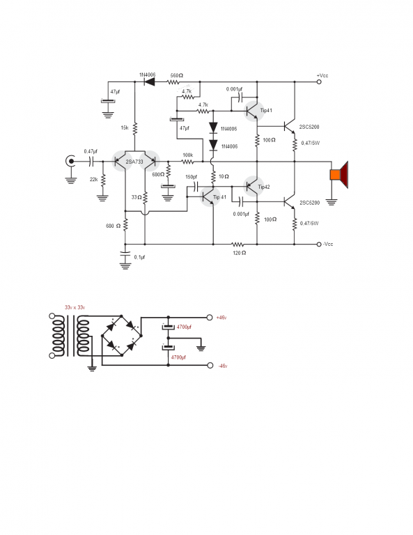

Reloop fórumtársamnak! Heló! Az lenne a kérdésem,hogy amibe segítettél erősítő felélesztésében,az eredeti kapcsolásban 680 o, ellenálás van és javasoltad hogy ennek helyére tegyek 1 k trimmert,és állítsam be a kimeneti DC-t.Esetleg az befolyásolná az eredeti beállítást,hogy végtranzisztorként nem 2sc5200-at használok,hanem bd245c-t?Üdv.
