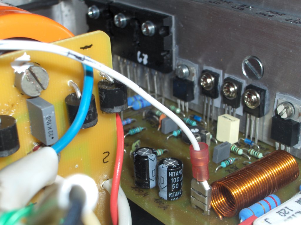

(#) Kiszsan hozzászólása Aug 18, 2012 /
Sziasztok! Lenne egy kérdésem (nem vagyok profi erősítő javításban ,elektronikában sem). Erősítő javításába fogtam.Zárlatos lett elszállt pár végtranyó pár meghajtó tranyóval együtt...kicseréltem újakra ami hibásnak véltem....nos amikor véleményem szerint jó volt minden ráindítottam de a védelem ami benne van folyamatosan világított( sorba kötött izzós védelemmel mellett)...méregettem a végtranyókon a feszeket mindegyiken rendben volt (vagyis megvolt)..mégis tiltott a védelem ami a hűtőbordára van építve...számomra az is érdekes hogy 8 tranyó van oldalanként amiből 4en +/-69voltot mértem másik 4en pedig +/-32 nem tudom ez normális e (elvileg 2 csatornás erősítőből van egy jó oldal ahhoz hasonlítottam a feszeket meg értékeket de minden ugyanaz volt mégis világított a tiltás...szval a kérdésem h milyen úton mennyek tovább?táp az tuti jó,de nem tudom h ez a védelem mit figyelhet...amiből esetleg lehetne következtetni h mi rossz még...:S segítsetek mert nagyon elakadtam..

(#) reloop válasza Kiszsan hozzászólására (») Aug 18, 2012 /
Szia! A védelem azt figyeli van e egyenfeszültség az erősítő kimenetén. Mérd meg!
(#) Kiszsan válasza reloop hozzászólására (») Aug 18, 2012 /
megmértem bekapcsolás után a rossz oldalon van 2,8 volt az "elvileg" jó oldalon pedig nincs
A 2,8V-ra tilt le a védelem. Ilyen hibánál a visszacsatolásban lévő elektrolit kondenzátor a fordított polaritás miatt el szokott szállni. Az produkál ilyen jelenséget. Cseréld ki.
C23, C25 100µF kondik. Szépen bipolárisan vannak kötve, de feltételezem 70V-nál kisebb feszültségtűrésűek.
