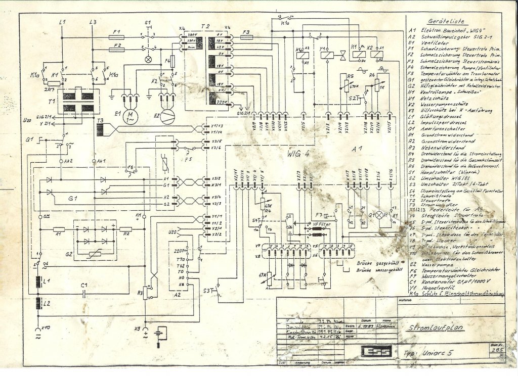

Egy ESS UNIARC 5 típusú AWI-s gép rajzát azért én is közzéteszek hátha valakinek segít .

Az előző hsz.-t elszúrtam mert módosítani akartam .... ami a lényeg a képen az UNIARC 5 panelje látható .
