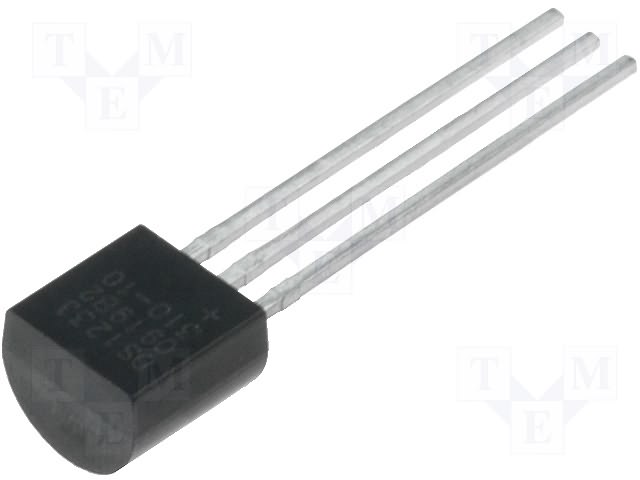

(#) emmzolee válasza doni82 hozzászólására (») Aug 17, 2012 /
Kép??? Legalább a tokozást ide írhattad volna.
Miért kell itt mindig találós kérdéseket meg válaszolni?

(#) doni82 válasza emmzolee hozzászólására (») Aug 17, 2012 /
ilyen mint ami a képen van.
(#) granpa válasza doni82 hozzászólására (») Aug 17, 2012 /
Csak 2SA112-t találtam: kis feszültségű, kis áramú, germánium tranzisztort. Datasheet Archviveben. Nézd meg, mérd ki.
