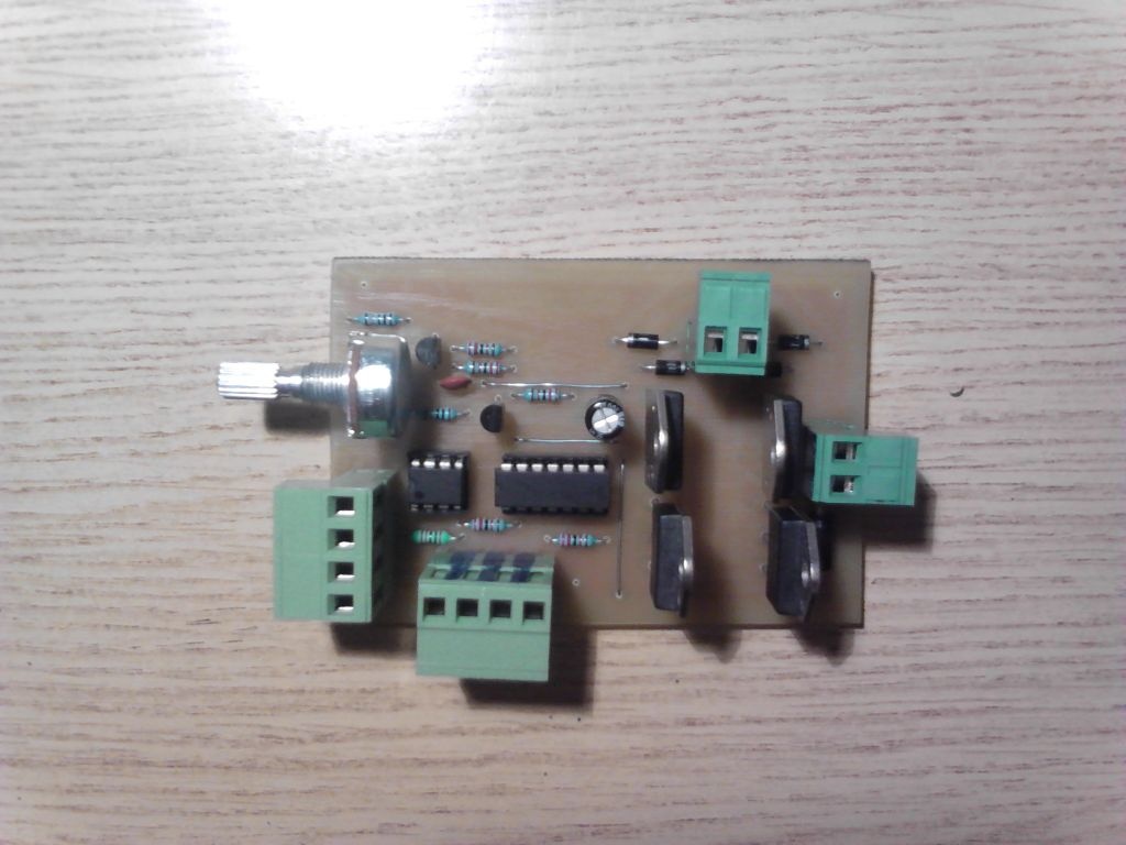

(#) gordonfreemN válasza feherlofia75 hozzászólására (») Nov 8, 2012 / 1
Szép lett azért! Grat!
(#) feherlofia75 válasza gordonfreemN hozzászólására (») Nov 8, 2012 /
(#) vicsys válasza (Felhasználó 13571) hozzászólására (») Nov 8, 2012 /
Bocs, azt hittem AVR programozásra adtad a fejed. Így, hogy teszter, már éééértem!
Én denaturált szesszel mosom le a fotólakkot. Igazán jól sikerültek ezek a nyákok! Úgyhogy szerintem, hogy ne legyen gond az előhívással TN140-et használj 1 részhez 9 rész víz. Puha 1 colos szőr ecsettel szoktam az előhívóban, laza körkörös mozdulatokkal segíteni a levilágított lakk leválását. Ugyanezzel az ecsettel a maratóban is lehet cirógatni nyugodtan, ott ahol le van "maradva" a réz leoldódása, nem jön le a fotólakk.

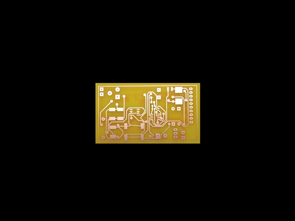

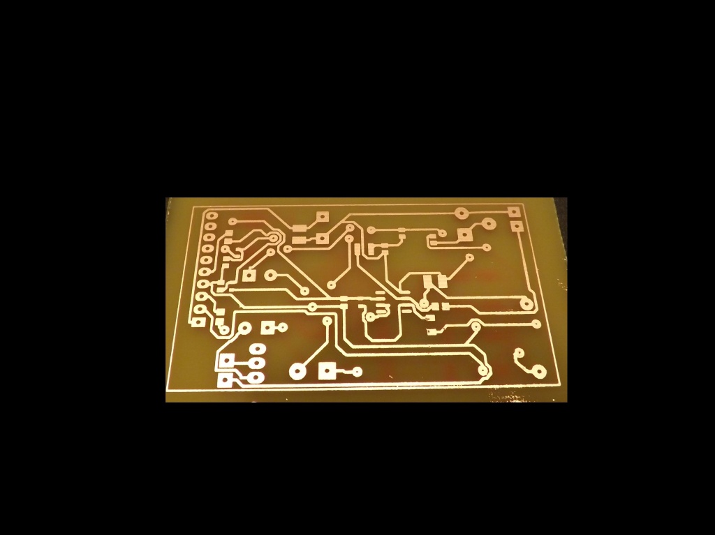

(#) bbatka válasza (Felhasználó 15355) hozzászólására (») Nov 8, 2012 /
Készítettem egy kétoldalas SMD nyákot lakkozott papír technikával. Meg vagyok elégedve vele. Szép kontúros rajzolatot ad a lézer fóliához képest is. Kicsit oda figyelhettem volna az előhívásra, több helyen is van zárlat. huzal vastagság:0,4mm huzal távolság:0,2mm
Kösz. Szerintem is jól sikerült. Lézer fóliával gyakran csináltam olyan nyákot ahol az egész nyák huzalozása 0,25mm vastag a távolság köztük 0,2mm. Sok lábú PIC-eknél nincs más lehetőség. A lábai közti távolság 0,5mm. A lézer fóliás előhívás után mindig vékonyodtak a huzalok. A papírosnál meg nem. Az előhívásnál oda kell figyelni. A másik dolog hogy még 24órás száradás után is ragad a lakk.

Bbatka : Nem értem miért keletkezett zárlat nem vártad meg , azt az időt , hogy rendesen végbe menjen az előhívás , vagy féltél , hogy sérülni fog a rajzolat ?

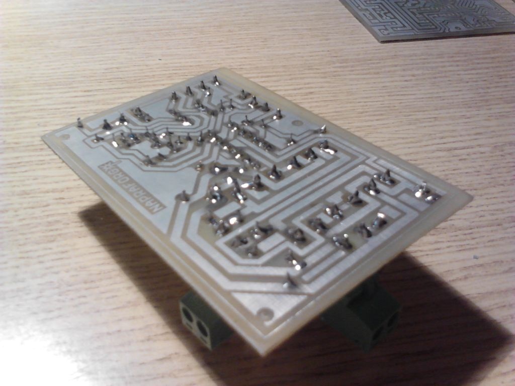

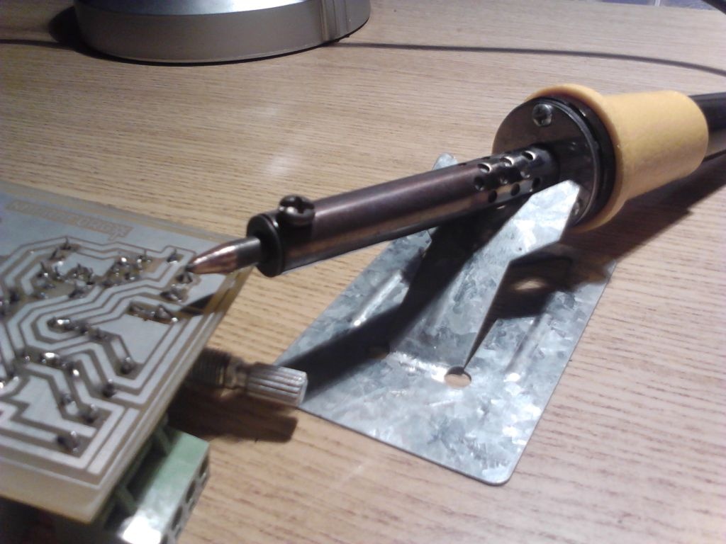

(#) fobq hozzászólása Nov 8, 2012 /
Üdv,
sikerült az első nyákom -vasaltam-, de forrasztás közben valamiért oxidálódott (remélem látható a képeken). A forrasztási technikámmal lenne gond? Esetleg a forasztó hegyével, hőmérsékletével (25W), vagy az ónozást végeztem rosszul (TN160)? Még legalább egyet el akarok készíteni, már az is le van ónozva. Kíváncsi lennék a tanácsotokra, hogy mit csináljak másként a jobb eredményért.
(#) mekkmesterke válasza fobq hozzászólására (») Nov 8, 2012 /
Helló
Először is számomra a pákád hegye nagyon ijesztő. Nekem volt ehhez hasonló pákám ami ilyen heggyel rendelkezett és az nekem ette a panelt. A képen nem nagyon látom az oxidációt de nem lehet hogy az ónból kifolyó gyantának a nyomát látod? Ha az lenne akkor azt csak denaturált szesszel le kell mosni és kész is.
(#) fobq válasza mekkmesterke hozzászólására (») Nov 8, 2012 /
Pontosítok, inkább olyan, mintha a forrpontok körül előbukkant volna a rézfelület (kissé fekete). Az ónozást leégetheti a forasztó?
(#) eyess válasza fobq hozzászólására (») Nov 8, 2012 /
Az nem biztos , hogy oxidáció , hanem az ónozó anyag , és amivel forrasztottál anyag keveredéséből kiváló szennyezettség.
Akkor szerintem a pákád hegye lesz az. Ha olyan a hegye mint amire gondolok akkor az 1 tömör rézdarab lesz. Volt nekem vele hasonló tapasztalatom. Áttapadt a rézhegyre az előónozás. Legalábbis nálam ez volt a hiba. A megoldást nem tudom rá mert nálam nem volt valami hosszú életű az a páka.
Igen, olyan hegy, gyakran csiszolgattam is forrasztás közben, mert gyorsan megfeketedett. Eredetileg hegyesebb is volt. Érdemes lenne esetleg megpróbálni ismét hegyesre reszelni?
