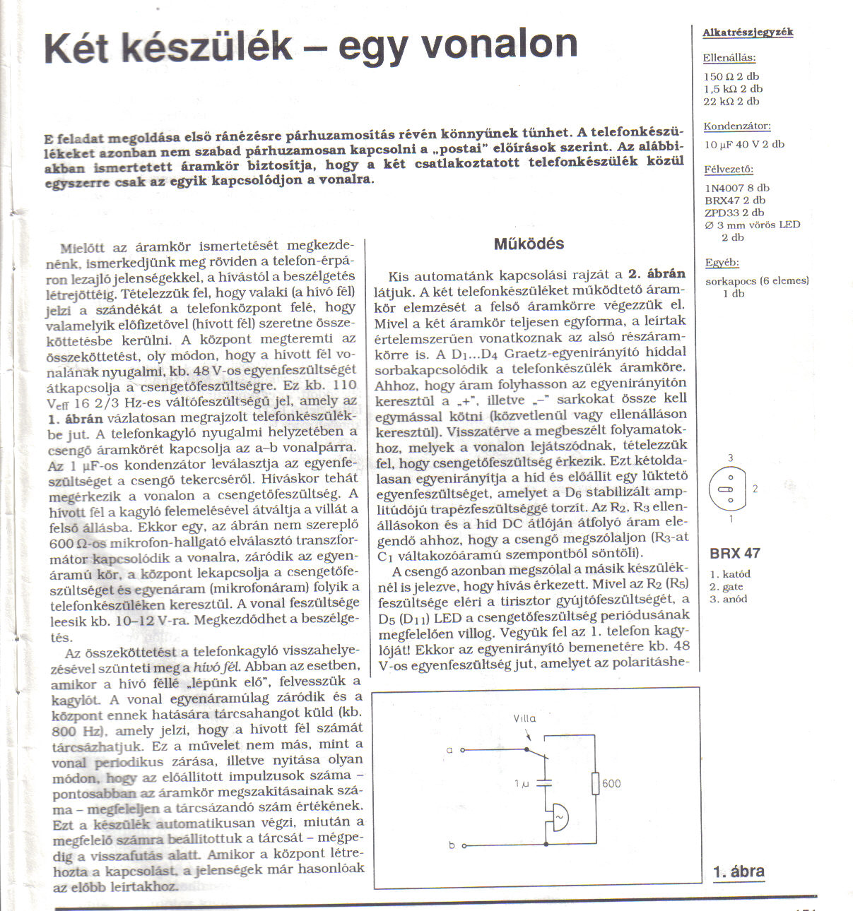

Régi hagyományos relés vonalszétválasztóm sajnos az új vonalakon nem működik. Tud valaki egy rajzot, hogy egy vonalon két készülék és ha az egyiken beszélnek a másik hatástalan/süket/. Hab a tortán ha valahogy át lehet adni a beszélgetést. Tudom ez már majdnem kis alközpont.
Ennek oka nem a vonalban, hanem a készülékekben lakhat, hiszen a tápfesz most is 50V körüli. A soros relés (KIL-váltó) megoldáshoz elegendő áramnak kell folyni a relén, ha jól emlékszem, már 5-6mA-nél húztak.
Először kipróbálnám, hogy rövidre zárt kimenettel meghúz-e? (egyik,majd másik) Különben ennél egyszerűbb megoldást nem látok, mert - modjuk optocsatolóval is megoldható - bonyolult, vagy több vezeték kell a két készülék között.

Van idehaza egy ilyenem, gyári Matávos... Asszem valami graetz hidas, tirisztoros elven működik. Két led van az elején, jelzi, mikor foglalt az egyik ág. Átkapcsolást nem tud. Ha gondolod, keress meg privátban, egy ezresért nem hiszem, hogy megéri vacakolni vele... itt lakom a 'tizennyócba'

Az nem a készüléktől függ, hanem a vonaltól. Ezeket a Kill jelfogókat régen az ikervonalakhoz használták. Úgy működött hogy be kellett kötni a vonalat és a földet ugyanis föld-1 ágon jött a tárcsahang.(lehet kicsit bonyolult, de másképp nem tudom elmagyarázni ) Ha az egyik ág mekszakadt ojankor kattogott a jelfogó. Pl:nyári vihar után éjszaka a központban bizti ki és a tulaj másnapig hallgathatta a kattogást. Amúgy mi ezt átalakítottuk úgy hogy síma vonalról is lehetett használni, de az régen volt,úgyhogy kéne látni a panelt hogy melyik vezetősávot kell átvágni, összeforrasztani hogy működjön. Ha kell elektronikus Kill-ről rajz akkor délután felteszem,működik, de most dolgozni kell menni.
Na amíg nem jönnek értem addig felteszem a rajzot. Ezt összeraktam, működik. De ha a másik paneljének a képét elküldöd akkor megnézem,talán rájövök hogy mit kell rajta alakítani hogy működjön.
Ezt én is megépítettem és frankón működik. Szinte 1:1-ben ez a rajza a gyári, HIF matricás Matávos készüléknek is, csak annak van a vonal bemenetén egy túlfeszvédő.
Tipp: több készüléket is rá lehet kötni, ha az ember megtöbbszörözi az áramkört...
Üdv Köszi a rajzokat.
A működésüket ismerem mert anno én is építettem a bkv-metrónál ilyeneket egy érpáras megoldással és othon is használtam, hogy az ősök és az én szobai telefonom külön legyen választva. Így még véletlenül se halótott bele az ember a másik telefonálásába. Ha megtalálom a rajzát én is felteszem mint egy kontraszt a régi és új technikának. A relés megoldás valahogy a sok digitális zavar (adsl, hívószámkijelzés) miatt szerintem nem tud működni. Egymásra vannak szuperponálva a jelek és így az egyenpotenciál elcsúszik, gondolom ez okozza, hogy nem mindenhol használható régi megoldás.
A relés megoldás is működik, mert 1 volt kollegámnak is csináltam 1-et annó, de ő csak a hét végén lesz ithon, majd elkérem tőle és megmondom hogy mit kell rajta alakítani./ feltéve ha meg van még neki/ Neki is volt ADSL-je, meg hívószám kijelzés, semmit nem változtat rajta. Persze ha arról a jelfogóról beszélünk amit régen az ikervonalak kiépítéséhez használtak.Bár abból is volt2-3 fajta
