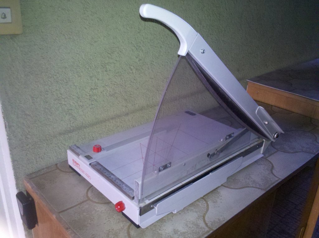

Sziasztok, azt szeretném kérdezni , hogy mivel lehet a legjobban nyákot vágni? Én fotonyákot szeretnék darabolni , de nemtudom mi a legjobb módszer.
KöszI!
(#) koczka válasza silent15 hozzászólására (») Aug 22, 2012 /
Karos lemezollóval.
(#) pluto válasza silent15 hozzászólására (») Aug 22, 2012 /
Nekem az asztali csempevágó "jött be". Az eredeti vágótárcsa helyett tettem rá 125-s 1mm-s vágó korongot. Viszi mint a vajat és nyílegyenesen vág. Egy hátránya van, hogy lehetőleg szabadban kell vágni a finom por miatt.
(#) Ge Lee válasza silent15 hozzászólására (») Aug 22, 2012 /
Ahogy előttem is írták, a legszebb vágási felületet ollóval lehet elérni. Az nem mindenkinél van otthon, és használtan is elég drága, valamint a sima karos ollón elég nehéz úgy nyákot vágni hogy az valóban egyenes legyen, mert nincs hova felfektetni és rögzíteni sem lehet. Léteznek olyan kazánlemezek amik edzettek, más anyagból vannak, és a "hagyományos"-nál jóval keményebbek. Ha ebből tudsz kivágatni két ollónak való csíkot és csináltatsz neki némi élt, tökéletes nyákvágó ollód lesz. Az enyém is ilyenből készült, csak nem a legjobban lett összerakva (nagy az élszöge), így csak kb. 15-17cm hosszan tudok vele tökéletesen egyenesen vágni.
(#) janikukac válasza Ge Lee hozzászólására (») Aug 22, 2012 /
Nekem asztalos a nagybácsim, és cirkula gépen szoktuk vágni a panelt, aztán pedig csiszológéppel átcsiszoljuk. Persze ilyen nincs mindenkinek. A lemezvágó olló nem a legjobb, mert nagyon görbít, nem túl egyenes, és csúnya lesz a nyák tőle. Lehet még vasfűrésszel is vágni, csak ajánlott egy satut beszerezni, anélkül veszélyes.
Létezik a tapétavágós megoldás is, de énnekem sose sikerült. (Lehet én vagyok az ügyetlen :nemtudom: )
(#) silent15 válasza Ge Lee hozzászólására (») Aug 22, 2012 /
Nekem van egy lemezvágóollóm, csak nem túl hosszan tudok vele vágni az az egyetlen bajom vele, de sebaj, jön a suli, majd a technikatanárom karos lemezvágójához besettenkedek

(#) _vl_ válasza silent15 hozzászólására (») Aug 22, 2012 /
Sok módon lehet:
- lemezvágó olló, (karos, kézi, vagy nagy, üzemi)
- maró (CNC, vagy egy fúrógépbe befogva a marófejet, állványon vagy kézben)
- vasfűrész
- sarokcsiszoló, becenevén flex (állványos vagy kézben tartott, pici/közepes/nagy)
- fúrógéppel lukak, plusz reszelővel a maradék eltüntetése (ez nagyon sziszifuszi meló)
(#) silent15 válasza _vl_ hozzászólására (») Aug 22, 2012 /
Majd kiviszek a nagyfúróhoz egy maró fejet, majd azt is kipróbálom.

(#) SzervízMacska válasza silent15 hozzászólására (») Aug 22, 2012 /
Én a múltkor kínomban a képen látható alkalmatossággal daraboltam. Ez egy a3-as ipari papírvágó olló. Pár napja raktam is fel képeket ebbe a topicba, gyönyörű sorjamentes, nyílegyenes és derékszögű paneleket sikerült vele csinálni. Régebben a laminált műnyomókat is ezzel vágtam, hasonló minőségben, ráadásul ötösével.
(#) pluto válasza SzervízMacska hozzászólására (») Aug 22, 2012 /
Nem félted az élét? Ugyanis nekem is van egy ilyen szerkezetem, de rettegtem vele vágni, nehogy tönkre tegye az élét.
(#) SzervízMacska válasza pluto hozzászólására (») Aug 22, 2012 /
Féltem egy kicsit, de túlélte. Azért kétszer is meggondolom, vágok-e még ilyen vastag üvegszálas panelt vele.
