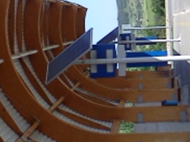

Na ilyenkor kicsit mérges leszek Bővebben: Link, jól lehet látni, hogy az a tetőszerű valami leárnyékolja a napelemet (vagy csak úgy látni?). Ráadásul sok helyen látok ilyet, ahol pl. egy magasabb épület árnyékába építik be a napelemet.
gondolom ha nem figyel a műszaki ellenőr , akkor a napelemnél betonozzák le...
látszik hogy a napelem csupa por , gondolom a takarítónéni nem rúdtáncos, aki meg tervezte a rendszert otthon felejtette a józan paraszti eszét...
Kár értük, pedig jó dolog lenne ilyen napelemeket állítani, persze a megfelelő helyre.
