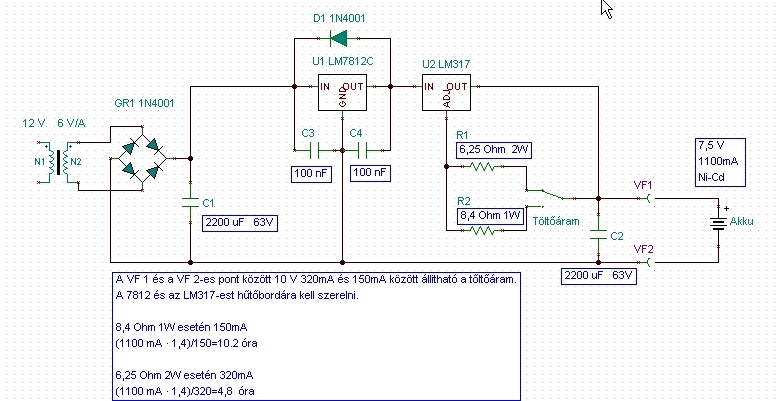

A végén ezt a kapcsolást raktam össze Ni-Cd akku töltésére. Akku adata-i : 7,5 V 1100mA Ni-Cd 1 hónapja próbaüzemben van , már csak a töltésvisszajelzést kell megoldanom. Hali A rajz kérésre törölve. A hozzászólás módosítva: Okt 4, 2012

- Nem túl szellemes, hogy 24V váltóból töltöd a 7,5V-os aksit. Alig 30W-ot kell elfűtenie a két szabályzó IC-nek. - A kimenettel sorba köthettél volna egy diódát, hogy amikor a hálózati feszültség nincs meg, ne folyjon vissza az áram az aksi felől. üdv! proli007
Üdv 7812 megy át amin 2V fesz esés lessz.
Akkor már csak 10V lesz a tápfesz műszer szerint. A diódát berakom a kimenetre. Hali
Ha 24V váltó a trafó feszültsége, akkor a C1 kondiban kb. 32V feszültség lesz. Hogy lenne akkor a 7812-ön 2V feszültségesés. Ez testvérek között, is 20V, nem kettő. Egyébként a 12V-os stabilizátornak így nem sok jelentősége van. Az fogja eldisszipálni a legtöbb hőt. De mi értelme van a 24V tápfesznek? Vagy nem az van elkövetve, ami a rajzon van? üdv! proli007
Bocs nem a 7812 lesz 2V fesz esés hanem az LM317-en.
Ne szimulátorban probáld ki a kapcsolást. A mindegyik szimulátor elbukott , nem csak nálam amikor ezt összeraktam. A valóságban :Üresjárásban Gaetz után 18 V van, és nem 30V. A 7812 miért kell ??? + 12 V elöállitásához. A 12V stabilan meg van. LM317-után viszont már csak 10V lesz. A két ellenálláson megálapitott mA műszerrel mért érték. De miért kell 24V 6V/A ?? ilyen trafó volt itthon. Hali A hozzászólás módosítva: Okt 4, 2012
És nem vesz fel 30W ot a kapcsolás.
Rossz a szimulátorod, amiben számoltál.
Ki mondta, hogy én szimulátort használok? ![]() Ha üresjáratban 18V van, akkor ott nem volt, vagy nincs pufferkondi. Amúgy a kimenetre az aksival párhuzamosan semmi szükség kondira.. Miért kell stabil 12V? Persze, maximum 10W van, ha a trafó bírja.. Amúgy ha a trafó 6VA-es, akkor legfeljebb 250mA-al terhelheted. Ha otthon csak egy hátizsákot találsz, akkor azzal mész gyufáért? üdv! proli007 A hozzászólás módosítva: Okt 4, 2012
Hello.
A 12V- azért kell , mert nem fogok 24V-ot kiengedni az akksira. Te biztosan tőltenéd 24V váltóval!! Én semmilyen 24V váltó tőltőfeszt nem látok ??? Te ezt hol láttad??? 7812 után LM317 = 10V -üresjárásban. Müszerrel mérek, és nem hagyatkozom az elvi sikra. Végeredményben a töltöfesz 10V lesz ami 2V-al több mint maga az akku névleges feszültsége. A grazetz után 18V van , ezt mértem. A 18V bőven elég a 7812 meghajtásához. Hali A hozzászólás módosítva: Okt 4, 2012
Ha 24V váltót egyenirányítasz és szűrsz, akkor ott kb. 32V-nak kell lenni. Ha nincs meg, akkor vagy kevés a szűrés, vagy a trafó feszültsége esik le. Csak ez a két alternatíva lehet. De ha minden rendben van és a trafó feszültsége ilyen kicsi, akkor vagy eredetileg nem volt meg a 24V, csak annyit mértél, vagy agyon van terhelve a trafó, így annak nem sok jövője van.. üdv! proli007
Javitottam a rajzon.
A trafó 12V 6V/A A trafón le van kopva az irás kicsit. Találtam még egy ilyen trafót itthon ami 12V 6V/A. A kettő trafót egy időben vettem. Hali A hozzászólás módosítva: Okt 4, 2012
Idézet: „Én semmilyen 24V váltó tőltőfeszt nem látok ??? Te ezt hol láttad???” Pl. egy korábban ÁLTALAD feltöltött rajzon érdekes módon 24 V szerepel. Keresd vissza. Aztán ezt megerősítetted egy utána lévő hozzászólásodban is, kifejtve, hogy 24 V / 6 VA. Na most akkor ki is beszél félre a 24 V-ról?
Tehát a trafó 12-v 6V/A . A rajz javitva lett. Hali A hozzászólás módosítva: Okt 4, 2012
Ebből a változatból kétféle kapcsolás készült. 24V 12V/A és egy 12V 6V/A-es trafós változat. Amit én rosszul irtam a kapcsolási rjaz-ban ( 24V 6V/A) Nálam a 12V 6V/A-es változat van. Végeredményében melyik változatnak ál neki az ember az mindegy. A 7812 megoldja a stabil tápfeszt. Az LM317 pedig a tölőáram-ért felel. A kimenetre, majd berakok egy 1N4001-et, Proli007 javaslata szerint. Hali A hozzászólás módosítva: Okt 5, 2012
